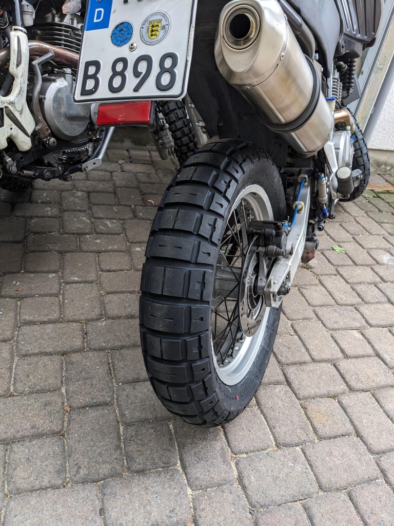

Moin, jetzt noch die richtigen Reifen drauf, mal sehen ob der TÜV den 140er einträgt....
Grüße Daniel

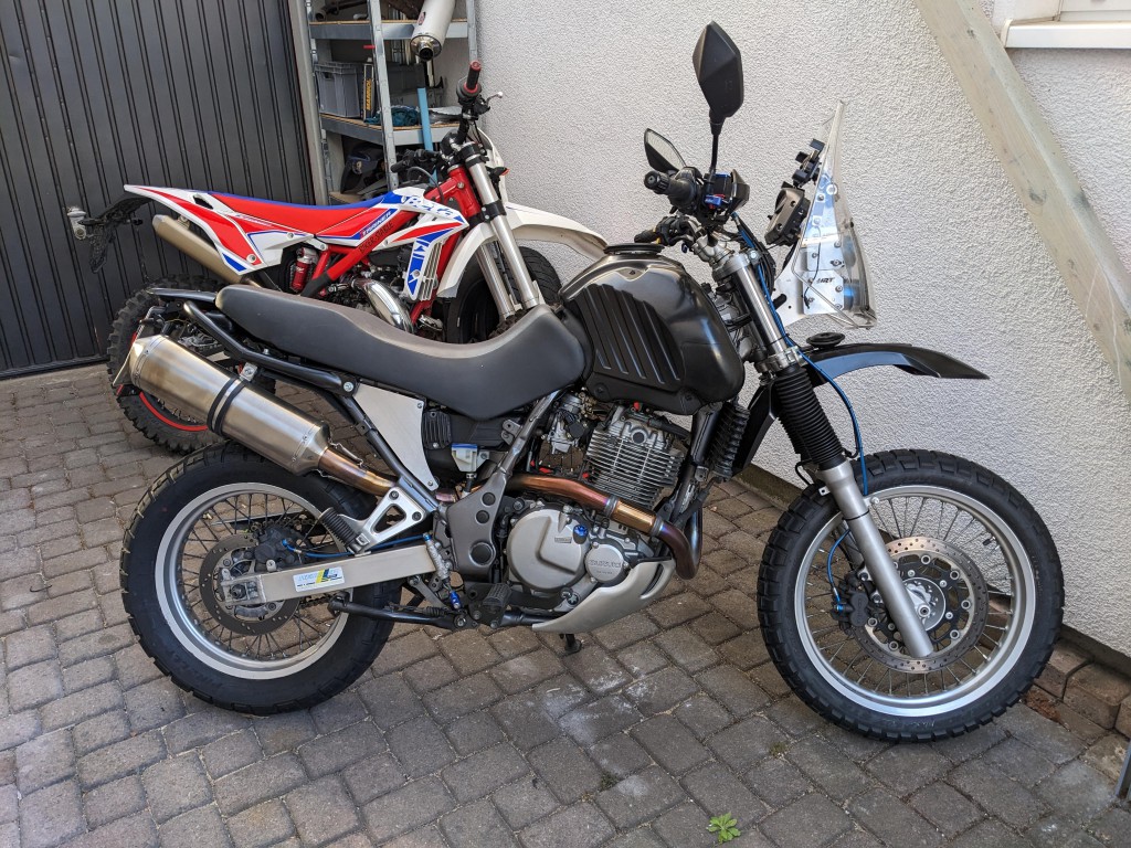

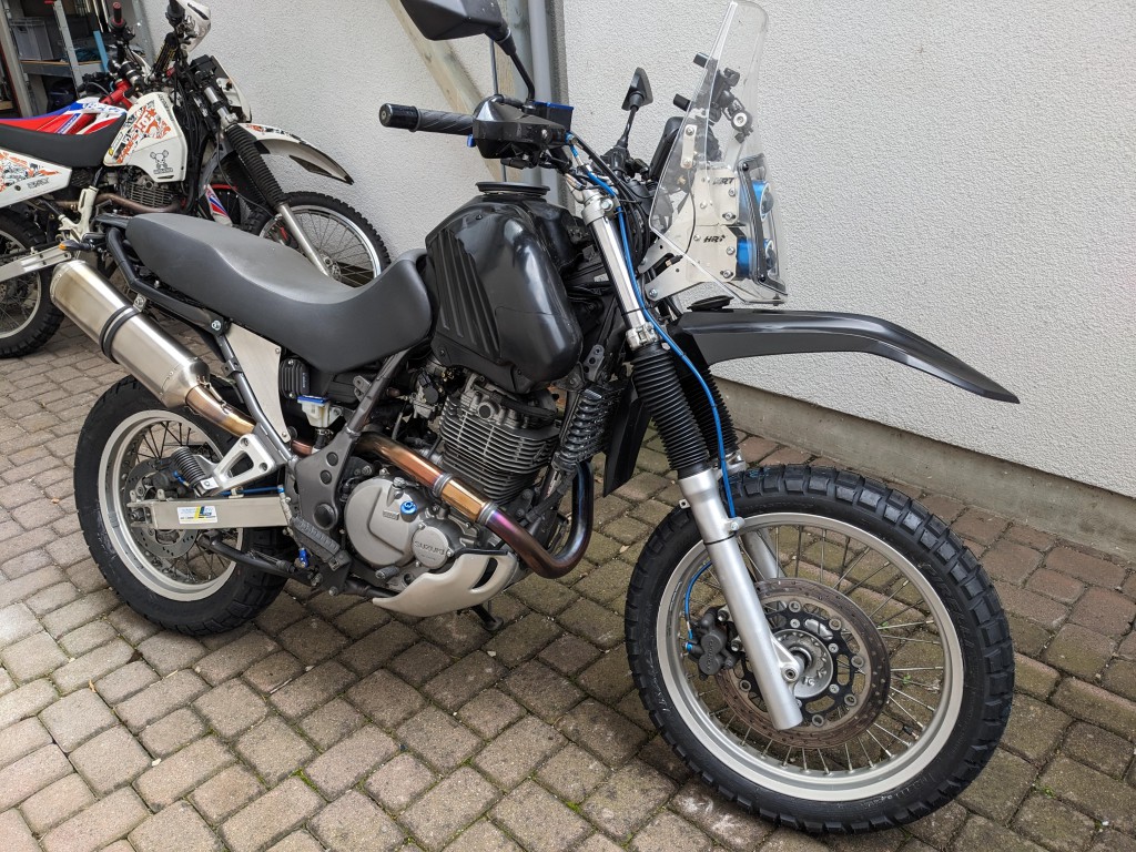

Moin, letztes Update, kleinen Front Fender montiert, Verkleidungscheibe samt Lampen Abdeckung und 140er Hinterreifen eingetragen, sowie Reifenbindung ausgetragen.... Jetzt kann's losgehen 😎
