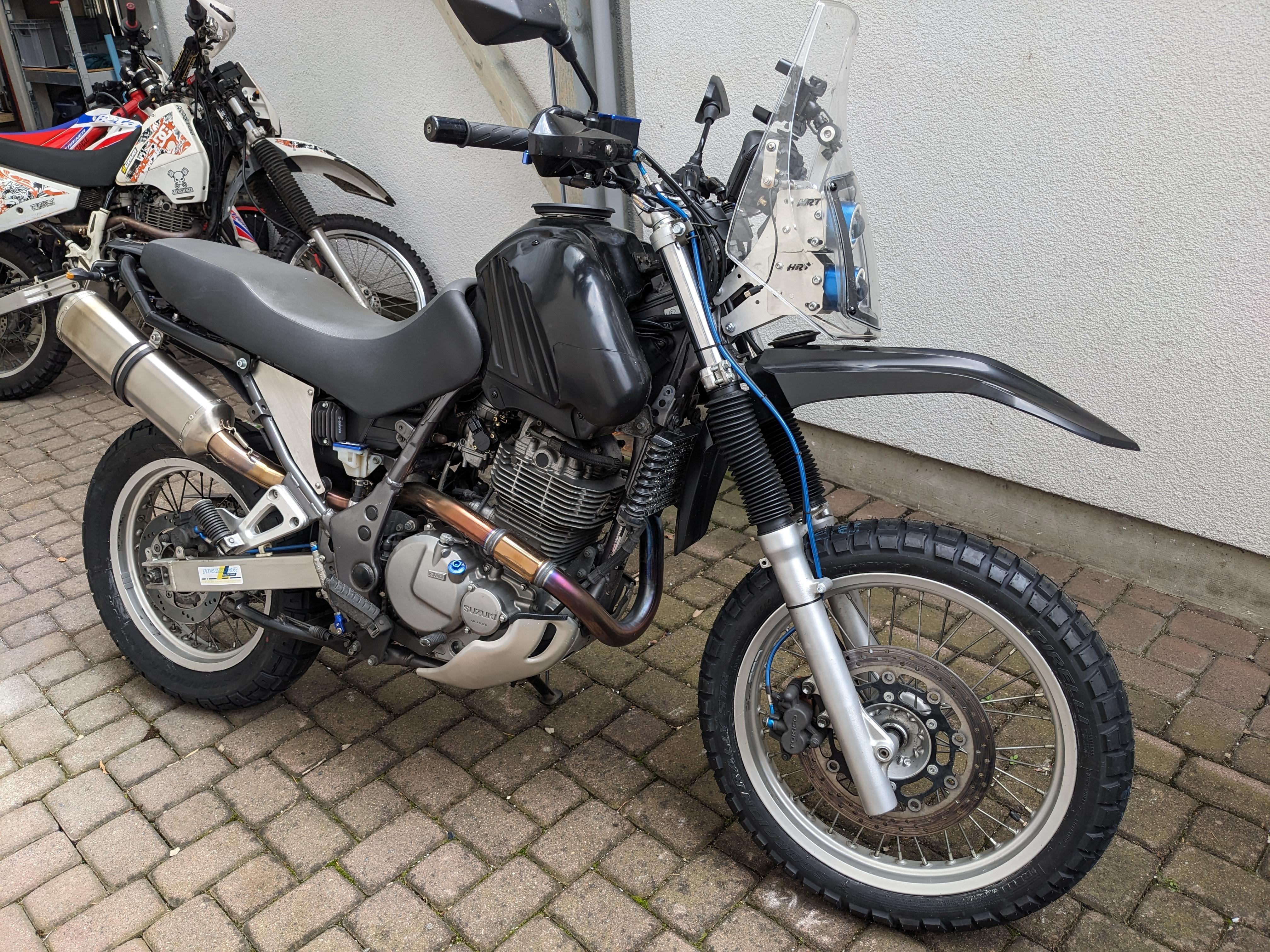

Moin, ich hab die Feder auf 165 mm vorgespannt und wiege ohne Klamotten 80 kg, zusammen mit den kürzeren Zugstreben geht das schon sehr viel besser.

Moin, jetzt noch die richtigen Reifen drauf, mal sehen ob der TÜV den 140er einträgt....

Moin, letztes Update, kleinen Front Fender montiert, Verkleidungscheibe samt Lampen Abdeckung und 140er Hinterreifen eingetragen, sowie Reifenbindung ausgetragen.... Jetzt kann's losgehen

Sehr schöne XF im Hessler-Style!
Die Umlenkknochen sehen schön massiv aus! darf ich fragen wo du die gekauft hast? und wieviel kam das Heck hoch?
Ich suche nach ner alternative ohne ABE und somit ohne 100 Tacken auszugeben
Re: Enduro FW
Moin, danke! die Knochen gabs bei Ebay, 35 mm, haben mit Versand ca, 40,- gekostet, gibts leider nicht mehr.... ich habs einfach gegoogelt

https://www.ebay.de/sch/i.html?item=184 ... --guenstig
von dem waren die Zugstreben, schreib den doch mal an, vielleicht macht er noch welche..
