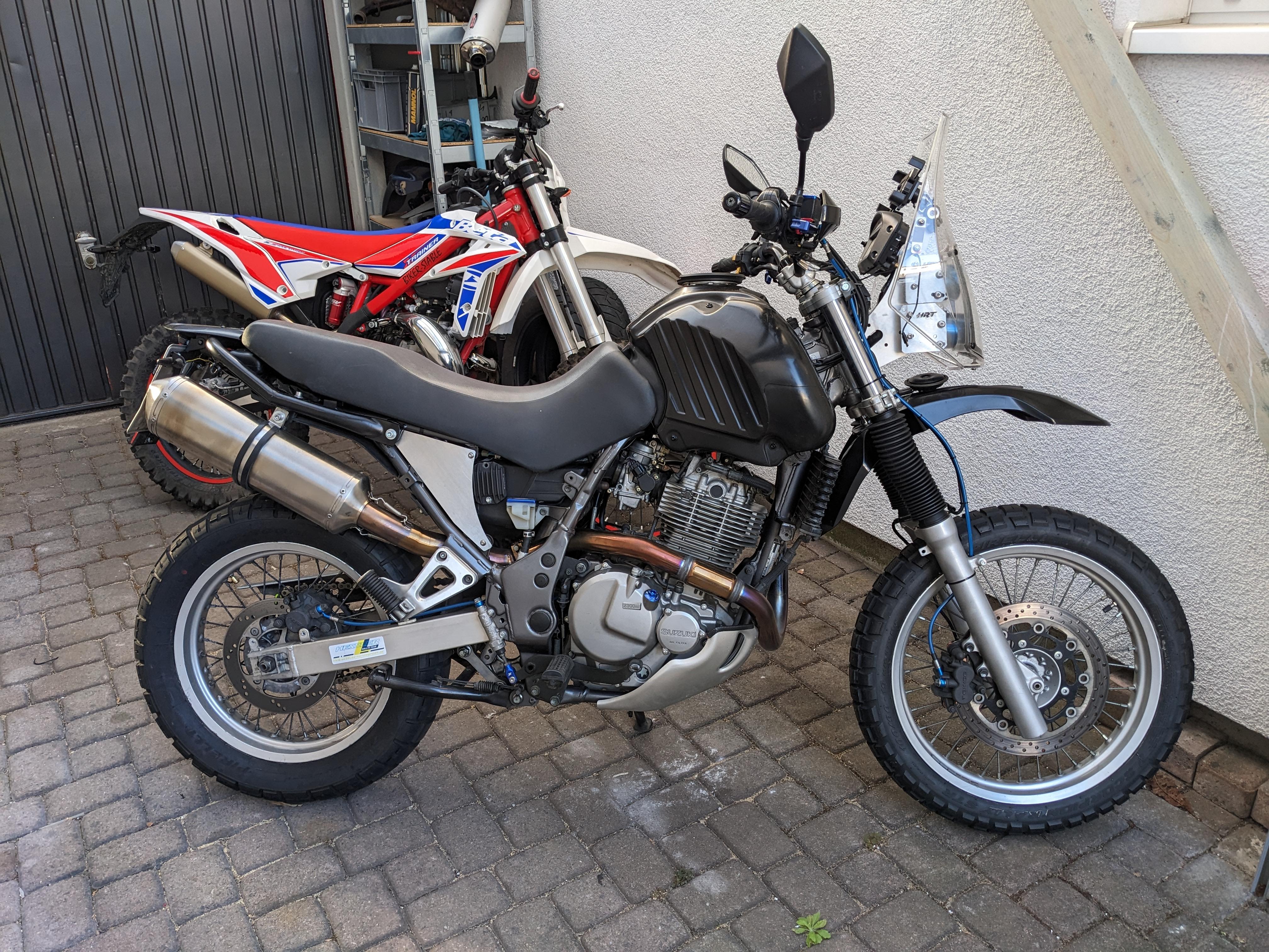

Moin Thorsten, danke für die Blumen, du hast recht, die Abdeckung ist nicht Tüv konform. Ich hab sie drauf damit ich die Mücken nicht einzeln rauspulen muss.
@brummil bin schon 1500 km gefahren und bis jetzt halten die Faltenbälge...
Grüße Daniel

Moin, ich hab die Feder auf 165 mm vorgespannt und wiege ohne Klamotten 80 kg, zusammen mit den kürzeren Zugstreben geht das schon sehr viel besser.

Moin, jetzt noch die richtigen Reifen drauf, mal sehen ob der TÜV den 140er einträgt....

Moin, letztes Update, kleinen Front Fender montiert, Verkleidungscheibe samt Lampen Abdeckung und 140er Hinterreifen eingetragen, sowie Reifenbindung ausgetragen.... Jetzt kann's losgehen 😎

Die Umlenkknochen sehen schön massiv aus! darf ich fragen wo du die gekauft hast? und wieviel kam das Heck hoch?
Ich suche nach ner alternative ohne ABE und somit ohne 100 Tacken auszugeben :D

Moin, danke! die Knochen gabs bei Ebay, 35 mm, haben mit Versand ca, 40,- gekostet, gibts leider nicht mehr.... ich habs einfach gegoogelt

von dem waren die Zugstreben, schreib den doch mal an, vielleicht macht er noch welche..
