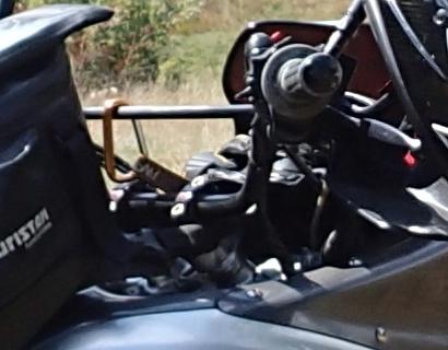

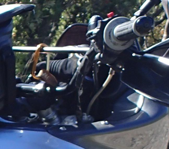

Die Idee hatte ich auch mal.
Vergiss es. Weil, du hast max. 2-3 cm.
Nimm einfach einen etwas höheren Lenker mit Querstrebe. Dann ist auch der originale "Plastiklenker" der XF weg.
Weich wie Butter.
Ich müßte mal nachschauen, was ich für einen draufhabe. Der ist etwas höher und passt so gerade. Ich glaube .... TST.
Stabil ist der auch.
Hab auf meiner Tour 4x gelegen.
1. TET Polen(Waldsektion).
2. Lemberg, Lwiv(Ukraine). Slapsticknummer auf dem Parkplatz am Hotel. Wollte absteigen, aber Seitenständer nicht ganz ausgefahren. Bahnschranke gemacht
3. Flussquerung in Rumänien(Hinterrad hat auf einem Felsen durchgedreht. Bahnschranke)
4. Steile Rampe an der Strategica(Rumänien). Dabei hat ich mir den Spiegel, einen leichten Crack in der Maske und die Kratzer am Kofferträger eingefangen.
Der Lenker sieht aus wie neu. "Gina" hat es bis auf ein paar Kratzer am Kofferträger und einem Spiegel auch ganz gut überstanden.

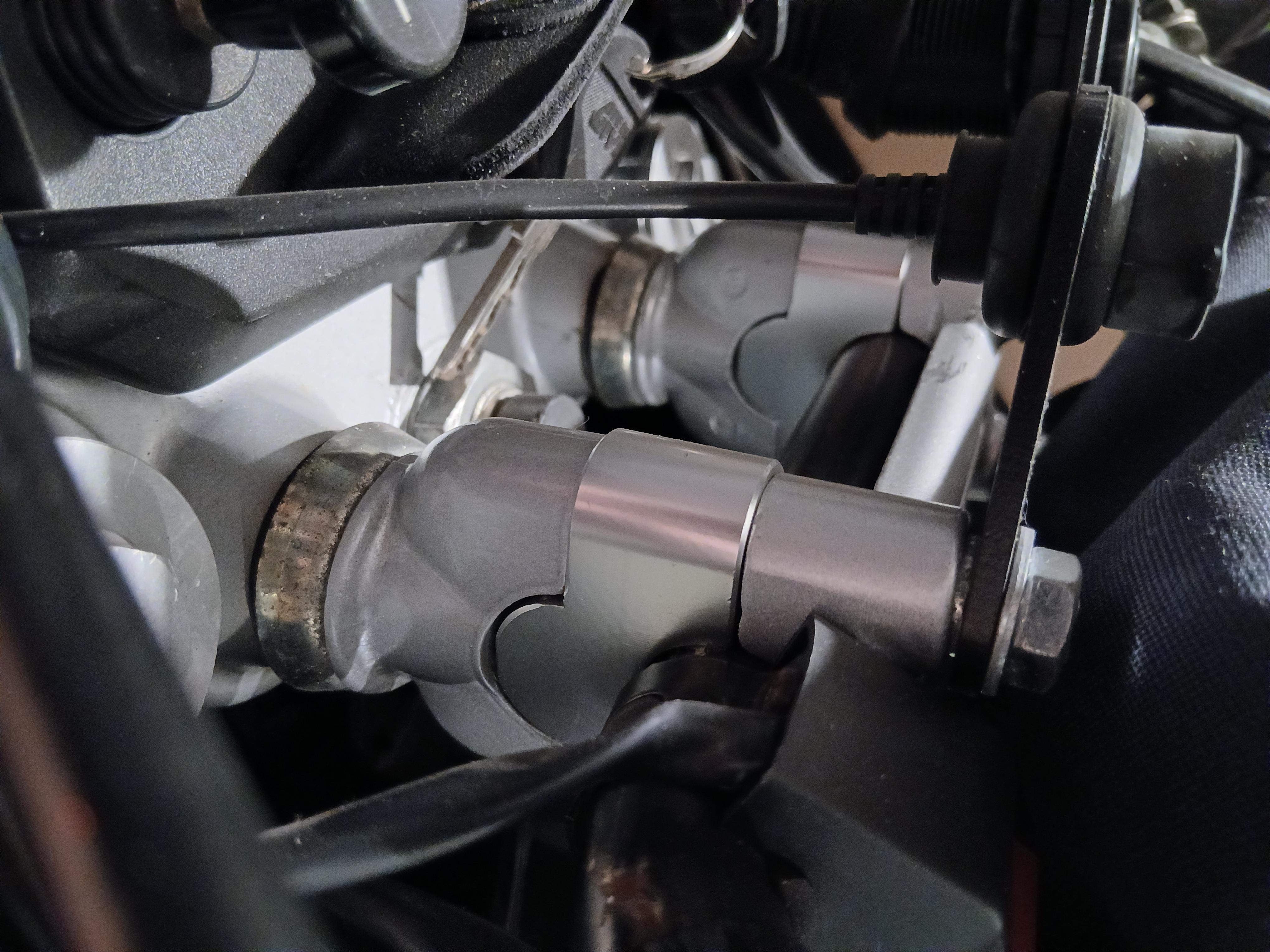

Re: Lenkererhöhung
Eine Hülse ist natürlich noch besser.
Die Schraube ist von der Lenkerseite durchgesteckt.
Hier siehst du Detailbilder.

Re: Lenkererhöhung
Nach Bildern hatte ich gesucht, Danke dafür.
Eine durch gesteckte Schraube ist natürlich einfacher zu ersetzen als einen Bolzen. Habe mir es heute mal näher angesehen, bis auf die Bremsleitung müssten wie schon geschrieben wurde, 2-3cm ohne großes Gefummel machbar sein. Die Bremsleitung lässt sich vielleicht etwas umlegen und aus den Halterungen nehmen.

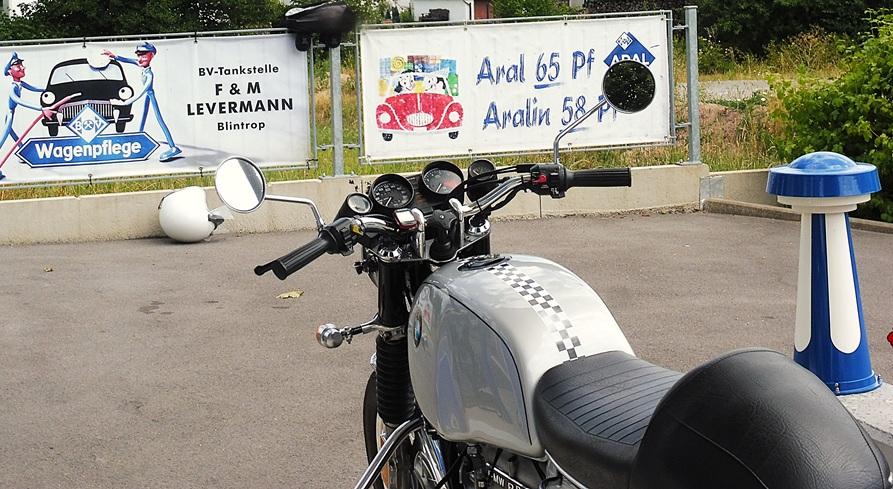

Re: Lenkererhöhung
Diese Erhöhungen kenne ich, sind mir an der XF aber zu auffällig.
Ähnlich habe ich es aber bei der BMW gemacht, da ist es aber anders konstruiert. Die unteren Aufnahmen liegen platt auf der oberen Gabelbrücke, die oberen umfassen den Lenker und durchstoßen dann, mit eingeschraubten Bolzen, die unteren Blöcke und die Gabelbrücke.
Da habe ich die Bolzen verlängert und die unteren Blöcke doppelt genommen, fällt auf den ersten Blick nicht auf weil Material und Forum gleich ist.
