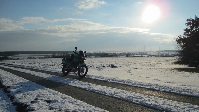

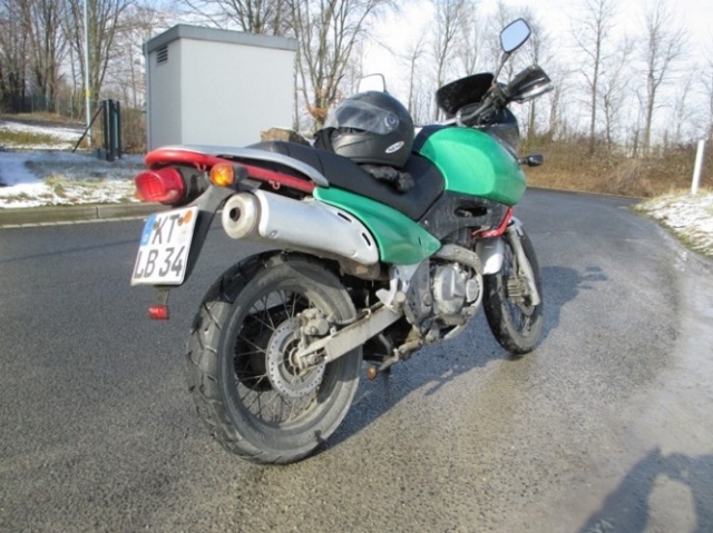

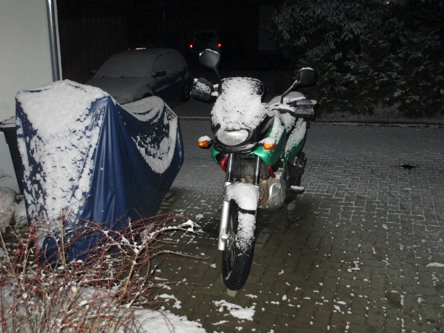

wir haben hier in unterfranken halt eine der wärmsten und niederschlagsärmsten ecken in deutschland, sodaß man die tage, an denen man aufgrund glatter oder schneebedeckter straßen wirklich nicht fahren kann, an den fingern einer hand abzählen kann.
