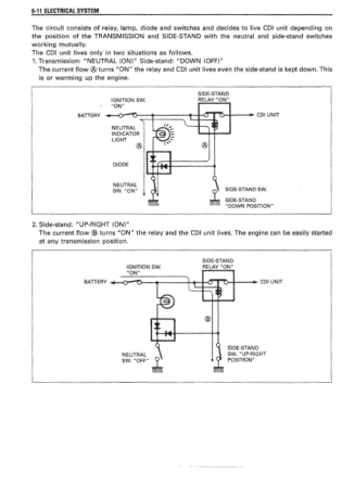

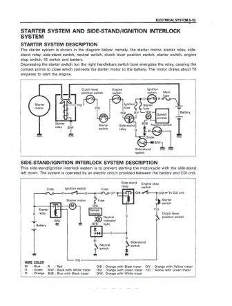

Ich füge mal zwei Seiten aus dem Handbuch mit bei. Hoffentlich sind die zu lesen.
Bestgruß
Vaty

für mein Verständnis sind im Neutralschalter keine Widerstände verbaut. Es ist ein einfacher Schalter, also Durchgang oder offen, mehr nicht. Eine Ganganzeige hat die XF ja auch nicht.
Bestgruß
Vaty

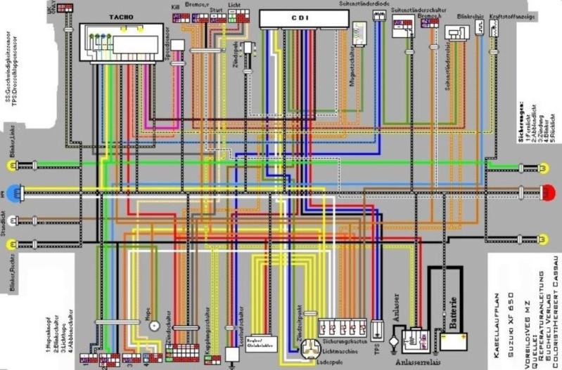

Re: Neutralschalter
XF_650_Man hat geschrieben: Gibt es einen detaillierten Schaltplan der Freewind ?
Außer dem, der in unserem Technikbereich hinterlegt ist, kenne ich keinen.

Beiträge: 1242
Re: Neutralschalter
nach dem Plan im bücheli hat der Schalter/Gangsensor drei Kabel bzw. Anschlüsse (sieht man auch auf dem Bild im Übergangsforum) und Massekontakt. Ein Kabel (blau) ist für das Neutral-Lämpchen. Bleiben noch zwei, die mit der CDI verbunden sind. Wg. Lärm/Abgas soll ja in einigen Gängen ein anderer Motorlauf (Zündkennfeld ?) erreicht werden. An den Anschlüssen müsste sich beim Schalten eigentlich etwas verändern (Durchgang/Widerstand zu Masse).
Also bei mir funktioniert das Stromlaufplan-Bild im Technikbereich nicht mehr. Oder mache ich 'was falsch ?
Re: Neutralschalter
Mist. Hat das evtl. jemand lokal gespeichert?
frbbn
Beiträge: 103
Re: Neutralschalter
Beitrag von frbbn »
Hier ist der Kabellaufplan, scheinbar ist der ja verloren gegangen beim "Umzug"
Bitte auch in den Technikbereich schieben ;)
