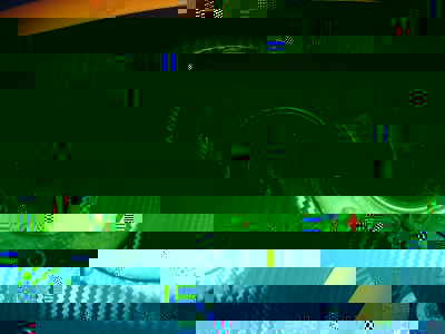

Da mir die Fummelei mit dem Schlüssel zu lästig war, habe ich den originalen Tankverschluss gg. einen Schnelltankverschluß getauscht.
Und neuen TÜV (natürlich ohne Mängel) hat sie gestern auch noch bekommen...
Ist dieser: Schnelltankverschluss
Didi

... und Mopped wieder ein paar Gramm leichter.... :mrgreen:
Gewundert hat mich übrigens, dass der orig. nicht gg. unbefugtes Öffnen ohne Schlüssel gesichert ist. Normalerweise ist der Tankverschluss noch mit einer Schraube gesichert, an die man nur kommt, wenn der Tankdeckel per Schlüssel geöffnet wird. Nicht so bei der XF...

ich kann mioh auch täuschen, aber soweit ich mich erinnere, hab ich mal im winter bei -15 grad versucht, den zugefrorenen tank zu öffnen, indem ich die inbusschrauben des tenkdeckelkranzes entfernte. bin gescheitert, weil ein oder zwei schrauben nur von innen bei offenem tankdeckel zu entfernen waren.
bin dann letztendlich mit heißluftfön zum ziel gekommen. möglicherweise hat die schraube bei didi ein vorgänger weggelassen.

ja, da täuschst Du Dich: die Aufnahme für den Deckel hat vier Gewindelöcher und ein Loch für die Tankentlüftung
