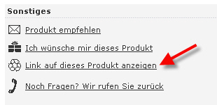

Das mag Louis nicht. Dafür gibt es bei Louis bei jedem Artikel das hier:
und dann bekommt man in Deinem Fall diesen Link:
http://www.louis.de?topic=artnr_gr&artnr_gr=10003128
