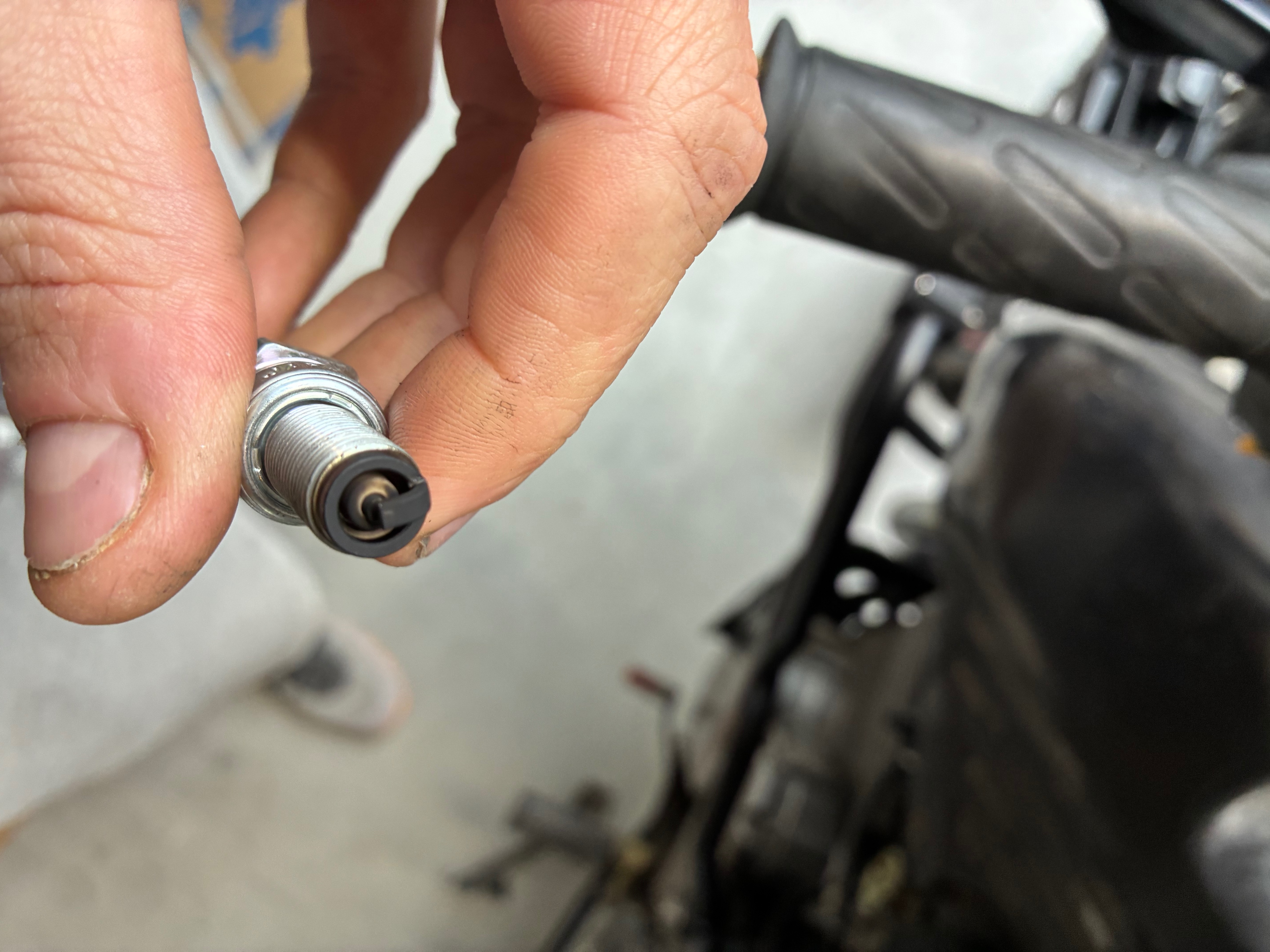

Guten Abend zusammen
Hoffentlich kann mir einer helfen meine geliebte freewind wieder am laufen zu bekommen .
Die Maschine stand nach eine 3200km langen Tour ca 3 Monate rum ich wollte wieder eine Runde drehen und die sprang nicht an . Was ich schon gemacht habe: neue Batterie
Neue Zündkerzen vergaser gereinigt und neue Düsen zündspule erst 8 monate alt Ventile eingestellt , Zündkerzen Funken gegen Motor der Anlasser dreht eventuell zu schwach ? Den Anlasser hab ich jetzt auch ausgebaut von innen sehr schwarz jetzt hab ich einen neuen bestellt . Hat jemand vllt noch eine andere Idee?
Gestern sprang die nach gefühlt 60 mal starten an die lief auch 20 Minuten problemlos 2 mal an und wieder ausgemacht alles gut , heute wollte ich wieder starten wieder nichts Anlasser dreht aber läuft nicht .

War also doch der Anlasser und eventuell einen schlechten Masse Kontakt . Leerlaufgemischregulierschrauben werde ich bei etwas schönerem Wetter mal einstellen . Die neuen Zündkerzen sind jetzt etwas stärker verrust ich hoffe aber das liegt daran das ich die Maschine jetzt öfters bei kaltem Wetter mehrmals gestartet haben und nur 5 Minutem gefahren bin .
