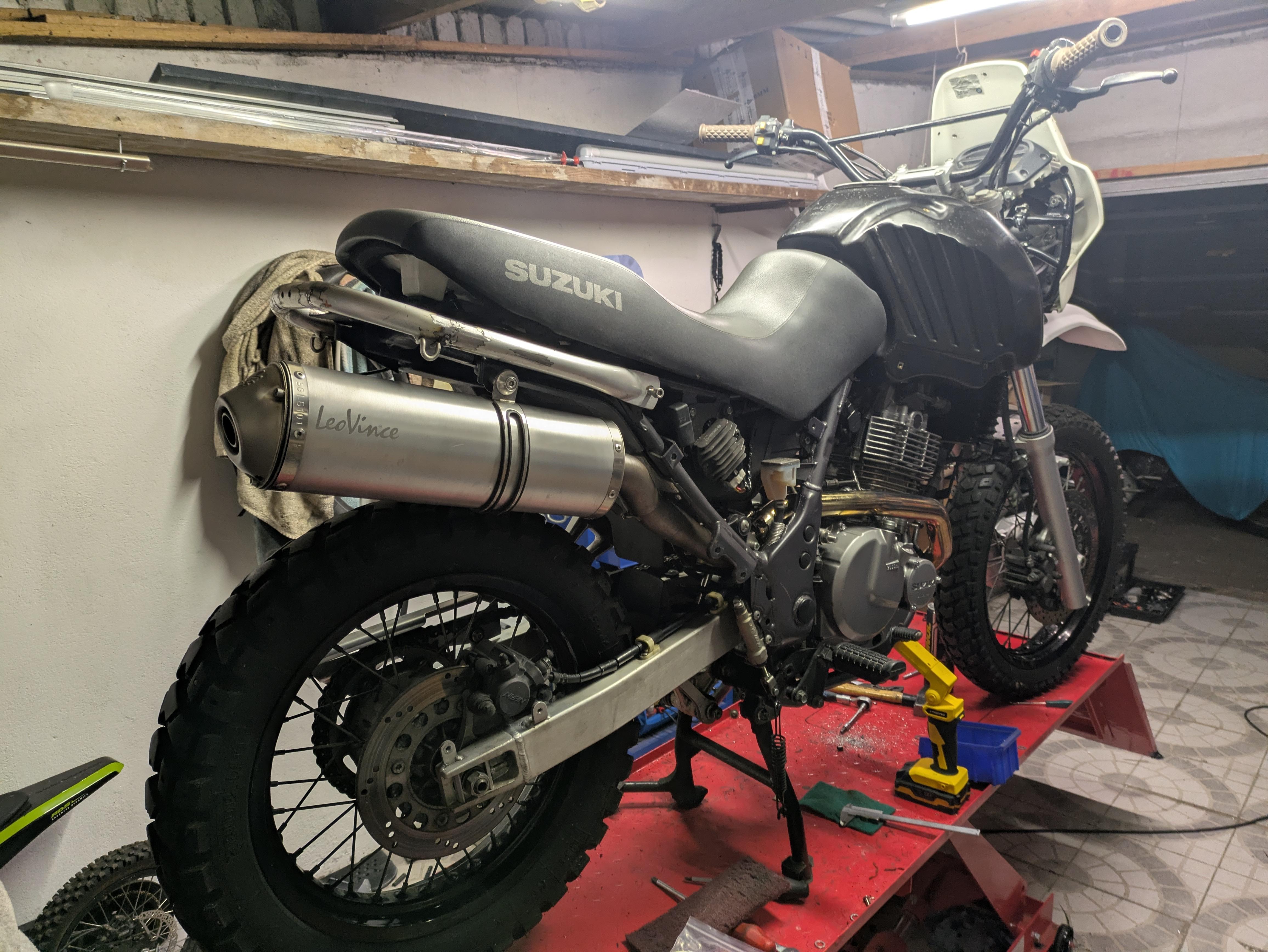

Moin Leute,
nach der Freewind ist vor der Freewind.... Nachdem ich die Rallye Freewind umgebaut und eine ganze Saison sehr viel Spaß mit ihr hatte, schrie alles nach Veränderung, also kam die Idee daraus eine Scrambler zu machen, soweit so gut, das Resultat gefällt mir auch (wäre seltsam wenn die eigene Idee und Umsetzung mir nicht gefallen würde), aber irgendwie fehlt mir jetzt schon ein bisschen die Enduro Optik....
Da der Trend scheinbar eh zur zweit Freewind geht, also noch flux am anderen Ende der Republik ein neues Projekt erstanden das bereits im Umbau Modus angefangen war und danach mangels Interesse 10 Jahre in der Garage wartete bis ich daher komme um sie ihrer neuen Bestimmung zu zuführen....
Die gute war zwar ziemlich eingestaubt und sprang natürlich auch nicht mehr an, aber hatte nur 17.000 km auf der Uhr, also eine recht solide Basis für das Projekt...
Jetzt hab ich sie mal nackt gemacht um den Staub zu entfernen und das Projekt zu starten. Der originale Verkleidungshalter bleibt erhalten, aber ein Halter für den Rundscheinwerfer musste gemacht werden, danach noch ein paar Halter um die alte GS Verkleidung zu befestigen.
Der originale Auspuff musste einem Leo weichen, samt Leistungskrümmer, dabei war die innere Krümmerschraube nicht mehr dazu bewegen den Kopf zu verlassen und ist abgerissen... eine Scheißarbeit die auszubohren - hätte ich mir gerne erspart.
Die Vergaser werden gereinigt und auf mehr Gemisch abgestimmt. Sowie Luftfilter und Luftfiltereinlass entsprechend erweitert, sowie das Hubsteuerventil abgeklemmt. Ventile einstellen und Ölwechsel ist selbstredend.
Der Tank bleibt nackt und für die Seitendeckel gibt es auch schon eine erste Idee... der hintere Haltebügel wird umgeschweißt, damit er einen Gepäckträger einer DR 650 aufnehmen kann.... soweit erstmal der Plan, anbei ein paar Bilder...

Jetzt ist der Gepäckträger zusammengeschweißt, montiert und ultraschwer ... die Seitendeckel sind auch angefertigt und montiert, sowie die Verkleidung ordentlich befestigt... jetzt fahr ich erstmal mit der umgebauten Scrambler bei dem schönen Wetter.

Moin, jetzt ist sie ziemlich fertig und läuft auch wieder, nach 10 Jahren Standzeit, war sie gar nicht so einfach zum anspringen zu überreden.... Der originale Benzinhahn war undicht und ich hab ihn durch einen mechanischen ersetzt. Am Heck noch ein Satteltaschenhalter von einem anderen Bike montiert, jetzt müssen noch Faltenbälge dran und sie muss zum TÜV, mal sehen was der dazu sagt..... ich finde es toll, dass die Freewind so viele Möglichkeiten zur Umgestaltung zulässt... Mir ist grad aufgefallen, ich muss den Motorschutz noch lackieren....
Was meint ihr zur Farbgestaltung, so lassen oder mehr Farbe drauf?
