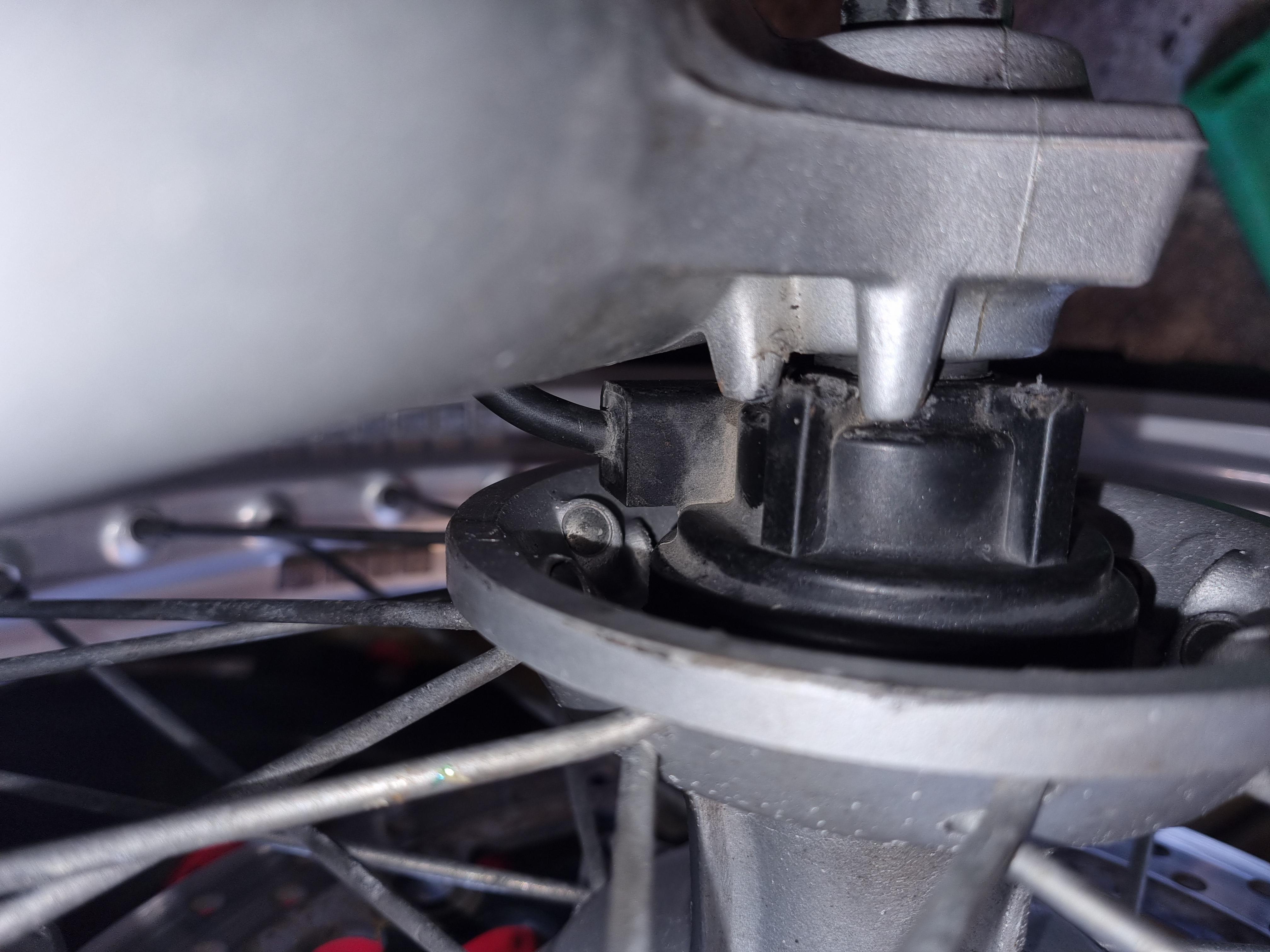

Hallo Leute,
ich habe am Wochenende bei meiner Susi die Reifen gewechselt und nun stehe ich vor folgendem Problem:
1.) Zwischen Gabelholm und Tachoschnecke ist ein Spalt von ca. 2 mm.
Ist das so OK oder habe ich etwas falsch gemacht?
2.) Müßen die beiden Metall Pinöppel zwischen die beiden schwarzen Kunststoff Pinöppel der Tachoschnecke?
Sorry für die nicht fachgerechten Umschreibungen.
Hab auch zwei Bilder gemacht aber ich weiß nicht wie ich die einfügen kann.
Jens[/img]

Re: Spalt zwischen Tachoschnecke und Gabelholm
mr.j.burns hat geschrieben:1.) Zwischen Gabelholm und Tachoschnecke ist ein Spalt von ca. 2 mm.
Ist OK. Wenn das Rad nicht quer (auf der Achse) zu verschieben ist.
mr.j.burns hat geschrieben:2.) Müßen die beiden Metall Pinöppel zwischen die beiden schwarzen Kunststoff Pinöppel der Tachoschnecke?
Irgendwo dazwischen. Der feststehende Teil des Tachogbers sollte nicht nur vom Kabel gehalten werden.
Beiträge: 1243
mr.j.burns hat geschrieben:Müßen die beiden Metall Pinöppel zwischen die beiden schwarzen Kunststoff Pinöppel der Tachoschnecke?
ich meine: Nein. Habe ich auch 'mal versucht (ergibt ja einen absolut festen Sitz der Gebereinheit), führte aber dazu, dass sich das Plastikteil verzogen hat (hörbares Quietschen zwischen Dichtring und Nabe). Ich habe dann beschlossen, dass eine der Nasen (egal welche) der Gebereinheit zwischen die Metallnasen an der Gabel gehört.
Beitrag von Seife007 »
Hi, kurze Frage - ist das so korrekt?
Stefan
Beiträge: 27
Beitrag von Stefan »
Hallo Seife007,
nein, ist nicht korrekt, wurde ja oben schon beschrieben, Tachogeber muss leicht gegen den Uhrzeigersinn gedreht werden, damit die rechte der Kunststoffnasen zwischen den Metallnasen steht und das Kabel nach oben weggeht.
FG,
Stefan
Beiträge: 861
Wie Stefan schreibt ist es bei meiner auch.

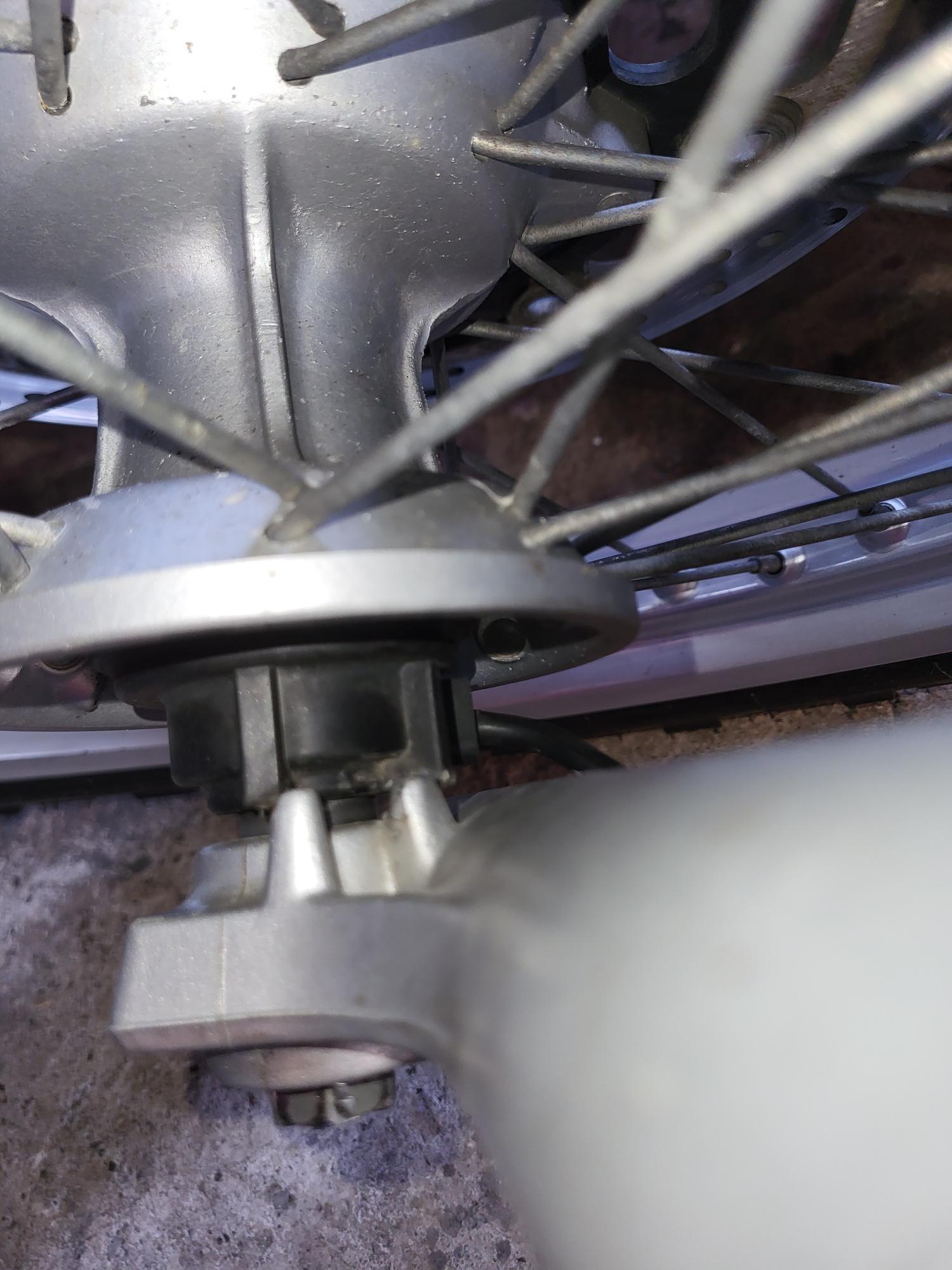

Seife007
Beiträge: 6
Registriert: 15. Mär 2020, 21:24
Wohnort: Schwaz, Tirol
Foto fürs Archiv wie es eurer Beschreibung nach korrekt ist - falls es in Zukunft noch jemanden wie mich geben sollte, der als Kind nur Bilderbücher gelesen hat ^^
