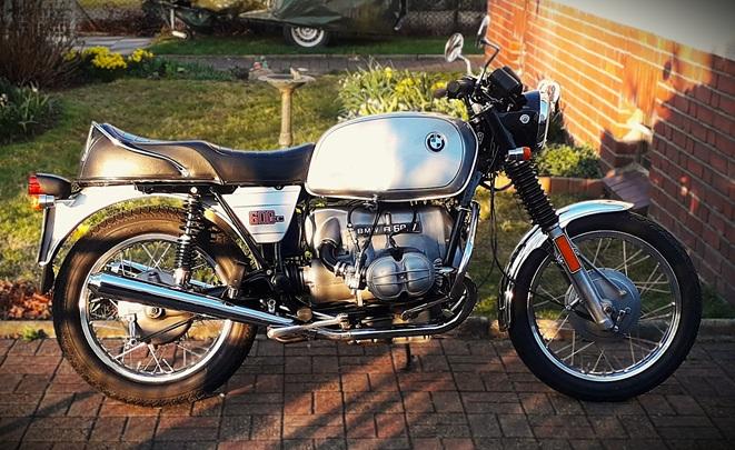

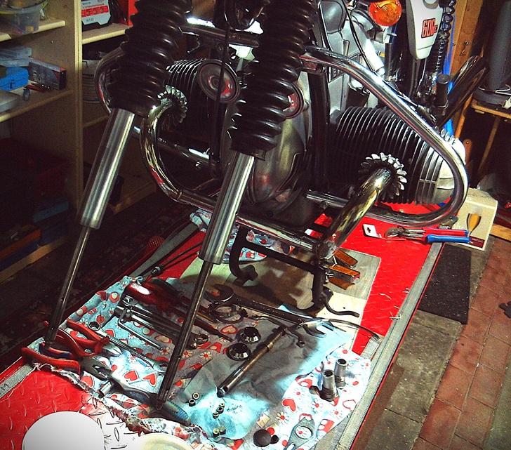

an der XF ist nichts zu tun also habe ich die BMW auf die Bühne geschoben.
2014 habe ich sie von Einscheibenbremse auf Trommelbremse vorn umgerüstet. Fand ich schöner und bremste sehr viel besser als die einzelne Scheibe.
Dann als meine Frau mal wieder mit fuhr, standen wir bergan vor einem Stoppschild und die Kiste bewegte sich rückwärts trotz normal gezogener Vorderbremse. :shock: War mir solo nie aufgefallen.
Um das Motorrad zu halten musste ich mit aller Kraft am Hebel ziehen. Da meine anderen Motorräder sich auch bergan leicht halten lassen, beschloss ich die BMW Trommel* durch eine Doppelscheibe zu ersetzen.
(*Zwei auflaufende Backen sind halt nur in eine Richtung wirklich gut)
Um Kosten zu sparen nahm ich die Bremspumpe der Einscheibenanlage, Scheiben, Klötze und Leitungen neu.
Heraus kam eine sehr giftige Bremse und ich wünschte mir das erste Mal ein ABS. Vorderrad blockieren bei 100Km/h? Ging leicht mit zwei Fingern aber auch, mit ein wenig mehr Anstrengung mit nur einem.
Mit meinen anderen Bremsen nicht vergleichbar, es war immer eine ziemliche Umstellung, vor allem wenn ich von der Honda auf die BMW umstieg.
Darum und weil meine Frau seitdem nicht mehr auf der BMW mitgefahren ist, bekommt der alte Boxer jetzt wieder die Trommel.
Spart außerdem 3kg ungefederte Massen und 700Gramm der Bremspumpe.
Auspuff und Blinker sind inzwischen neu, zusammen mit der Trommel dürfte die BMW klassischer aussehen als mit den Bremsscheiben. Die Maschine wird dieses Jahr übrigens 50 Jahre alt.

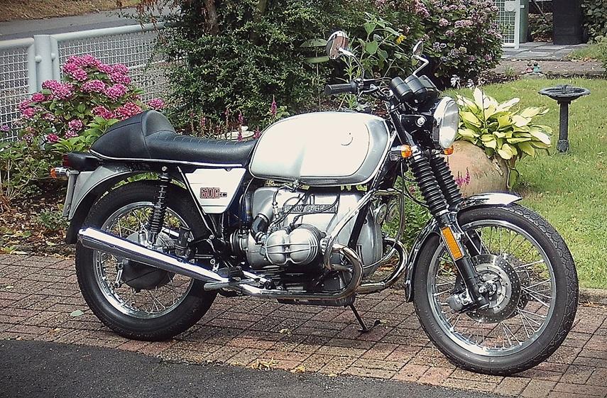

die Brembo Bremse ist auf jeden Fall besser als die alte Schwenksattelbremse, selbst wenn sie richtig eingestellt ist.
Ich habe sie jetzt für die HU nächsten Monat fertig, dafür musste die Sportbank leider dem Original weichen.
Ich finde die BMW besser als die Retros, denn die hat was ich brauche und hat nicht was ich für überflüssig halte. Und für eine ehemalige Polizeimaschine kommt sie ganz nett daher.

Hi Uwe,
wenn man genau hin schaut bemerkt man dass ich den Lenker wieder auf Originalhöhe gebracht habe, das macht optisch schon etwas aus. Ich finde die Zubehörtöpfe besser zum Höcker passend, weil die doch sichtbar kürzer sind als die Originale.
Eine S Bank habe ich auch noch zur Auswahl....das ist so schön bei den alten Boxern, man kann einiges tauschen. Der Tank ist übrigens nicht /6 sondern ein Modell weiter, /7.

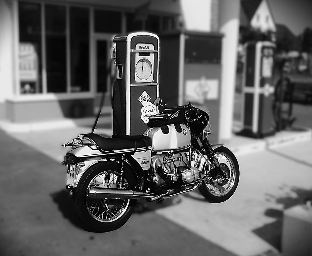

Hallo Willi.
Bist Du Fotokünstler? Gnadenlos gut in Szene gebrachte BMW an alter Aral- Zapfsäule.
Damit müsstest Du es in den Jahreskalender bei den Zweiventilern geschafft haben. Mein gelungenstes R65- Foto wurde da mal gekürt, war aber längst nicht so kunstvoll gemacht.
Ein jährlicher Forumskalender für die Freewind wäre überlegenswert. Einmal, weil die Maschinen inzwischen optisch "streuen" und dann natürlich diverse Hintergründe/Landschaften. :-)

Beiträge: 798
Re: BMW /6
ist eher stümperhaftes Fummeln mit einem einfachen Bearbeitungsprogramm.
Die Tankstelle hat sich jemand als Hobby aufgebaut, wenn man nicht zu weit weg wohnt, eine Tour wert.
