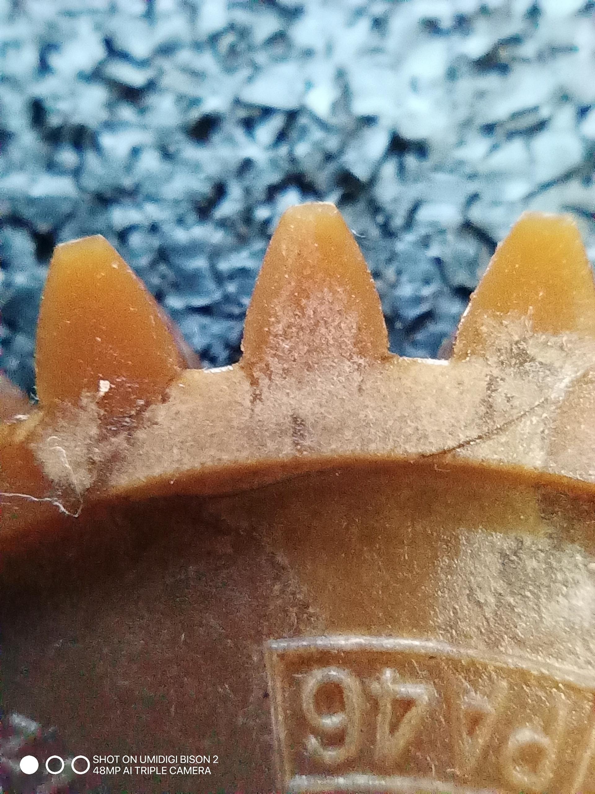

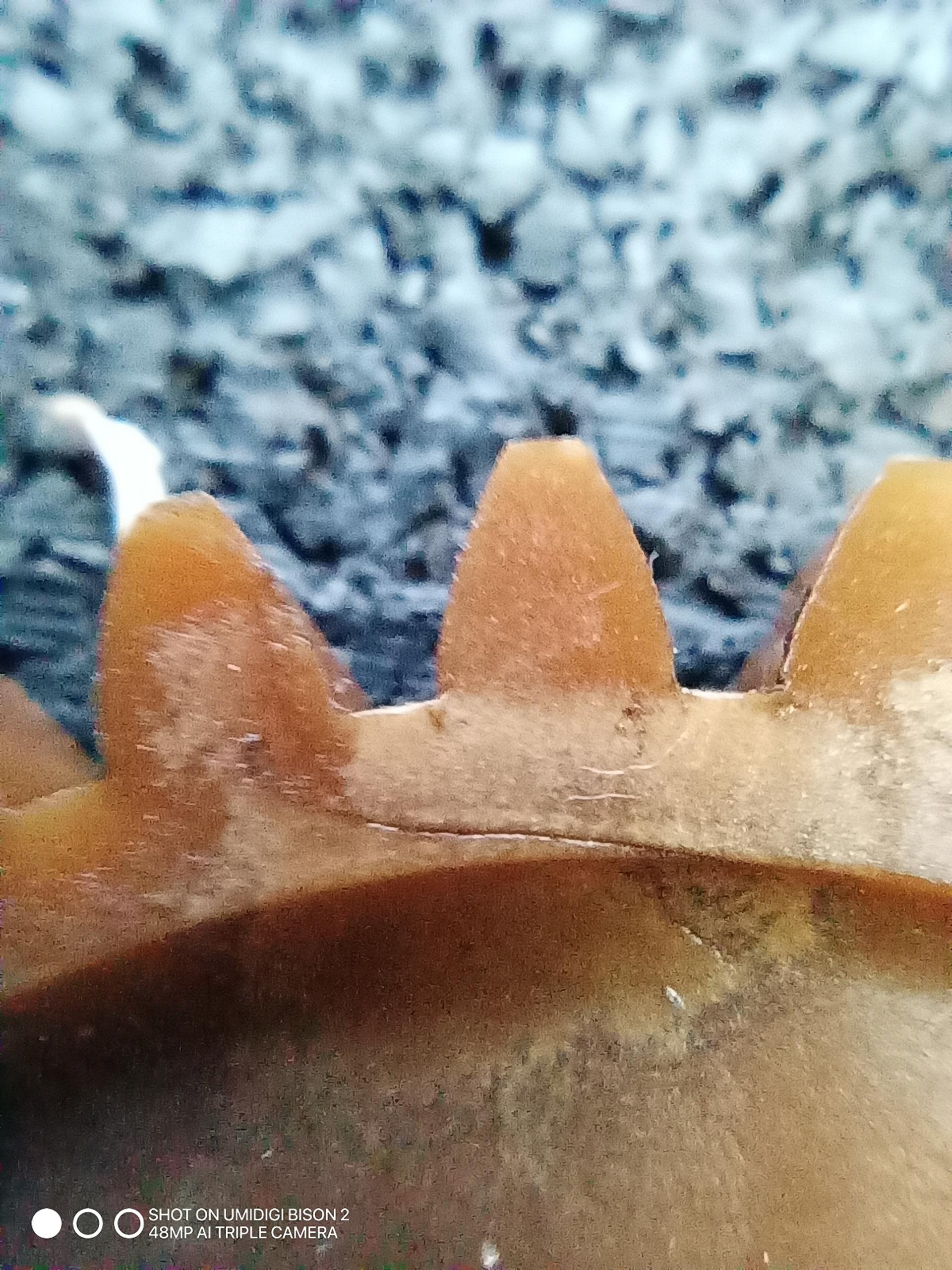

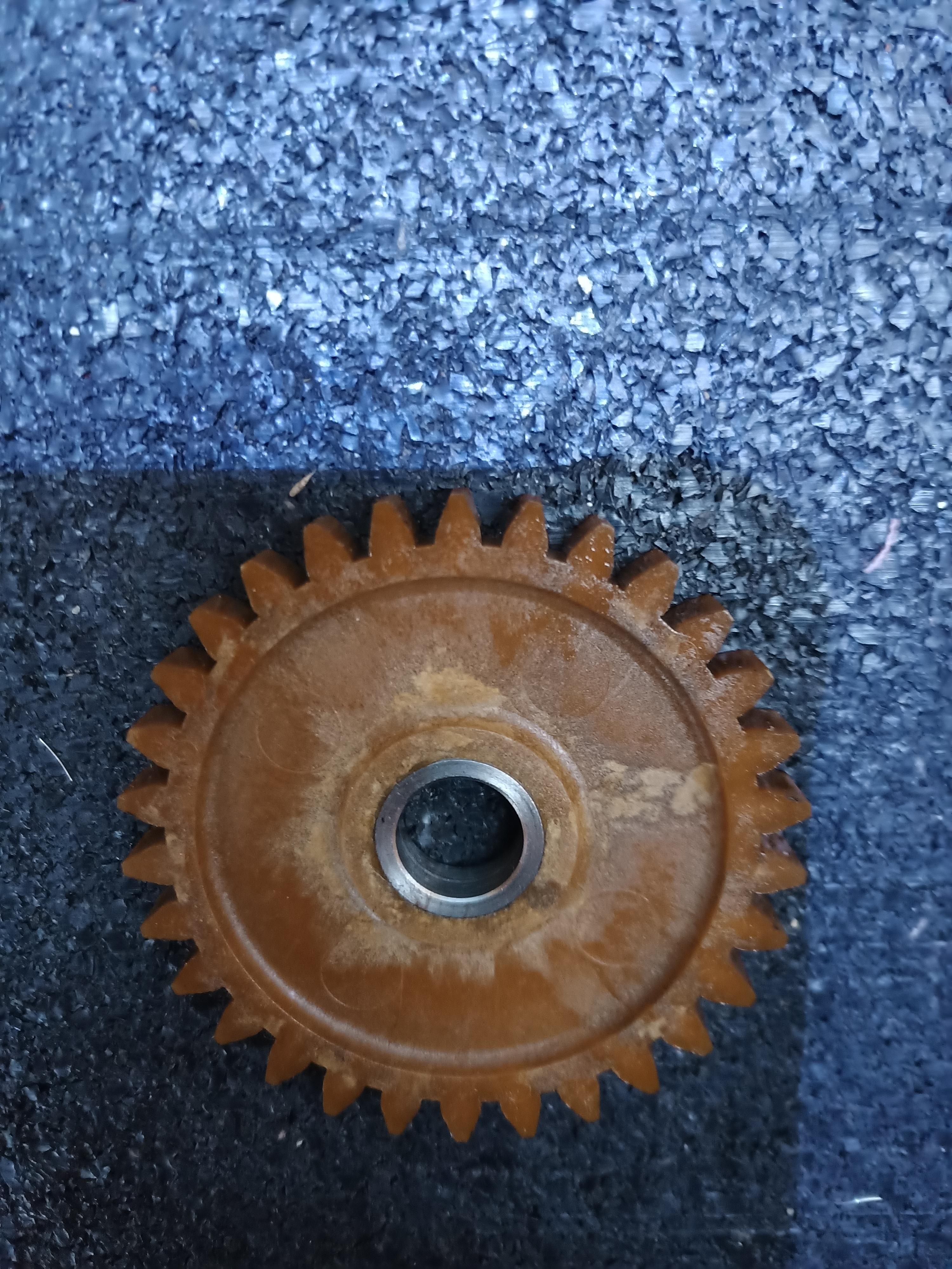

Also ich hatte mir vorgenommen, die beiden Schrauben vom Neutralschalter hinter dem Kupplungsdeckel auf festem Sitz zu überprüfen.
(bei meiner ehemaligen DR650SE mit baugleichem Motor war schon eine in den Ölsumpf gefallen)
Tatsachlich waren die Schrauben weder richtig fest, noch richtig lose.
Also habe ich diese herausgeschraubt, entfettet (auch das Gewinde im Kurbelgehäuse), und habe die beiden Schrauben mit flüssiger Schraubensicherung in mittelfest wieder eingebaut.
Was mir auffiel war das Ölpumpenzahnrad, welches ja aus Kunststoff ist.
Das sah nun wirklich nicht mehr gut aus (siehe Fotos).

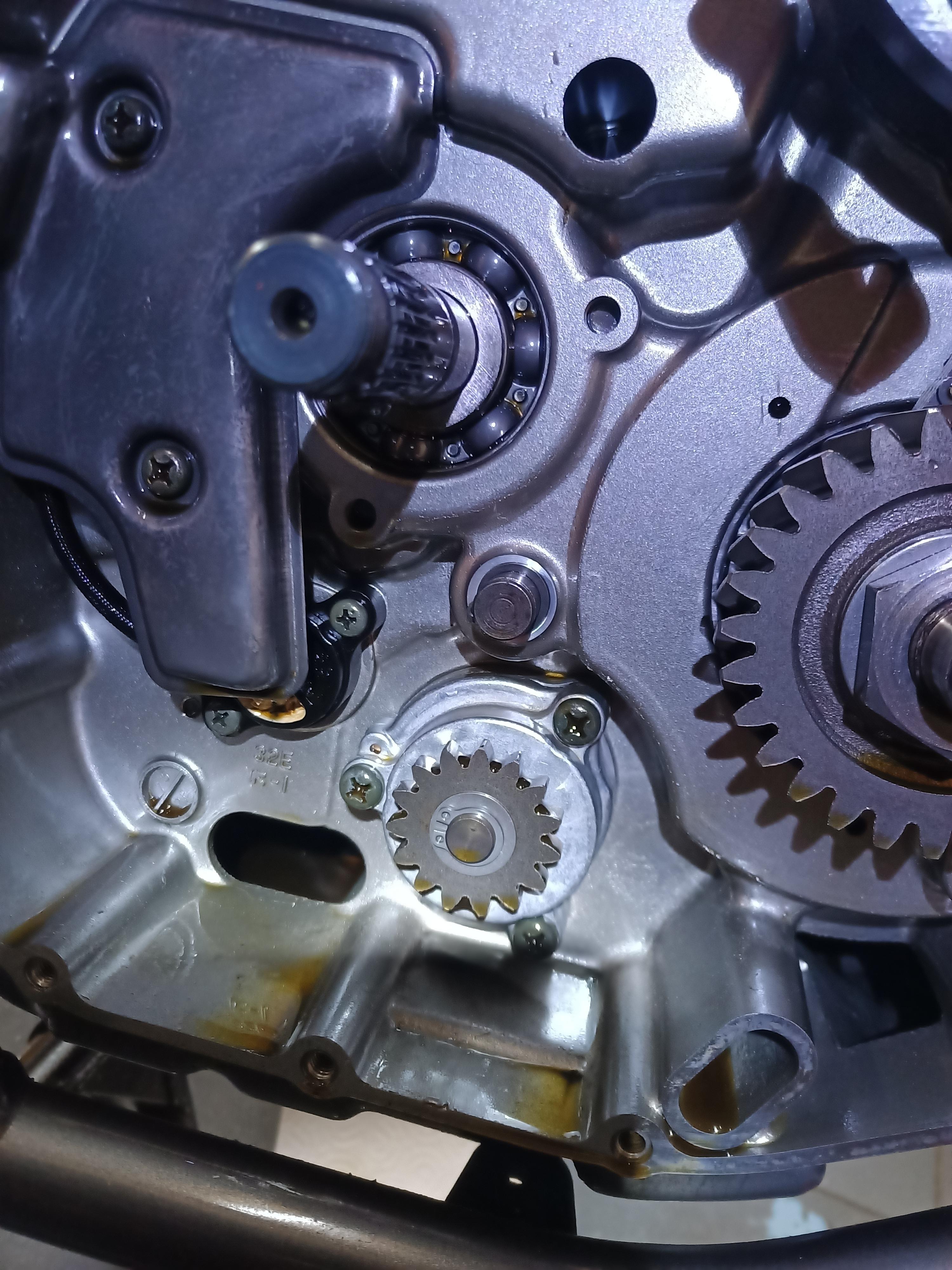

Von daher hatte ich mir ein neues bestellt und dann eingebaut.

Meine hatte 27000 km auf dem Tacho.
Ich denke, dass das Alter hier eine große Rolle spielt, nicht so sehr die Laufleistung.
Das Kunststoff wird einfach im Alter brüchig.
Ich kann jedem nur raten, dass Zahnrad zu überprüfen, bzw. sicherheitshalber gleich auszutauschen.
Herzliche Grüße
Herzliche Grüße

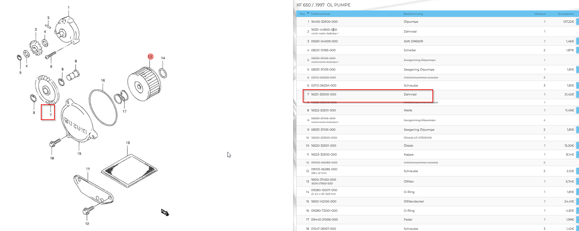

Hast du eine Quelle bzw. die Bestellnummer .Brauchst es noch irgendwelche Dichtungen für den Wechsel?Die Seitendeckeldichtung auf jeden Fall . Gibt es das alles bei Suzuki noch? Suche auch eine Dichtung für den Ölfilter also den O-Ring

laut Teilekatalog hat das Zahnrad die Nummer 16321-32E00-000 und kostet knapp 20 Schleifen. Wenn man sorgsam ist, kann man die beiden Seegerringe wiederverwenden. Wer es ganz gründlich machen will, tauscht auch die Welle auf der das Rad läuft. -> 16322-32E01-000
Ansonsten nur die neue Deckeldichtung und wenn man eh dabei ist, die Schrauben vom Neutralschalter sichern, falls nicht eh schon vorher mal geschehen. Ich kann empfehlen, sie nicht nur mit Schraubensicherung einzusetzen, sondern auch mit zwei gelochten Schrauben und einem Stück Schweißdraht zu sichern.

Ist das eine Große Aktion ,die Welle zu tauschen ?
Ist die Teilenummer korrekt für das Zahnrad ? Das wäre die Nummer 7 die Nummer 2 ist nicht mehr lieferbar ...
Gruß Walter
