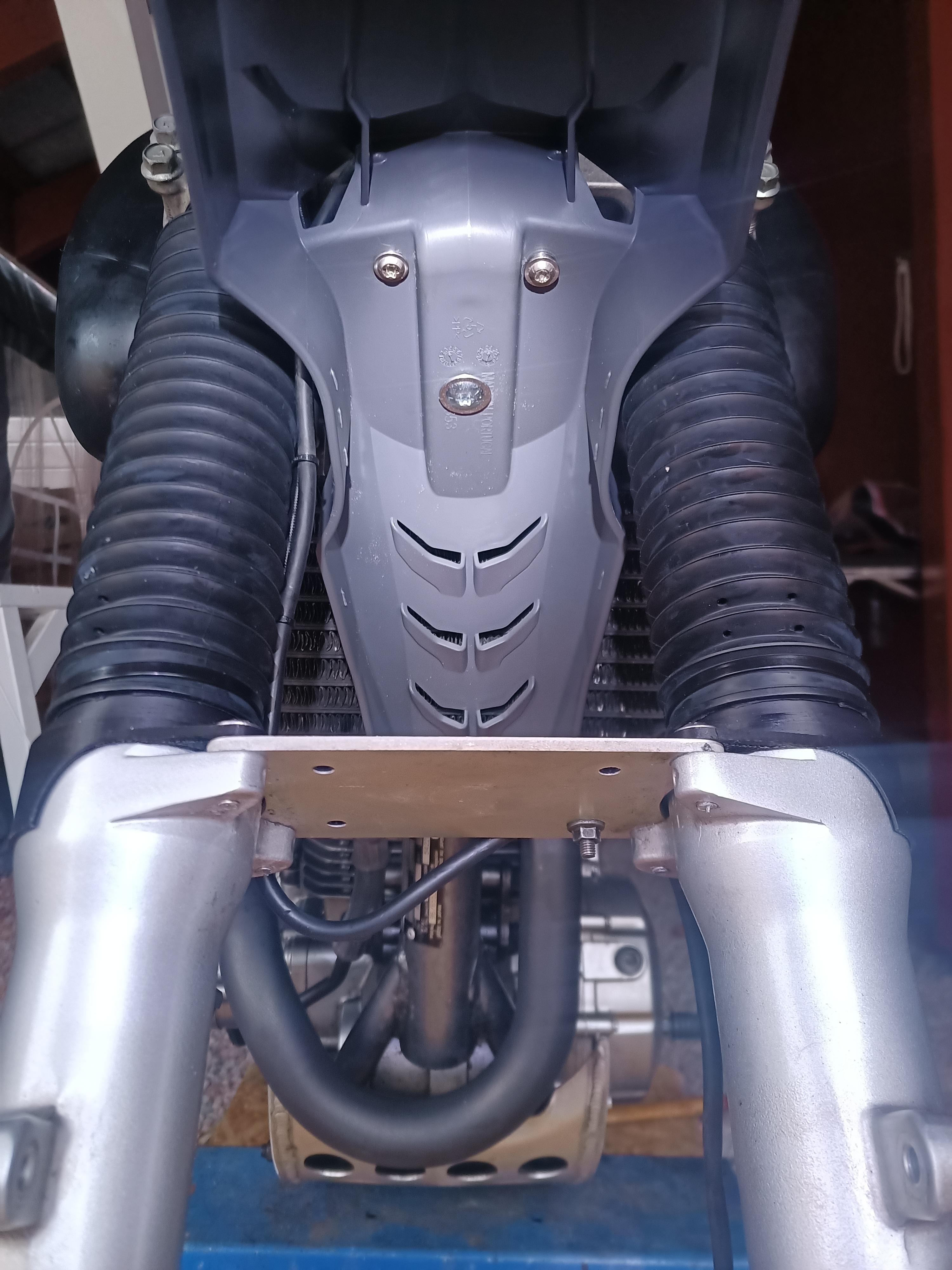

Also mit den gekürzten Buchsen (von 40 mm auf 30 mm) drückt der Kotflügel nunmehr seitlich gegen die seitlichen Tankverkleidungen.
Von daher werde ich Karosseriescheiben unterlegen, um den Kotflügel wieder etwas nach unten zu bekommen, und damit auch mehr Freiraum zu den seitlichen Tankverkleidungen.
Mit den 30 mm - Buchsen habe ich einen Freiraum von jetzt 13cm von den Seitenteilen des Vorderrad-Kotflügels zur Gabelbrücke (die ja am weitesten nach unten ragen), was an sich zu wenig ist bei 170 mm - Federweg (ich befürchte, dass bei Vollbremsungen der Kotflügel auf die Gabelbrücke schlägt).
Aber da ich ja nunmehr die Wirth - Federn eingebaut habe, so werde ich es erst einmal so versuchen.

Hmm, vielleicht eine nicht durchführbare Idee, die Gabelbrücke von unten an die Halter schrauben?

Thorsten,
diese Hülsen an denen die Faltenbälge befestigt sind, wo und wie kann man da ran kommen?
Faltenbälge hätte ich auch gern an der XF.
Beiträge: 1314
Re: Endurokotflügel für die XF ?
Die hat flydown konstruiert, wie paar andere XF-Hilfsmittel ebenfalls.
Es gibt sie hier zum Downloaden.
https://www.thingiverse.com/thing:6494801
Nur drucken muss man sie selbst oder jdm kennen, der eigenen 3D-Drucker hat.
