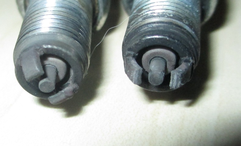

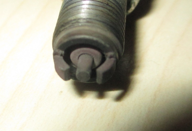

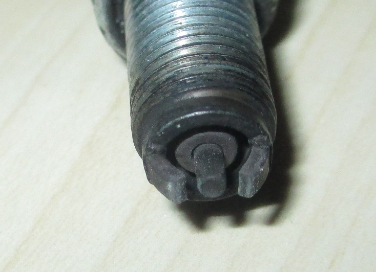

war natürlich auch mein erster gedanke. choke funktioniert wie er soll, zündkerzen rehbraun und nicht verrußt. die kerzen sind ca. 14000km gelaufen. die äußere ist etwas schwärzer, die ist aber immer etwas schwrzer, weil sie am rand des brennraums sitzt und deshalb nicht so heiß wird.
dadurch, daß der zündzeitpunkt möglicherweise nicht weitgenug in richtung früh verstellt wird, läuft die verbrennung ja auch kälter ab, weil das gemisch nicht maximal verdichtet ist, wenn es zündet. wie gesagt, ich bin auch etwas am schwimmen, aber so sahen die kerzen meiner suzi nach dieser zeit immer aus.
hier nochmal beide kerzen, die äußere liegt rechts:

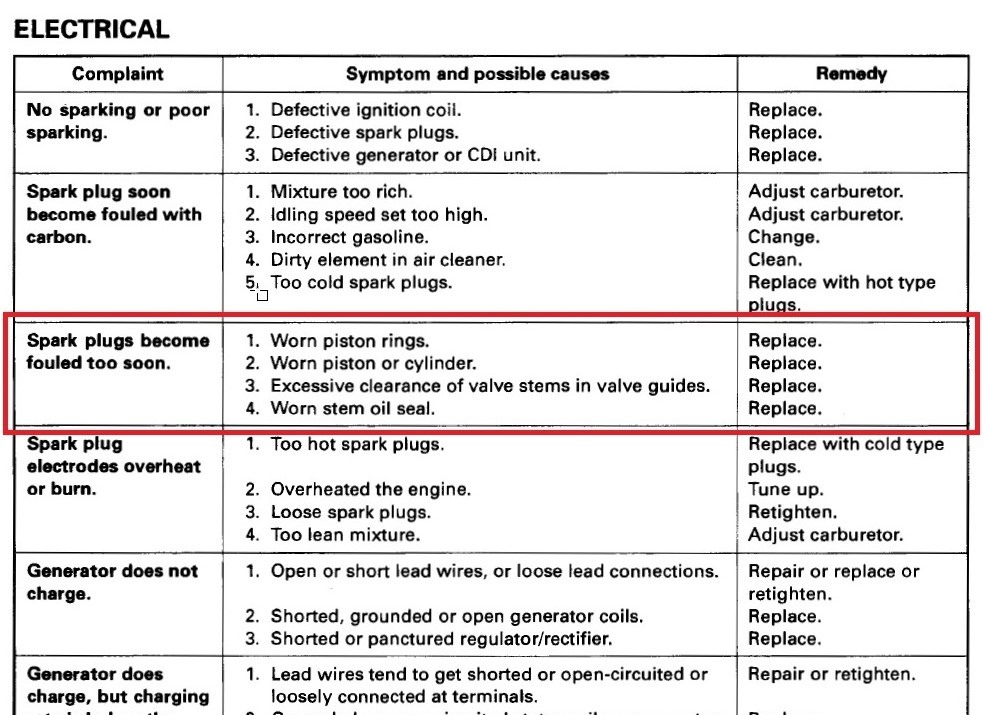

ich habe mal einen Blick ins Werkstatthandbuch geworfen und bin beim "Trouble Shooting" über folgenden Eintrag gestolpert.
Könnte es sein, dass deine FW in die Jahre kommt.

natürlich kommt sie in die jahre mit über 192kkm. aber sie hat volle kompression, verbaucht nahezu kein öl (ca 300ml/6000km). und die geschilderten veränderung kamen nicht schleichend, sondern schlagartig im april2015.

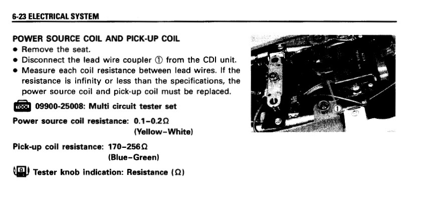

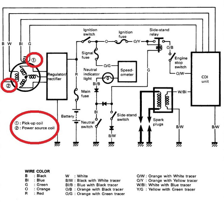

Dann solltest du mal als erstes die "Pick-up Coil" und die "Power Source Coil" durchmessen:
Die Vorgehensweise ist hier beschrieben (sorry für die schlechte Qualität)
Beiträge: 2988
Re: drosselklappensensor
zündung funzt doch und beide zündkerzen feuern. hab heut den drosselklappensenson ausgebaut und durchgemessen. geschlossen hat er 5,26kohm, geöffnet sollte er 76% davon bringen, also 4kohm, der wert geht aber auf 1,56kohm runter. damit denkt das steuergerät, die drosselklappe bliebe geschlossen, weil es mit einem so niedrigen wert wohl nichts anfangen kann und läßt den zündzeitpunkt auf spät. hab dann eine probefahrt ohne den sensor gemacht, und sie läuft genauso unspritzig wie mit. hab das teil also bestellt und werde weiter berichten.
