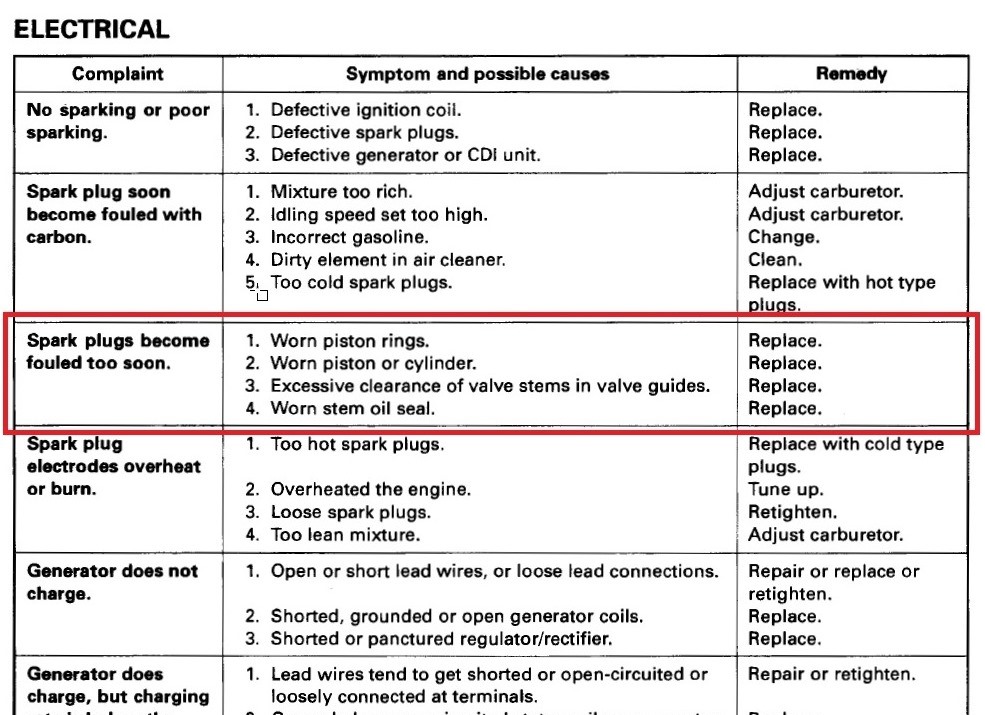

ich habe mal einen Blick ins Werkstatthandbuch geworfen und bin beim "Trouble Shooting" über folgenden Eintrag gestolpert.
Könnte es sein, dass deine FW in die Jahre kommt.

Re: drosselklappensensor
natürlich kommt sie in die jahre mit über 192kkm. aber sie hat volle kompression, verbaucht nahezu kein öl (ca 300ml/6000km). und die geschilderten veränderung kamen nicht schleichend, sondern schlagartig im april2015.
