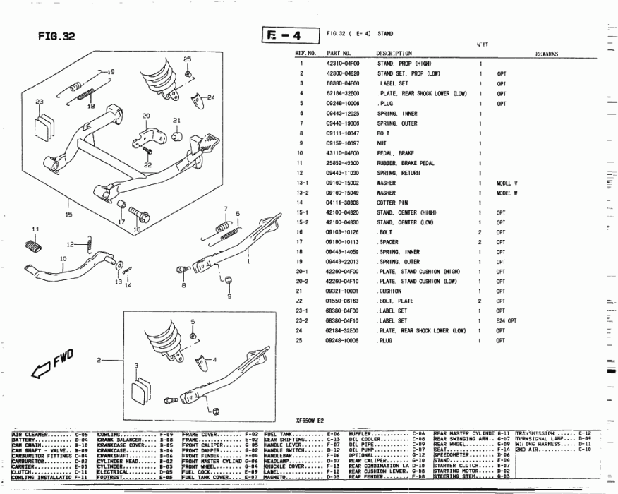

willi_the_poo hat geschrieben:Meines Wissens gibt es nur einen silbernen Seiten(!)ständer für die tiefer gelegte Freewind.
Es gibt definitiv beide Ständer in Silber für die Tieferlegung. Nr. 15, HIGH oder LOW:
