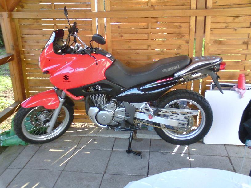

hallo an alle freewindtreiber!!!
mein problem:
hab mich letztens bei einer tour mit der xf verschalten.
ich bin zügig an eine scharfe kurve ran gefahren und sie mit ca. 30km/h genommen.
aber.... im 4.gang!!!anstatt ich weihnachtsmann runterschalte,gab ich einfach vollgas!!!
der dicke kolben hackte natürlich hartnäckig auf den kurbeltrieb herum!
seitdem fährt sich das motorrad komisch.ich kann im 5.gang nicht mehr 70km/h ca.(3000u/min) fahren.die kette hackt und peitscht und der motor klingt,als würde er stark untertourig und unrund laufen! das ging bevor ich mich verschalten hatte, problemlos.(auf gerader strecke ohne steigung)...ab ca. 4000u/min fangen die fußrasten und lenkerende
was meint ihr???für jeden tipp bin ich dankbar!!!!n an stark zu pulsieren.sowie die verkleidung dröhnt sehr lautstark!ich höre und merke es,wenn ich das windschild und tankverkleidung anfasse.
da ich die ruckdämpferfedern des kupplungskorbes in verdacht hatte,hab ich sie ausgebaut.
sind aber i.O! keine gebrochen...die bolzen der motorhalterung sind alle bis auf den einen bolzen der zylinderkopfhaube(so gewollt) fest!
hab mir heut bei suzuki teile.de die explosionszeichnungen des kurbeltriebes,der kupplung,lichtmaschienenrotor und der ausgleichwelle sehr genau angesehen.
mir ist aufgefallen,das das antriebszahnrad der ausgleichwelle mit einem KEIL gegen verdrehen gesichert ist!!!
ist es möglich, das dieser keil durch das stark untertourige beschleunigen und "längere rumhacken"des kolbens abgeschert und das zahnrad verdreht ist!?das kurbelwelle und ausgleichwelle nicht mehr im "lot und einklang" zu einander drehen???

hallo und danke erstmal für die antworten!!!!
ich bin seit dem sie so komisch fährt nicht mehr so viel gefahren.wollt nich noch mehr schaden anrichten und erstmal die kupplung begutachten.hab noch meine alte dicke varadero.die freewind macht aber definitiv mehr spaß!!!(wenn sie gesund ist)
ich hatte mir die xf vor zwei jahren ziemlich runtergekommen für 800 euro gekauft.der vorbesitzer hatte sie lieblos ca.drei jahre halb draussen stehen lassen,am rand eines vordachs.eingestaubt und uberall beschissen mit vogelscheiße.da ich schon immer scharf auf ein eintopf war und sie mir leid tat,hab ich sie gekauft.
sie erstzulassung 2001 (faceliftmodel)
hatte damals 23500km auf der uhr (jetze ca.32000km)
hab sie im winter zerlegt,also alle lagerstellen gereinigt und gefettet,öl und filterwechsel. natürlich waren vergaser,tank,benzinhahn vollkommen versifft.hab viele gebraucht teile bei ebay bestellt,wie tankgeber,marode dichtungen mußte ich beim freundlichen bestellen.kettenkitt hab ich damals neu gekauft.ist eine "schöne" summe zusammen gekommen...aber sie spang nach einpaar versuchen an und lief gleich ganz gut.bin vor freude beinah an d....na ihr wißt schon...hab sie zugelassen und schöne spaßige kilometer mit ihr runtergerissen!bis vor kurzen halt...
nun wißt ihr was von der vorgeschichte und hab wiedermal bestimmt zuuuweit ausgeholt...
ich hab mir einen neuen kupplungskorb bei ebay gekauft (lagerauflösung)oder so...fürn relatif schalen taler.der alte hatte schon leichte rattermarken von den reibscheiben aufgerdrückt bekommen.will dann nochmal beim anlasserfreilauf und lichtmaschienen rotor nach dem rechten sehen.den motor komplett zu öffnen trau ich mir jedenfalls nich zu...
ich werd sehen,ob es was bringen tut!?werd euch auf jeden fall berichten!!!

hi wbdz14 und an alle anderen biker natürlich auch!
ich hab heute nochmal gegooglet.hab ein bild entdeckt das ein geöffneten dr 650-motor zeigt.in der rechten motorhälfte waren noch kurbelwelle und ausgleichwelle drin.die beiden wellen haben so wenig spielraum,das ein abgescherter keil und "verdrehung" der ausgleichwelle zur sofortigen kollision der beiden wellen führen würden...somit sind deine bzw.eure zweifel an meiner vermutung bestäticht.
als die xf lief,hatte ich den motor mal im leerlauf hochdrehen lassen.ab ca. 3800u/min gings los, fing alles an anormal zu vibrieren.ich werd auf jedenfall noch zündung und vergaser kontrollieren,bevor ich linke motorseite auch öffne.
mit deiner theorie,das sich eine hauptdüse gelöst haben könnte,wäre durchaus möglich!?denn ich hatte,als im 5ten gang 70-80 kmh fuhr,das gefühl,einen "heftigeren oder dolleren" einzylinderschlag zu haben.das daraus vielleicht das kettenpeitschen enstand!?auch die motorhalterungen werd ick nochmal checken.hatte sie ein paar wochen vorher mit drehmomentschlüssel angezogen,deswegen nahm ich an,das sie nich loose sein können...
jaaa mensch wbdz14,mit der laufleistung für ein großen eintopf ist schon echt krass!!!regelmäßig ölwechsel und gescheidig warm fahren werden dazu beigetragen haben...hut ab!!!
hab in einer motorrad zeitschrift gelesen (einige seiten einzylinderspezial),das der suzuki dr motor einer der besten in pukto haltbarkeit ist...(sacs ölkühl systehm wo der kolben von unten aus einer öffnungsdüse mit öl angesprizt und so noch zusätzlich gekühlt würd) und große ölpumpe,nikasil beschichtete laufbuchse,leichter kurbrltrieb und langes pleul...)übrigens... mit diesem ölkühlsystehm wurden schon im zweiten weltkrieg die motoren der amerikanischen mustangs besser gekühlt...
also danke nochmal für die vielen hilfreichen tips!!!!hab jetze endlich urlaub und zeit zum schrauben!!!!!

hallo an alle und einen guten rutsch ins neue jahr!!!!!
achja...meine xf rollt wieder.die zylinderkopfdichtung hatte es damals durchgehauen.genau zwischen brennraum und steuerkettenschacht.
hatte mir die teile mir beim freundlichen besorgt und eingebaut. jetz rollert sie wieder.
gruß an alle!!!
