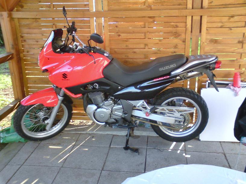

hier mal ein bild kurz vor der anmeldung
