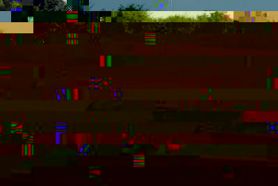

Unsere xtc 650 hat sich abgesehen von einem Problem mit der Tankentlüftung recht gut geschlagen auf der Rennstrecke. Jetzt können wir langsam mal ins Reine bauen, bzw.,die Lichtanlage anschließen, die Vollverkleidung anpassen... .
Hier ein paar Bildchen vom Rennstreckeneinsatz
Dieter
