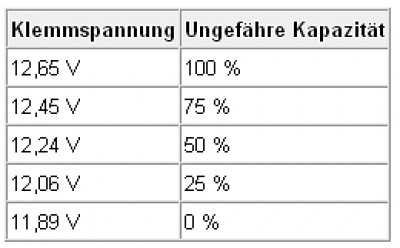

Da ich noch im Büro sitze alles ausdem Kopf:
Spannung war gestern abend bei meinen Messungen so:
Motor aus ca. 12,5 Volt
Motor an ca. 15 Volt
Tageskilometerzähler immer 0 nach Zündung.
Mmh, nach längerer Fahrt weiss ich nicht da ich ja fast nur Kurzstrecke fahre und die Karre dann natürlich nicht direkt wieder anmache.
Also kann zumindest eins sagen: Auf jedenfall bei kaltem Motor.
Und das mit dem kalten Winter: Der letzte war kalt. ;)
Gruß Jens
So ein kleiner Nachtrag:
Heute, nachdem ich die Batterie über Nacht geladen hatte, war alles gut.
Habe die Batterie grad mal wieder ausgebaut und gemessen. 12,5V
Sagt zumindest mein Multimeter.
Also genauso wie heute morgen. :( ??

wenn bei laufendem Motor 15 V an der Batterie anliegen (und dass vielleicht noch bei Standgas-Drehzahl), kann bei Lima + Elektrik nicht so viel kaputt sein.
Wenn tatsächlich kein Strom bei "Zündung aus" fließt (und da wär ich bei einem einfachen Messgerät eher skeptisch), würde ich auf Batterieschaden tippen. 12,5 V Leerlaufspannung ist für eine voll geladene und fast neue Batt. auch eher zu wenig.
Ich würde Folgendes versuchen:
1.: die Batterie aufladen und dann in abgeklemmten Zustand sehen, ob/wie sich die Leerlaufspannung ändert. Eine intakte Batterie sollte über Nacht keinen messbaren Spannungsabfall haben.
2.: aufgeladene Batterie einbauen; die Spannung sollte - während der Anlasser läuft (Kerzenstecker abziehen, damit Motor nicht anspringt) - nicht unter 8 - 9 V einbrechen.
Am Besten wäre natürlich, wenn du testweise eine andere Batterie einbauen könntest.
Viel Erfolg.
