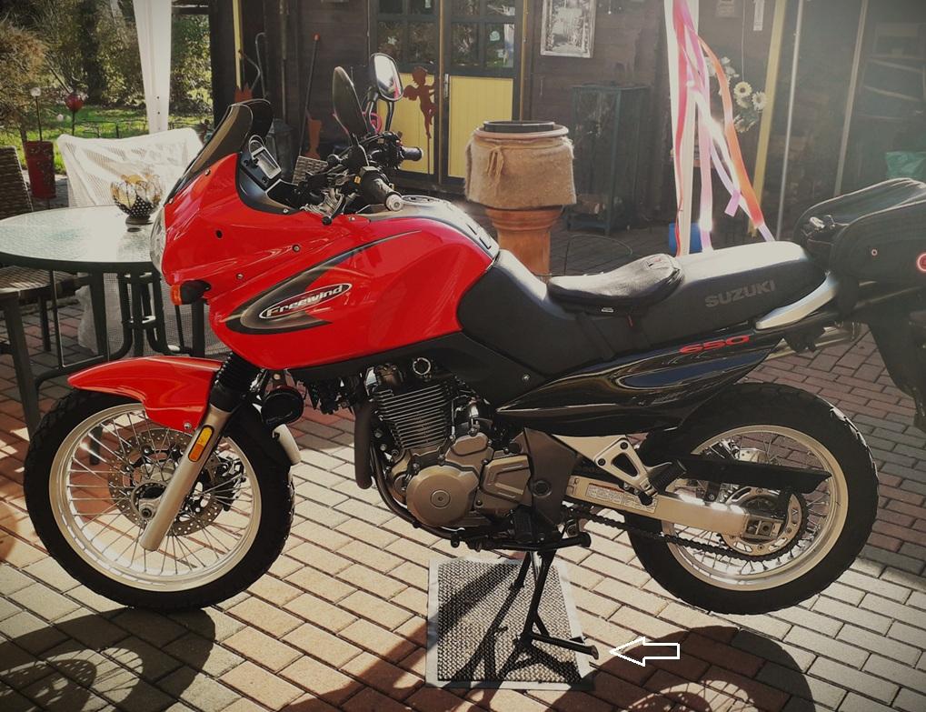

Aufbocken,
Hauptständer auf den Boden drücken und die Karre ausrichten dass sie senkrecht steht, dann den Ständer leicht lupfen, die Karre in eine Rückwärtsbewegung bringen, ganz sachte natürlich und gleichzeitig auf die Platte, (Pfeil) des Auslegers steigen, also kräftig abwärts drücken.
Wenn du das drin hast, gleitet sie wie von selbst auf den Hauptständer.
Wenn du unsicher bist, beim Probieren einen Kumpel auf die rechte Seite stellen, der die Maschine zur Not abfangen kann.
