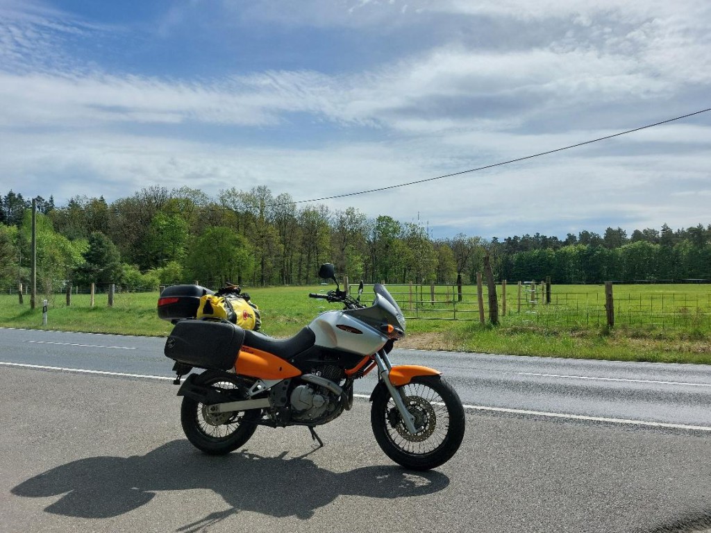

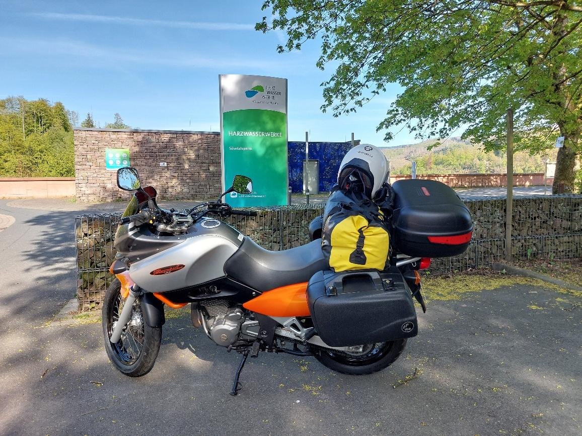

nun hat meine Freewind die erste Probe-Reise hinter sich. 650 km durch den Harz. Durchaus mit Fahrfreude! :)
Muss mich an die etwas eigenwilligen Fahrdynamik gewöhnen, d.h. viel Schaltarbeit auf den kurvigen Strecken, bei dem etwas knochig zu schaltendem Getriebe.
Nervige Sache ist aber das Parken/Abstellen: Hier wurde schon viel darüber geschrieben, aber ich habe den Eindruck, besonders betroffen zu sein:
Auf dem Seitenständer ist meine Freewind (nicht tiefergelegt, alles wohl noch original) extrem kippelig, wenn es der Untergrund nicht topfeben oder günstig geneigt ist. Das gilt für beide Seiten! Irgendwie ist der Aufstandspunkt des Seitenständers viel zu nah an der Fahrzeugspur. Andere Motorräder stehen deutlich schräger und dabei völlig stabil. Befürchte, dass das eine Seitenständerverlängerung meine Freewind fast senkrecht stehen lässt: Noch Kippeliger!
Verkürzen bringt auch nichts, weil der Schwerpunkt ja schon so dicht über dem Aufstandspunkt liegt, dass sie mitunter zu mir hin umkippen will. Alles durch das Campingreisegepäck deutlich verschärft.
Gibt es da eine Idee, die ich hier im Forum noch übersehen habe?

kann es sein, dass dein Federbein noch original ist? Und auch die Federvorspannung im Auslieferungszustand ist? Mit dem Gepäck, dass man auf deinen Bildern sieht, sackt das original Federbein im Stand schon zu sehr zusammen und die Maschine steht dann zu senkrecht.
Das Problem mit dem Hauptständer ist normal mit dieser Beladung.

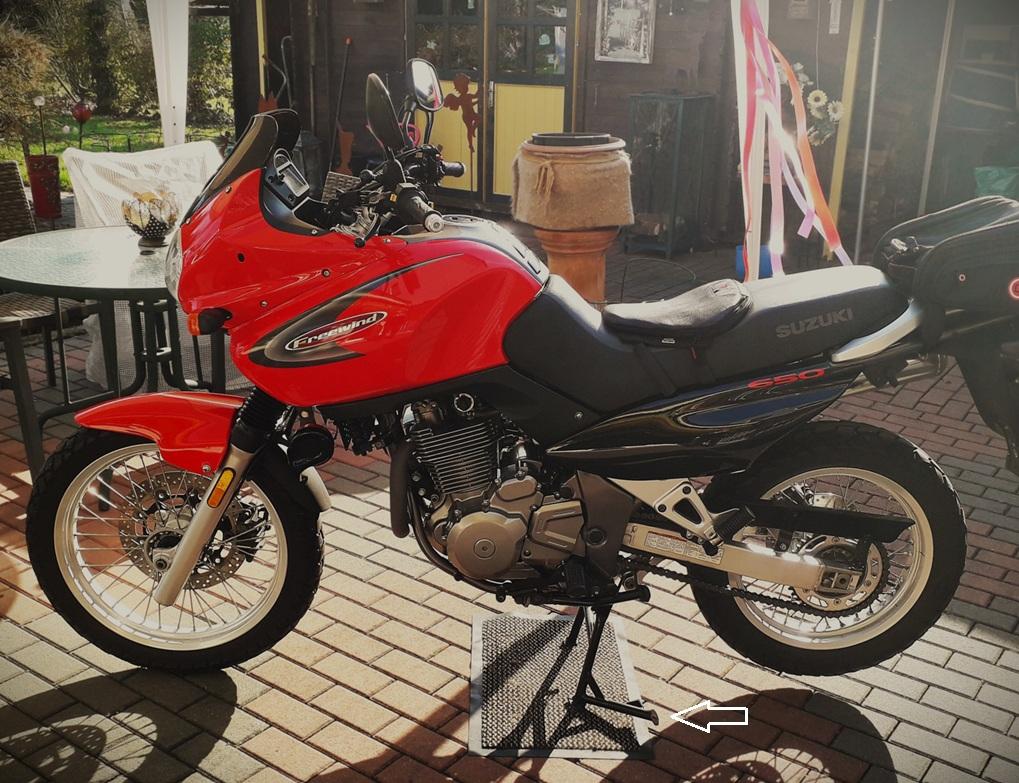

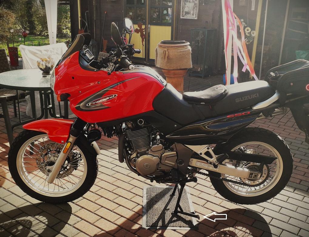

Aufbocken,
Hauptständer auf den Boden drücken und die Karre ausrichten dass sie senkrecht steht, dann den Ständer leicht lupfen, die Karre in eine Rückwärtsbewegung bringen, ganz sachte natürlich und gleichzeitig auf die Platte, (Pfeil) des Auslegers steigen, also kräftig abwärts drücken.
Wenn du das drin hast, gleitet sie wie von selbst auf den Hauptständer.
Wenn du unsicher bist, beim Probieren einen Kumpel auf die rechte Seite stellen, der die Maschine zur Not abfangen kann.

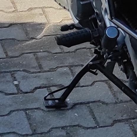

ich hatte das gleiche Problem, die Auflage ist einfach zu klein bei der Freewind
meine war so kippelig das ich sie nur auf den Hauptständer abstellen konnte
ich habe mir ein Stück Eisen zurecht gesägt
bin zu einem Schweisser gefahren der mir das unten angeschweisst hat,
jetzt hat der Seitenständer eine grosse Auflagefläche und steht bombenfest so das ich sie ganz selten auf den Hauptständer stelle

Super. Danke für das Bild mit der angeschweissten Ergänzung für der Seitenständer.
So werde ich das auch machen (lassen). Bis dahin nutze ich ein Stück Siebdruckplatte. Meine gekauften Plastikunterlegdinger für Seitenständer sind zu flach, taugen nur für meine DR250S auf weichem Untergrund.
