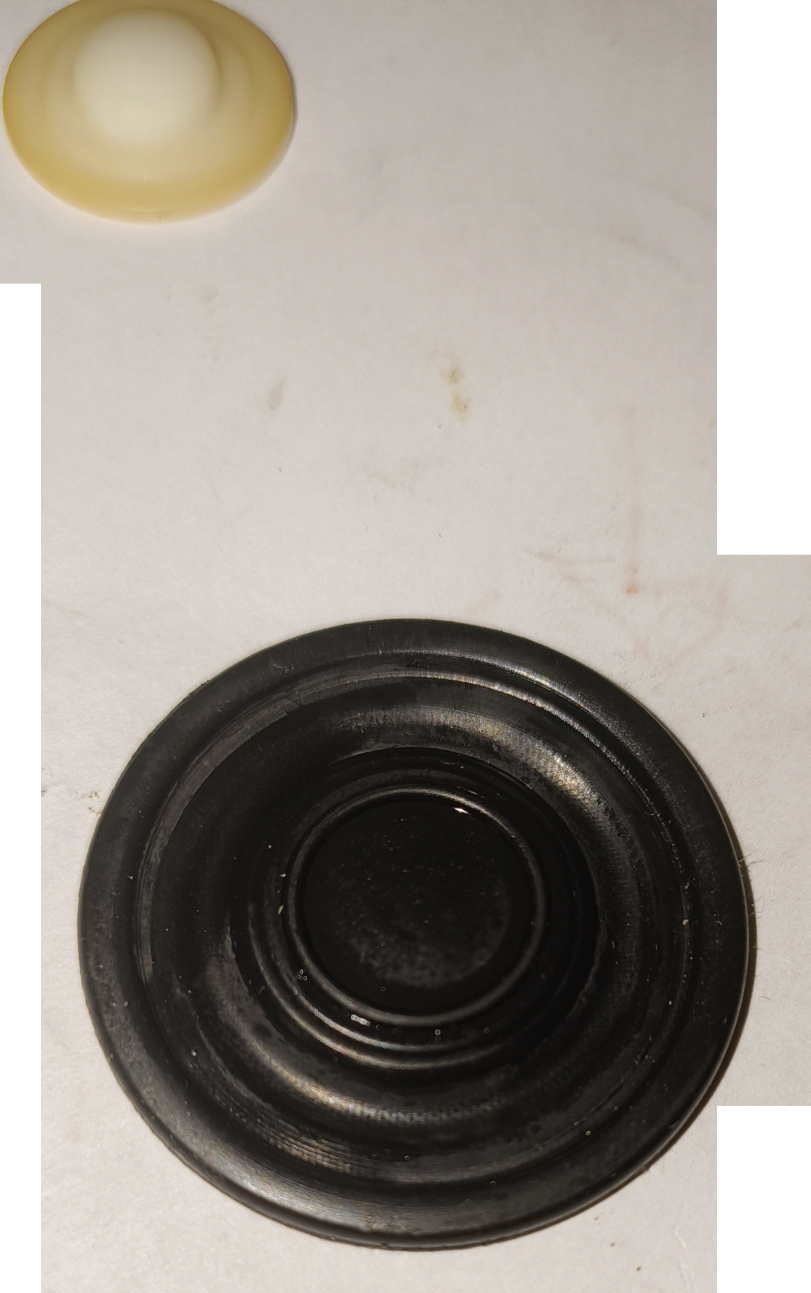

ich bin beim zerlegen des Vergasers auf die "Air-Cut Membran" gestoßen und würde diese gegen ein Neuteil tauschen.
Kennt jemand von euch eine Bezugsquelle?
Durchmesser ca. 28mm
Höhe ca. 2 - 2,5mm

ich habe jetzt per Mail beim Mikuni Distributor "www.mikuni-topham.de" nachgefragt und eine prima Antwort bekommen.
Die Membran ist lieferbar mit der Bestellnummer "N236210".
Dort gibt es für den BSR32 Vergaser eine Teileliste.
https://www.mikuni-topham.de/DEUTSCHSIT ... 0BSR32.pdf

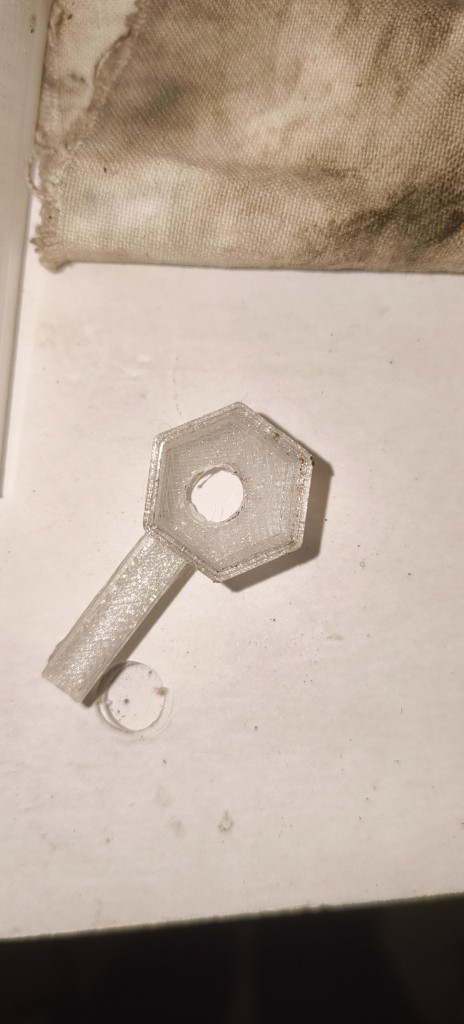

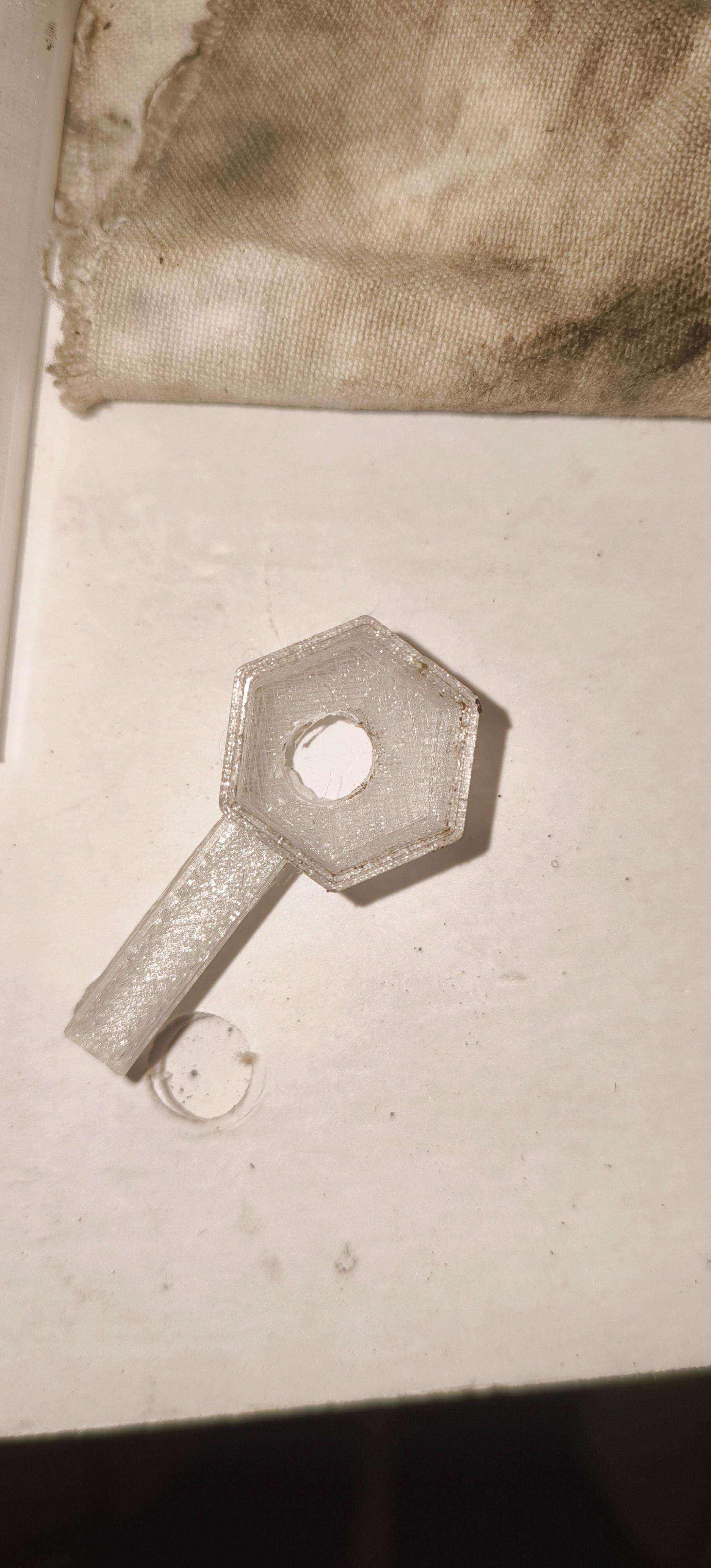

Zum Lösen der Schraube für die Choke Mechanik, habe ich ein Werkzeug ausgedruckt. Hat gut funktioniert.
Ich werde es die Tage auf Thingiverse hochladen.

www.mikuni-topham.de ignoriert leider meine Bestellung der Membran. Eine alternative Quelle gibt es wohl nicht. Nun gut, dann verwende ich die alten einfach weiter.

Topham hat jetzt geliefert. Leider die falsche Membran.
