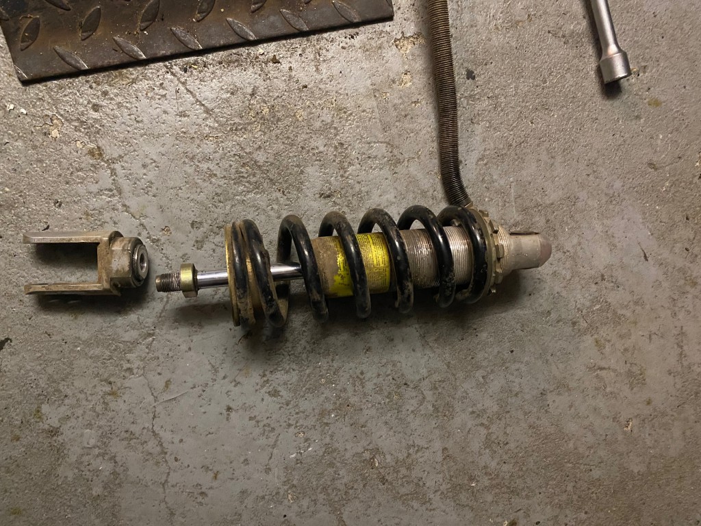

Moin, vermutlich bin ich dafür zu schusselig, aber ich dachte, die originale Feder durch die HRT-Feder zu tauschen kann ja nicht allzu kompliziert sein….

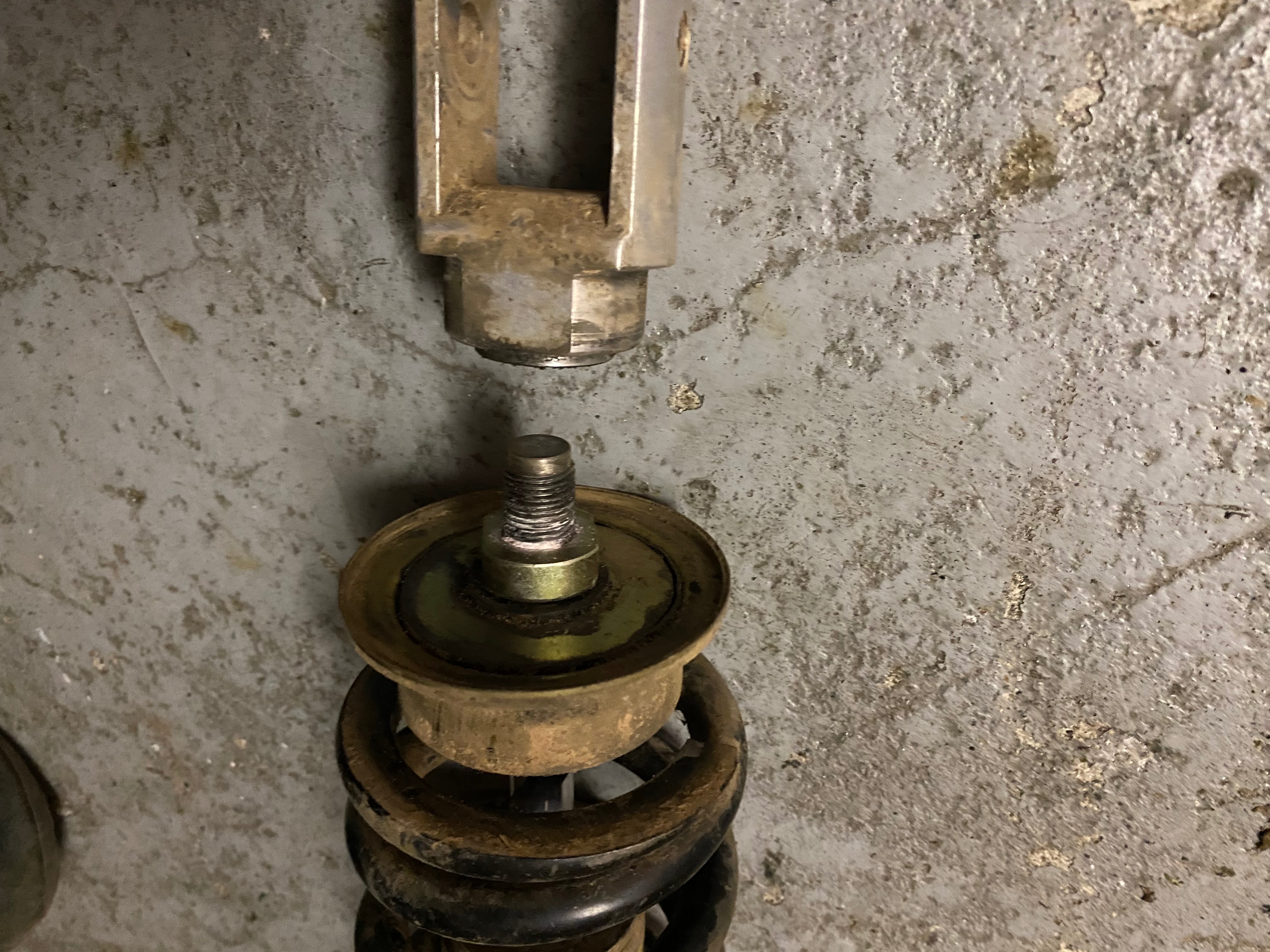

Leider ist mir dabei der untere Federteller im Weg! Die „Schraube“ am unteren Ende der Kolbenstange lässt sich nicht lösen. Weiß jemand eine Lösung?

Ich hab damals den Druck aus der Expansionskammer abgelassen, den Schlauch demontiert und die Feder nach oben entnommen.
Die Expansionskammer hab ich danach wieder mit 78%em Stickstoff auf 10Bar befüllt.

Aus meiner Sicht haste schon zuviel geschraubt, oder mein Originalfederbein ist anders. Musste nur die Feder komplett entspannen und unter der Feder ist die Platte 2teilig und verdreht, drehen und wegnehmen, fertig.

Danke für eure Infos, die untere Schraube konnte ich eben mit Hilfe von verdammt viel Wärme und einspannen in einen Schraubstock (😱) im Bereich des Gummipuffers lösen. Der Rest war ne Sache von Minuten.
