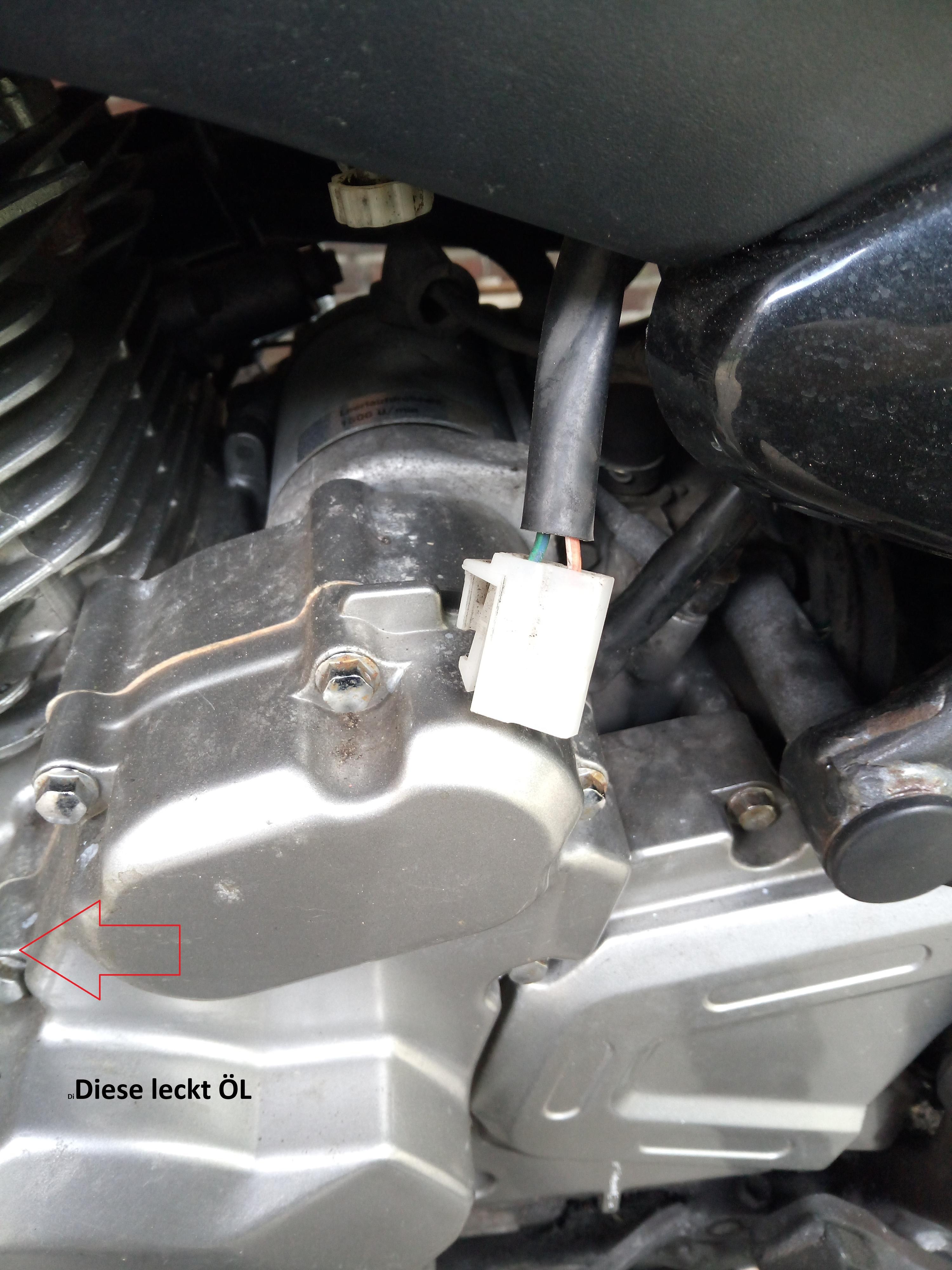

Ich musste nun leider feststellen das meine Xf undicht ist und das ganz seltsam , wenn sie kalt ist zieht sie links am Motorgehäuse eine leichte Ölspur von einer Schraube im oberen Bereich, 10 KM gefahren einmal gereinigt und danach nichts mehr an ÖL austritt auch über 250-300 KM nicht ! Ich könnte mir vorstellen das die Motordeckeldichtung langsam aufgibt und wenn sie Warm ist noch von selbst zugedrückt wird ! Ist es ein großer aufwand die Dichtung zu tauschen auf der Lichtmaschinen Seite ?

sauber machen
Puder oder aufgelöste Zahnpasta sprühen, Motor laufen lassen und beobachten wo das Öl rausdrückt,
bei mir war es die diese Kettenspannerdichtung

Doringo hat geschrieben: 15. Apr 2025, 20:52 bei mir war es die diese Kettenspannerdichtung
die befindet sich aber auf der anderen Seite.
Fred.Ha hat geschrieben: 15. Apr 2025, 20:07 Ist es ein großer aufwand die Dichtung zu tauschen auf der Lichtmaschinen Seite ?
Nein, eigentlich nicht so wild. Nur ob du die Dichtung einzeln bekommst, oder einen ganzen Dichtsatz kaufen musst, weiß ich nicht. Unerlässlich ist ein Kunststoff-Schaber und ne Dose Dichtungsreste-Entferner.

Der heilige Kettenspanner ist es nicht , es kommt direkt an der Schraube raus ! Die Dichtung gibst für einen zehner einzeln ich werde mich dann mal dranmachen wenn sie da ist! es müsste ja ein kleiner Steg Durchsein zu dem Schraubenloch !

Wenn es wirklich nur an der Schraube herauskommt, dann schraube diese einfach heraus, entfette diese und das Gewindeloch mit Bremsenreiniger und setze die Schraube mit flüssiger Gewindedichtung und / oder einer Alu-, oder Messing - Dichtscheibe wieder ein.

Bei 25 Jahren kann der Tag kommen wo die Dichtung mal ganz aufgibt , hab nun alles hier und dann wird der Deckel am Dienstag da runter kommen !
