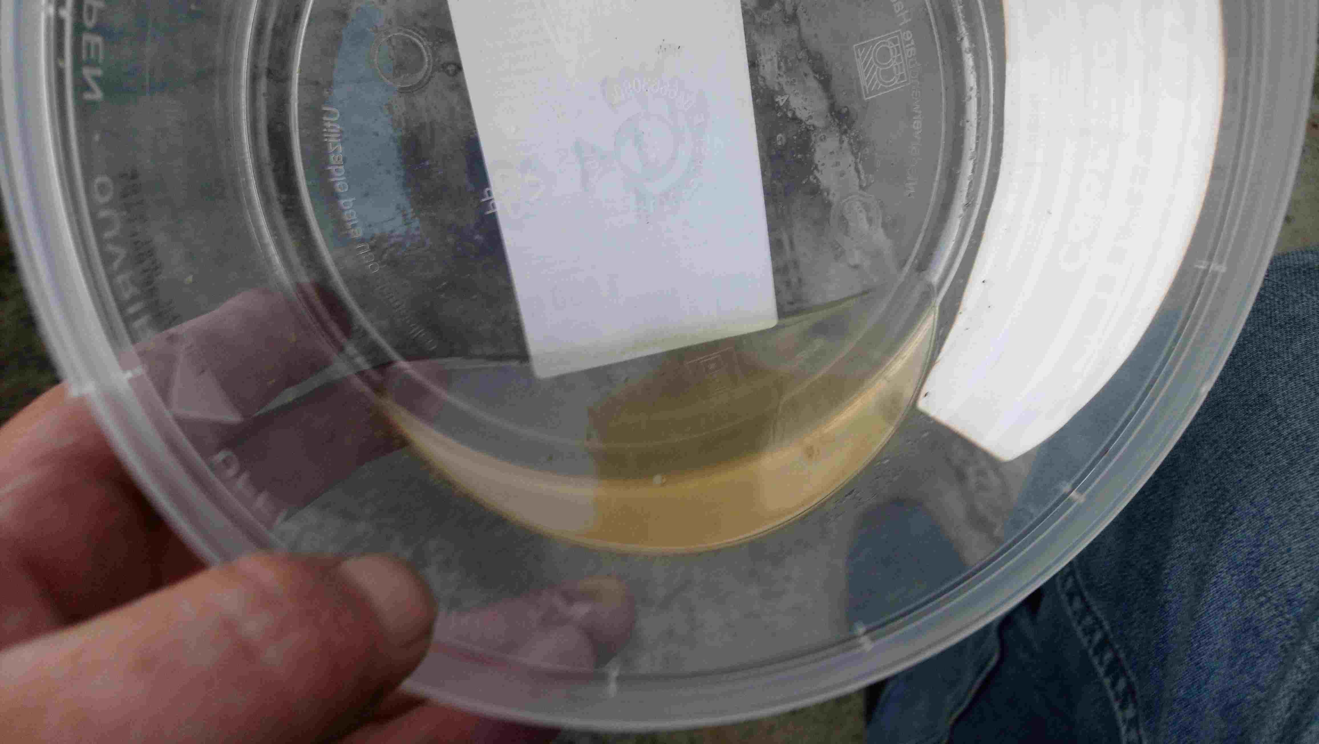

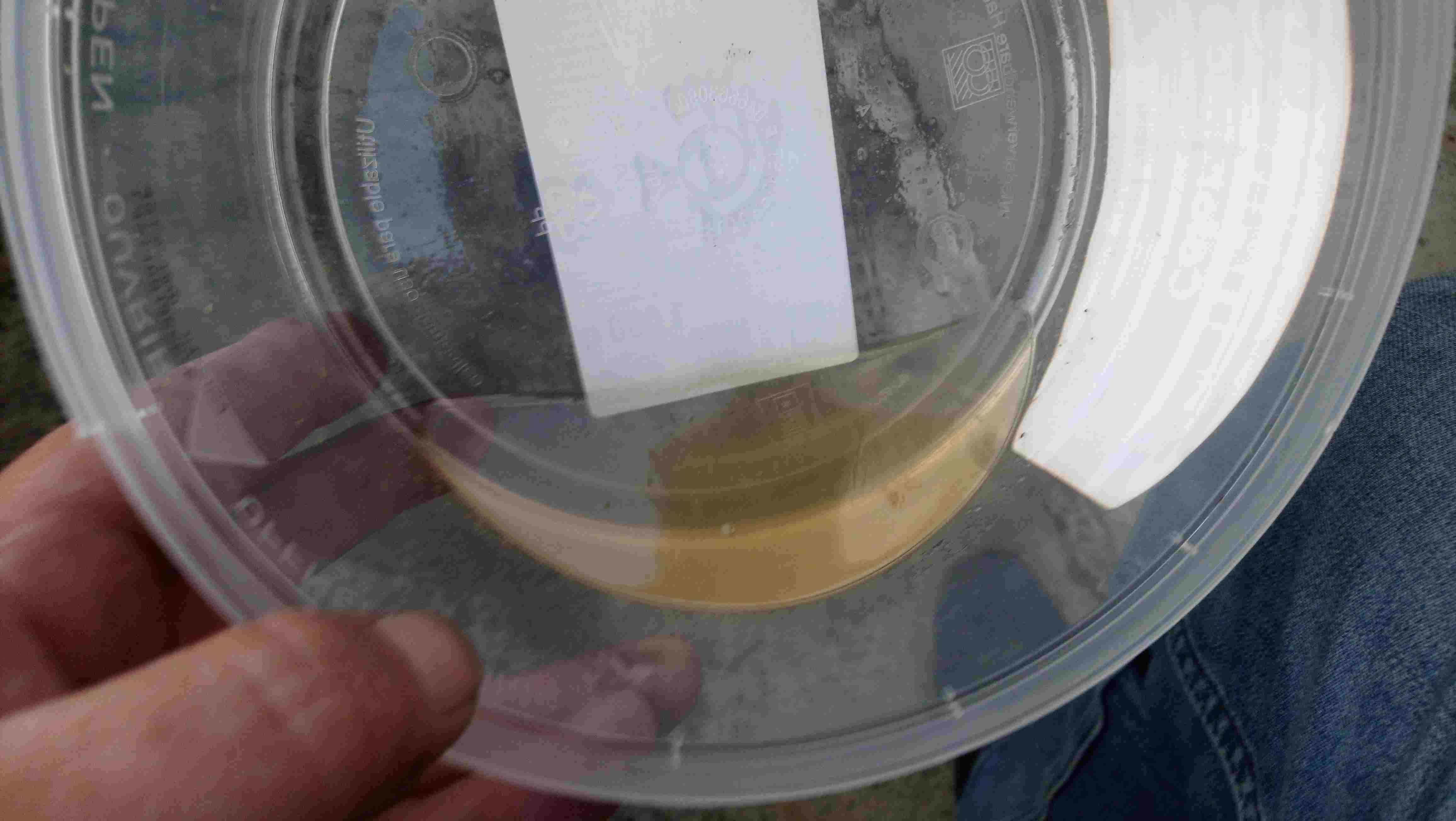

Im Rahmen meiner "Ölforschung" an meiner SACHS 650 stolperte ich über eine Wasserblase im
(durchsichtigen) KRST-Filter. Weitere Beäugungen ergaben eine durchaus nennswerte Menge
Wasser im Tank. Also alles entleert und Vergaser ausgebaut; diese waren, zunächst(!), ohne

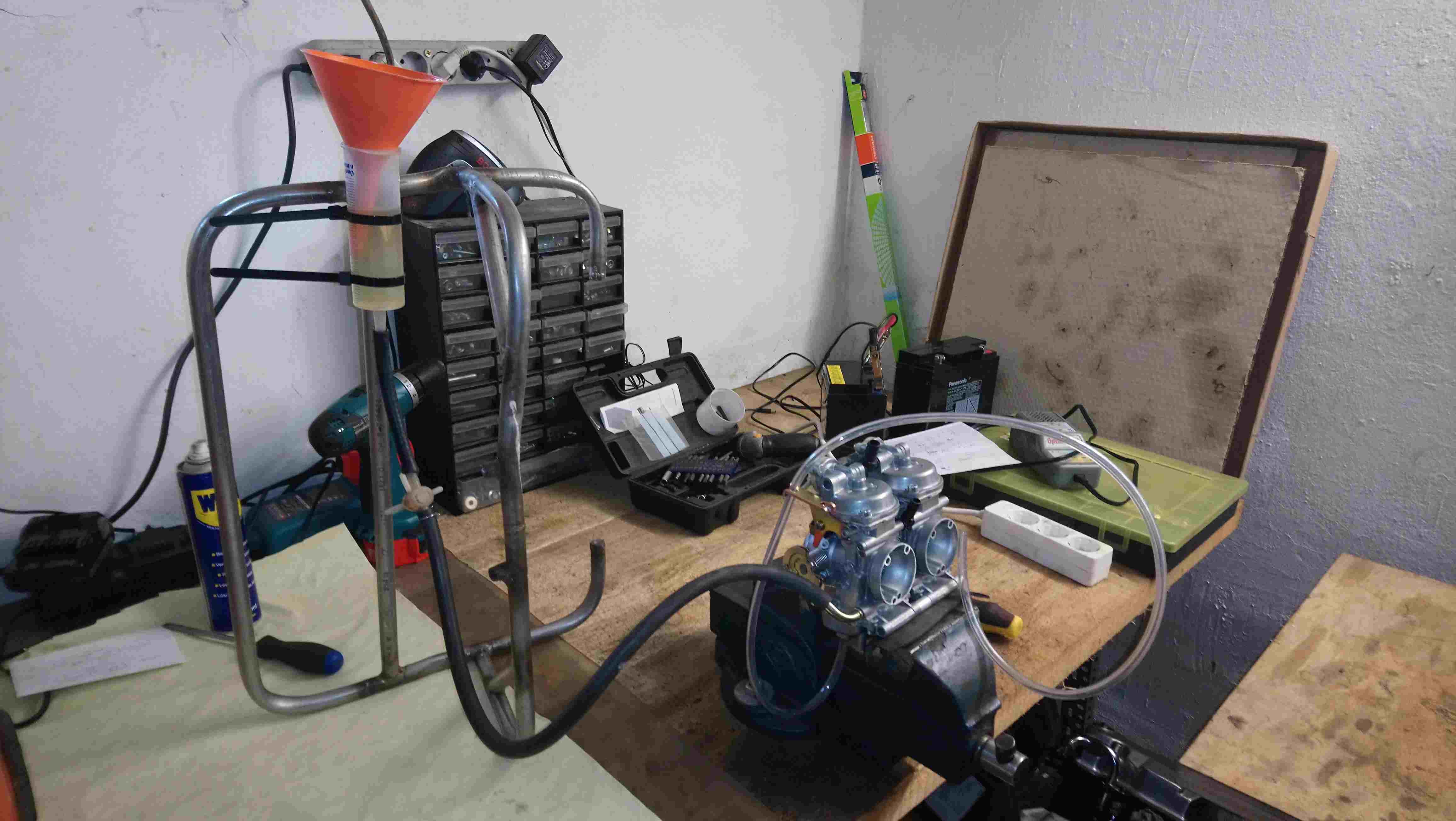

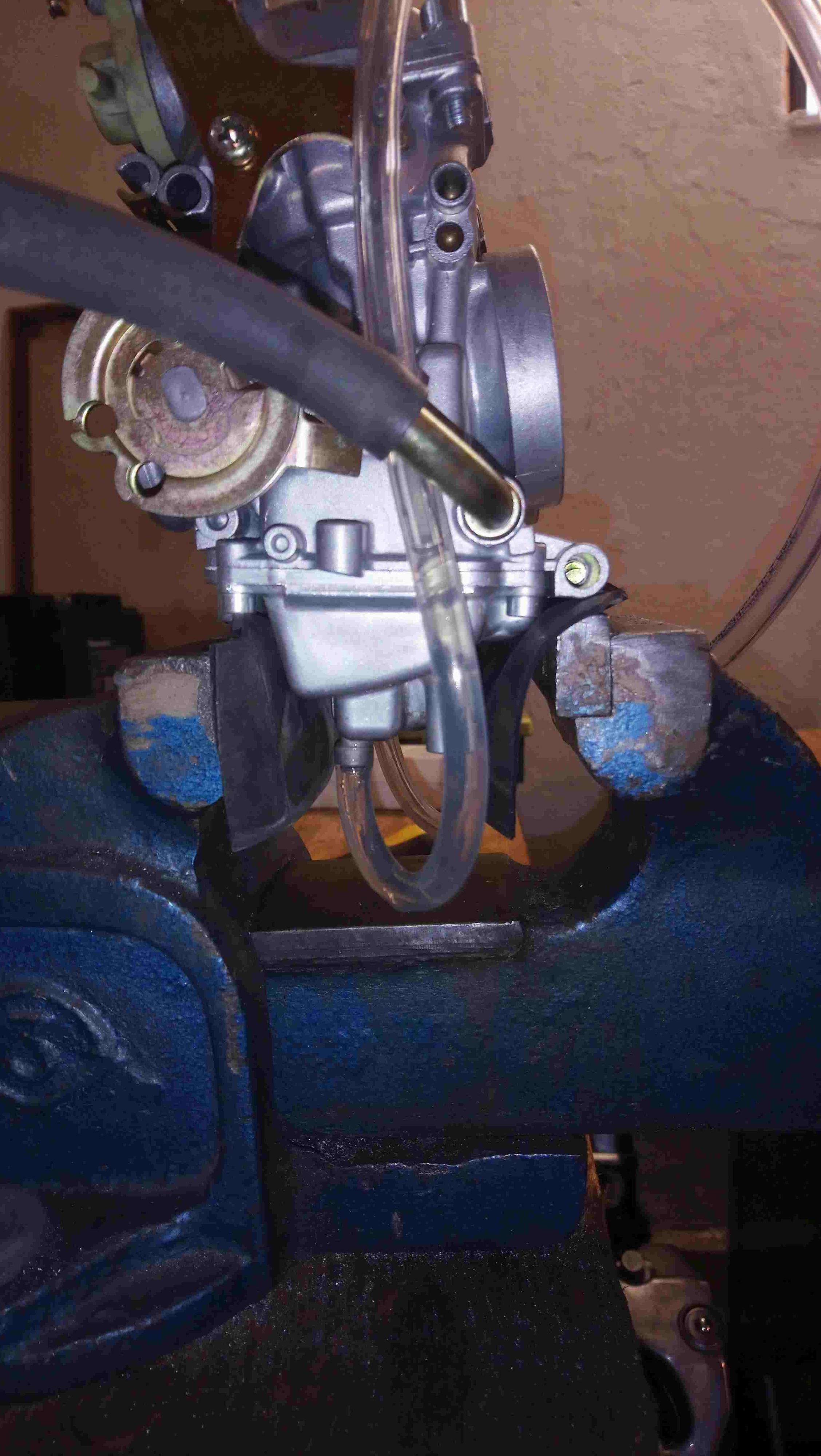

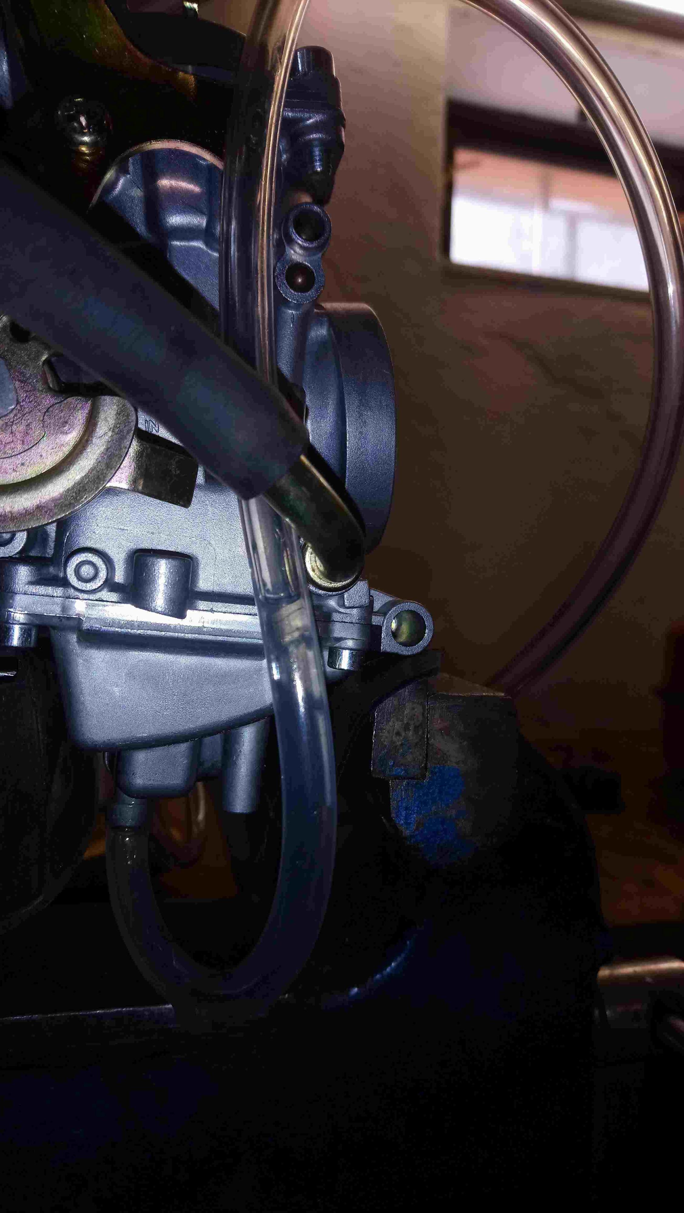

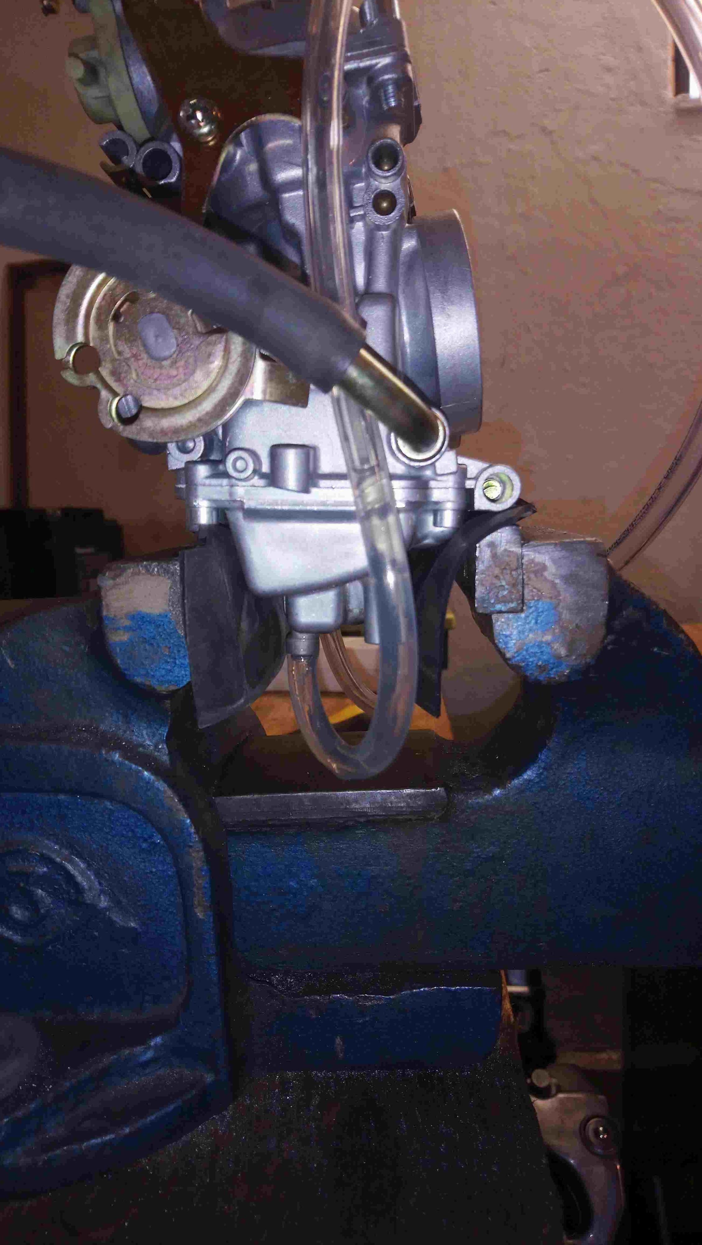

diese Benzinstandangabe, vor allem mit dem Bild, finde ich eine feine Sache. Danke.
So kann man den Schwimmerstand mal kontrollieren, ohne die Schwimmerkammer zu öffnen, evtl. sogar ohne Vergaserausbau.

1. geht sogar prima, allerdings keine Kontrolle ob Versager überlaufen !flydown hat geschrieben: 23. Okt 2023, 08:36
1. ........, evtl. sogar ohne Vergaserausbau.
