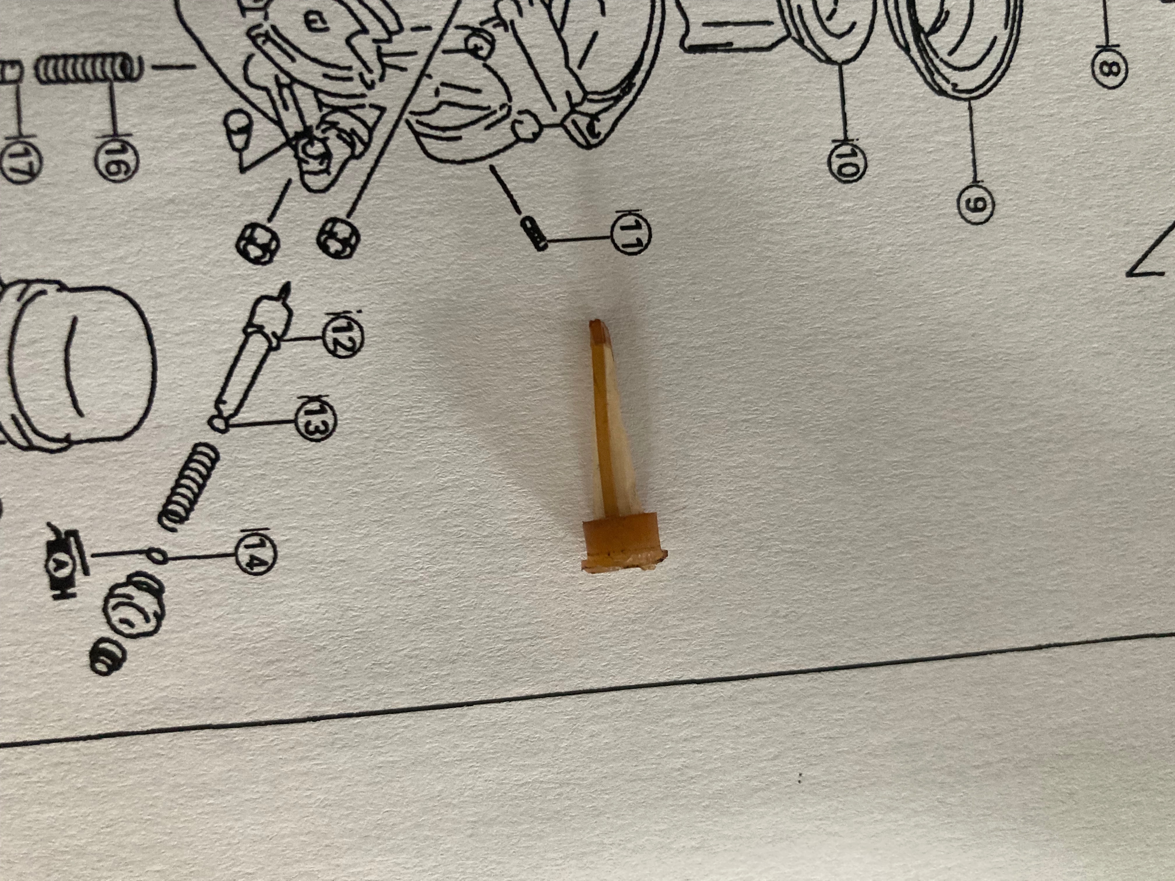

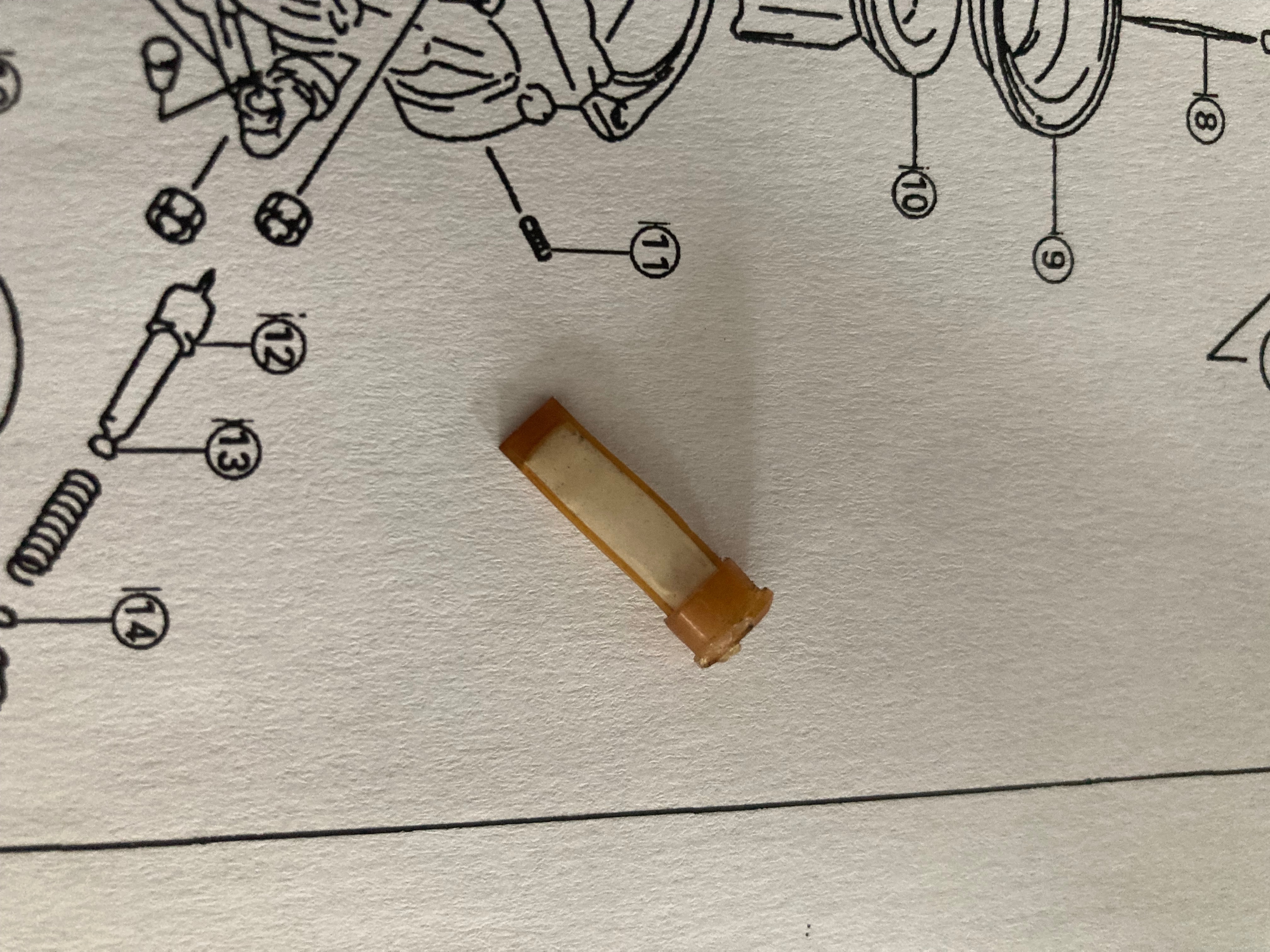

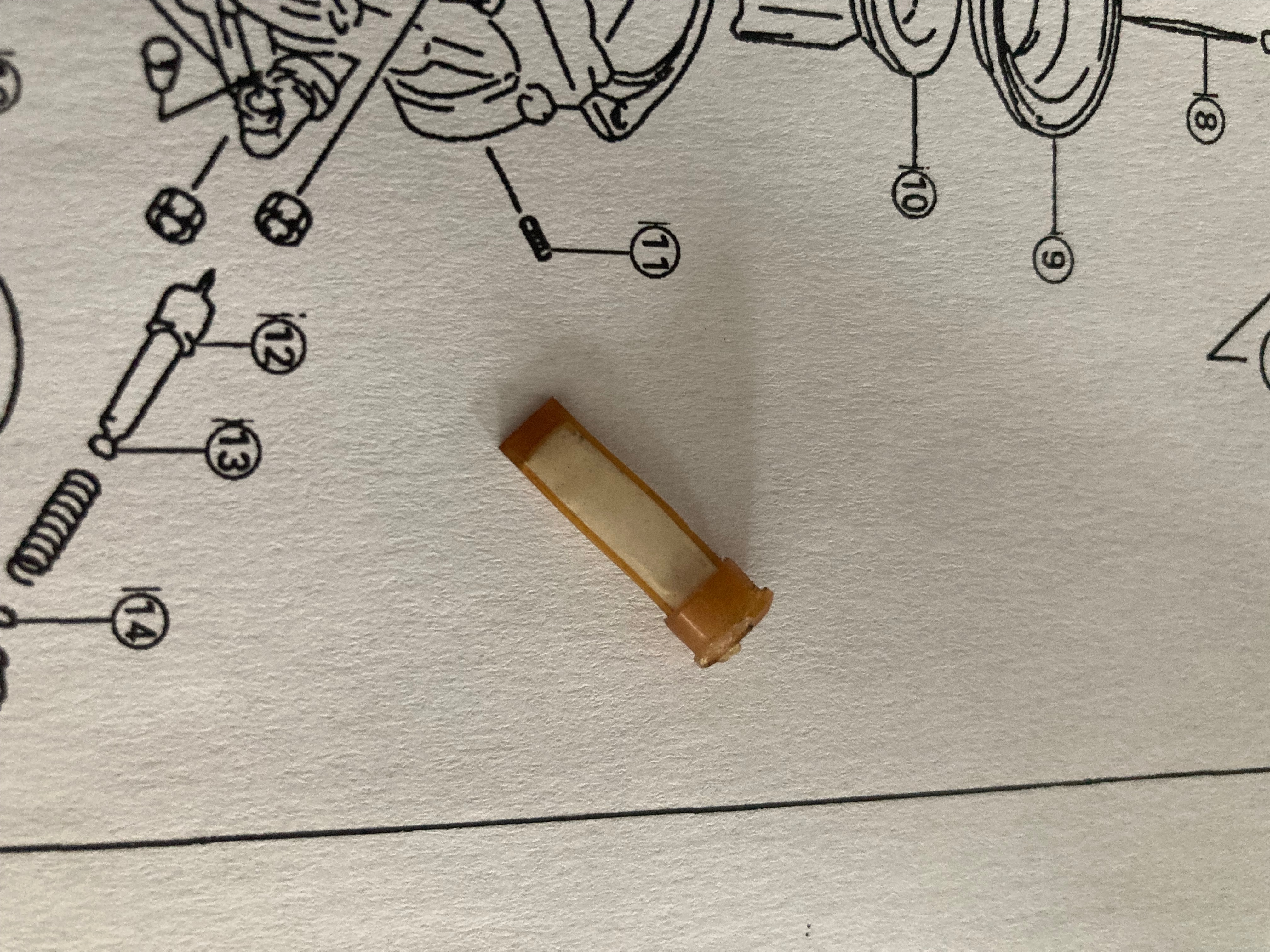

ich habe meinen Vergaser einmal überholt und neu bedüst, soweit, so schön.
Nach dem Zusammenbau habe ich neben meiner Freewind einen Filter gefunden, den ich überhaupt nicht zuordnen kann.
Ist der aus dem Vergaser, oder sonst wo vom Mopped?
Danke für die Hilfe!!

Der sizt genau an dem Winkelstück im Vergaser wo der Benzinschlauch drankommt. Also innen am Vergaser und dann der Schlauch drüber. Daher sieht man das kleine Sieb faktisch nie.
