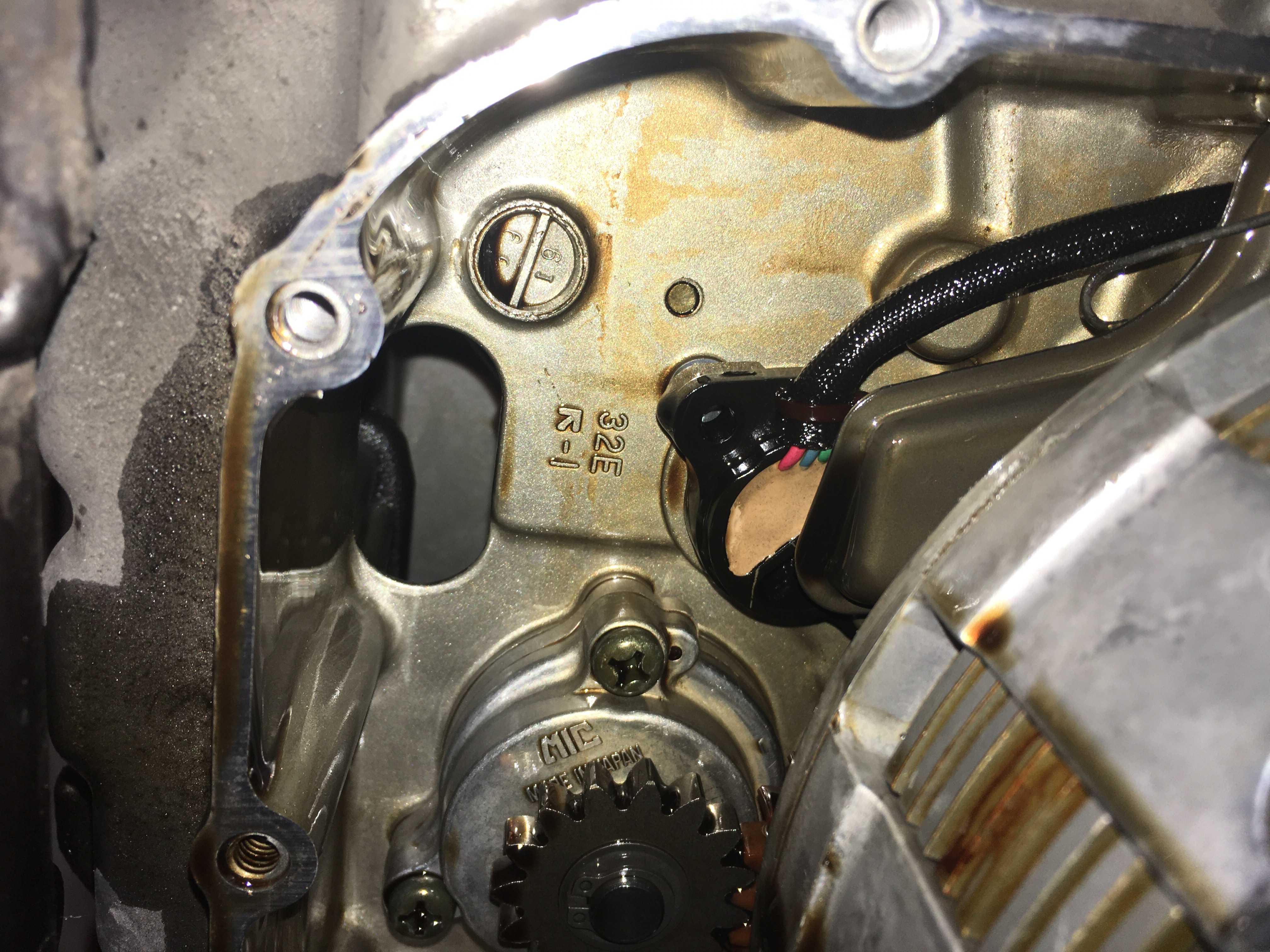

Shit, eine Schraube ist schon weg :?
Jemand ne Idee wo die sich wohl tummeln könnte?

Mein Schalter war durch den Verlust der einen Schraube superlocker. Das könnte das Problem verursacht haben. Ich würde an deiner Stelle lieber nachsehen :roll:
Ich habe die Schraube gefunden und geborgen, mittels Magneten. Lag im Block neben der Ölablassschraube…

Übrigens ist das Problem bei mir beseitigt. Sprich der lose Schalter war die Ursache für dieses Verhalten, ich würde dir empfehlen mal nachzuschauen, nicht das es bei dir zu größeren Schäden kommt. :shock:
