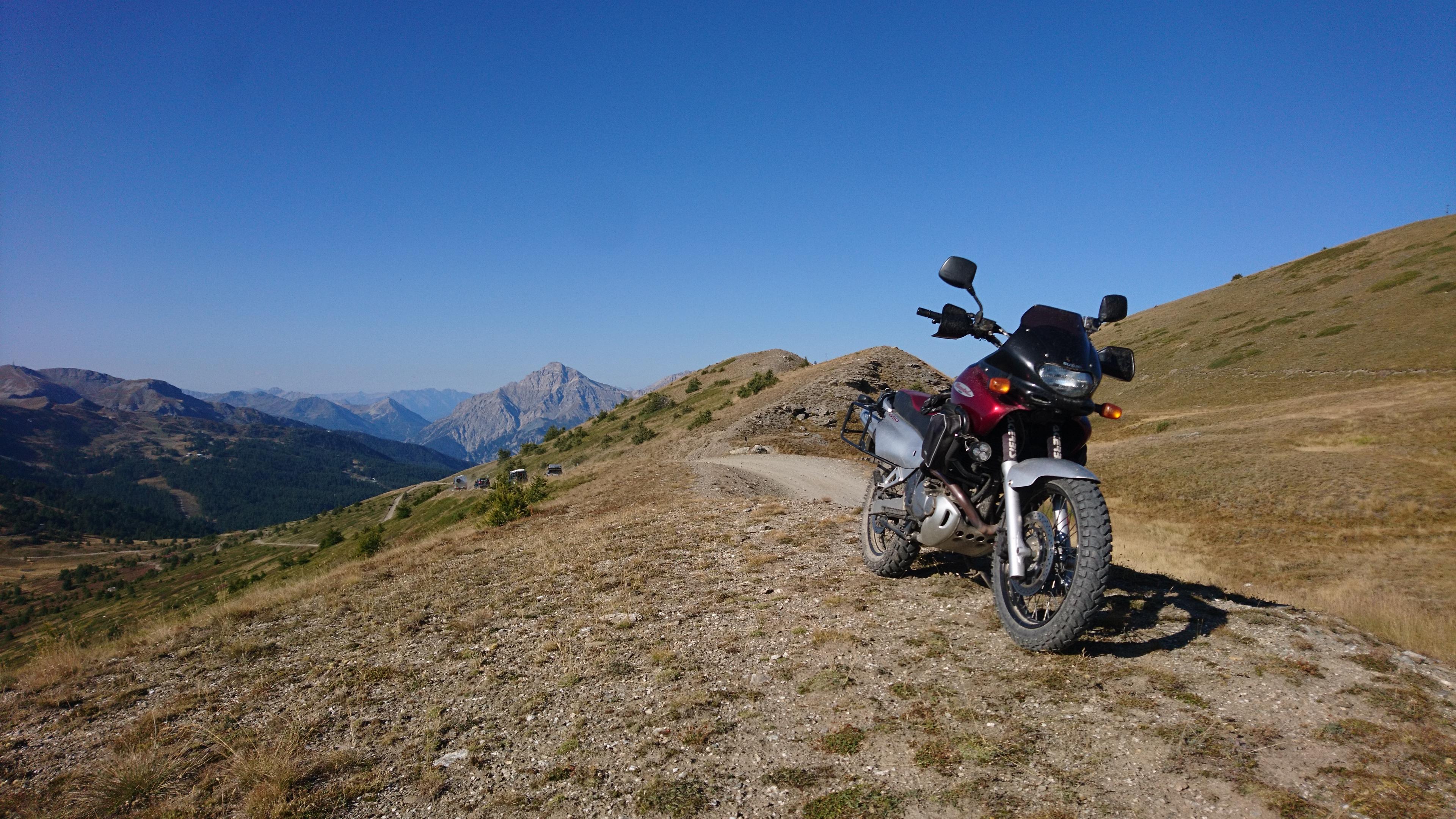

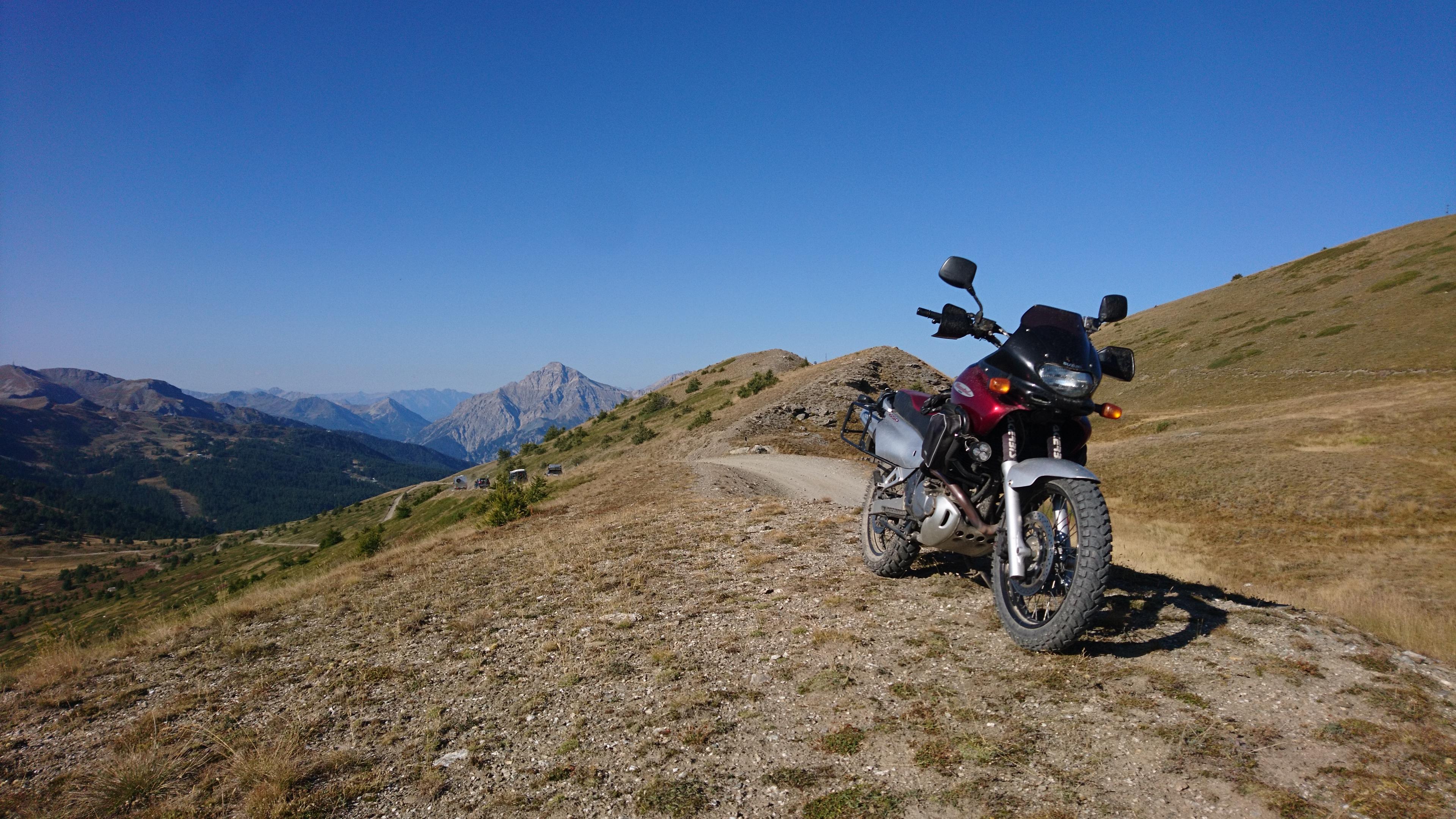

Deine XF sieht übrigens aus wie gerade vom Band gelaufen. Nicht schlecht. Nachdem ich letztes Jahr meinen Italiener verkauft habe, ist die ehemals kleine jetzt die Große. Und sie wird für alles rangenommen. Sommer, Winter, Regen, Sonne, Schlamm... Völlig egal. Immer zuverlässig und bequem. Und das schon fast 40.000 km nur mit mir.
Wenn das drin wäre, würde ich sie höchstens gegen etwas zeitgemäßes wie eine Tenere tauschen. Ansonsten kann ich nur sagen: Behalten und sorglos ein günstiges und zuverlässiges Gerät fahren.
Hier auf der Assietta Kammstraße 2020. Ja, An- und Abreise auf eigener Achse.
