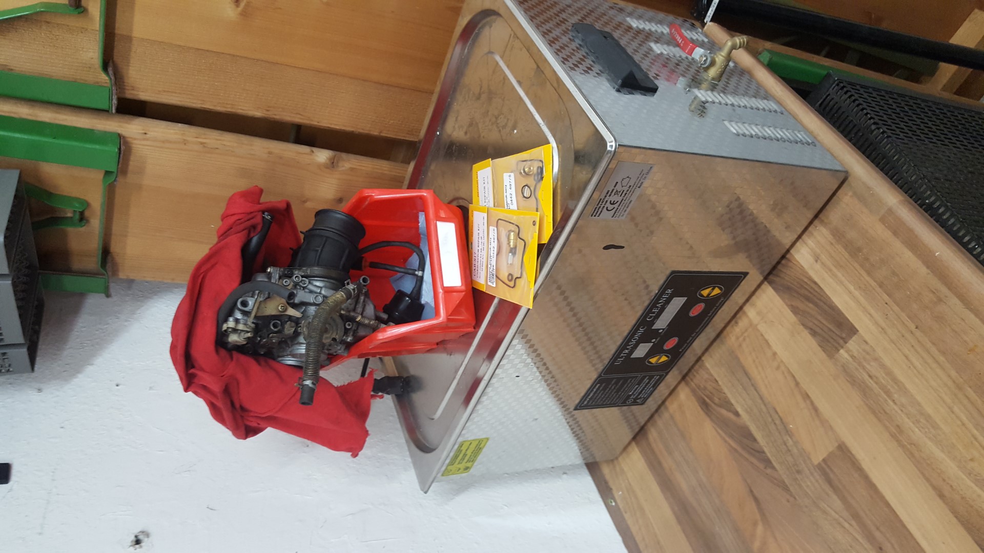

Ich fühlte mich mit 2 Servicekits und einem Ultraschallgerät auf der sicheren Seite, selbst wenn mir die Erfahrung mit Vergasern fehlt. Ich dachte mir, das könne nicht viel schlimmer sein als ein Dämpferservice im MTB Bereich.

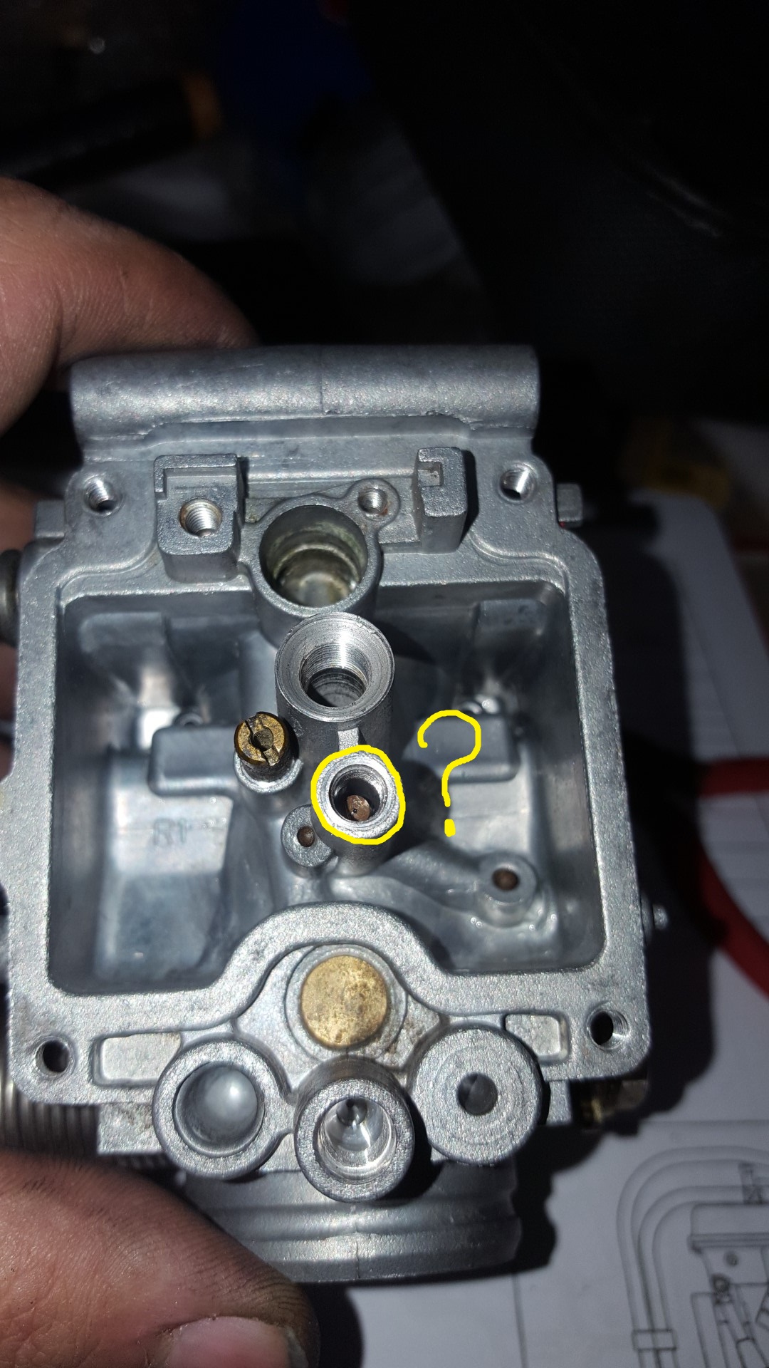

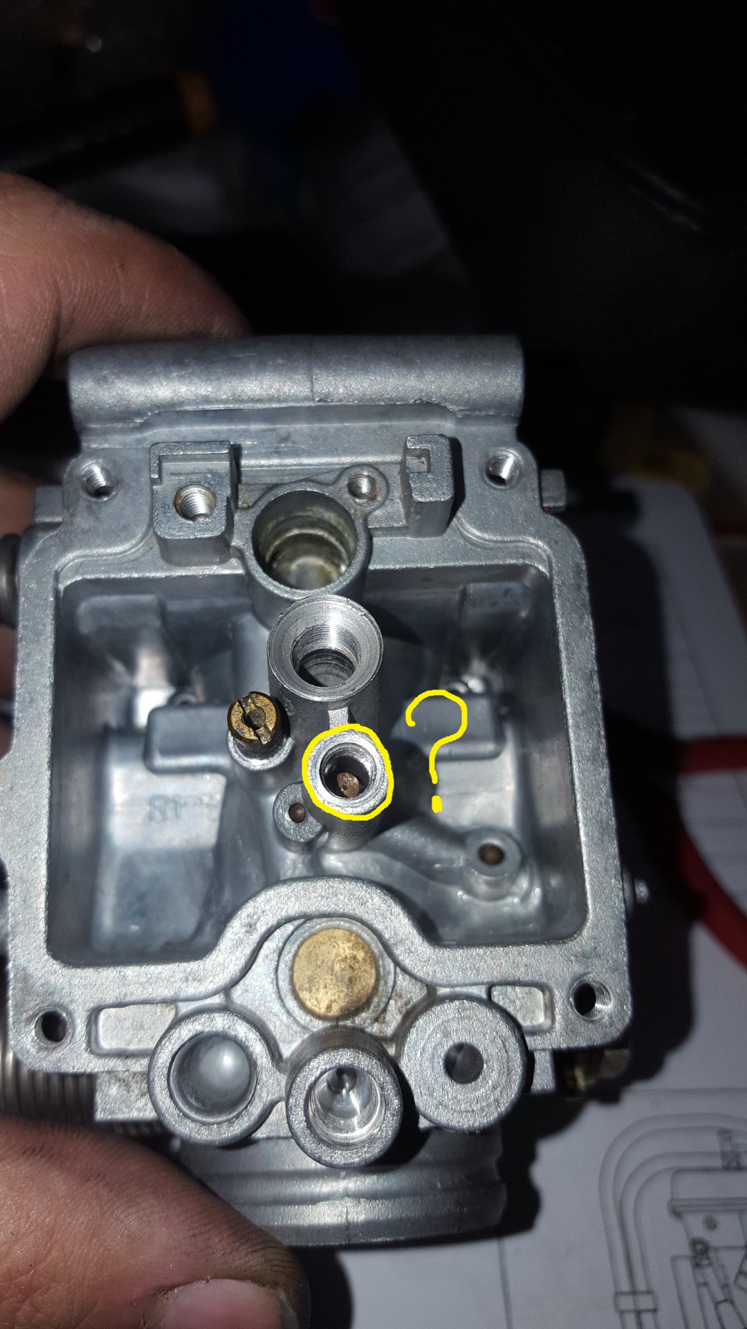

Zerlegen, reingen... nun bin ich aber ein Problem gestoßen: da steckt doch noch etwas im Kanal? Bekomm ich das Teil auch irgendwie heraus?
Wenn ich es richtig verstehe gehört die Düse zum Choke?

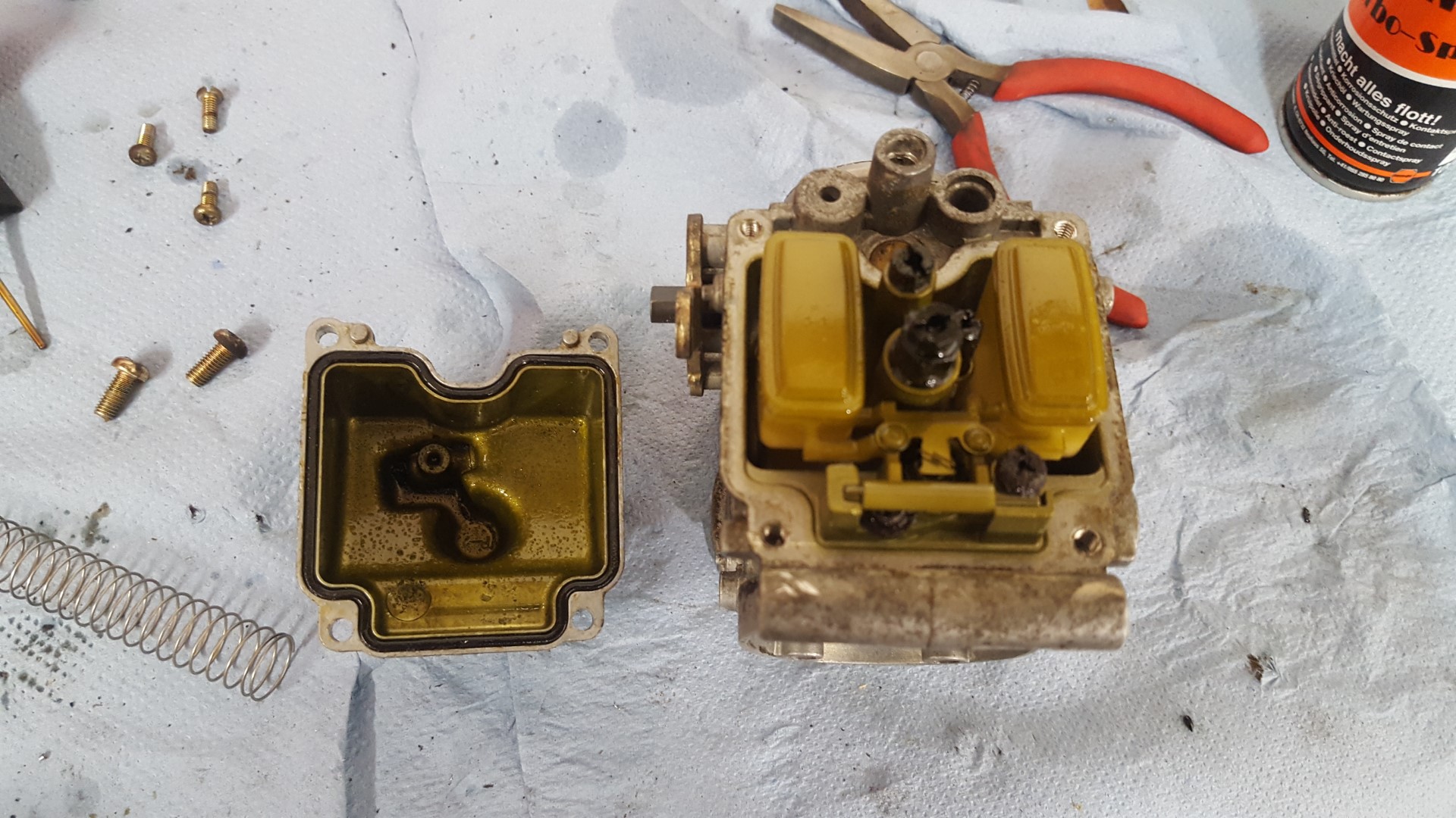

Um einen Eindruck des Zustandes zu bekommen habe ich die Schwimmerkammer des zweiten Vergaser geöffnet und Bilder gemacht.

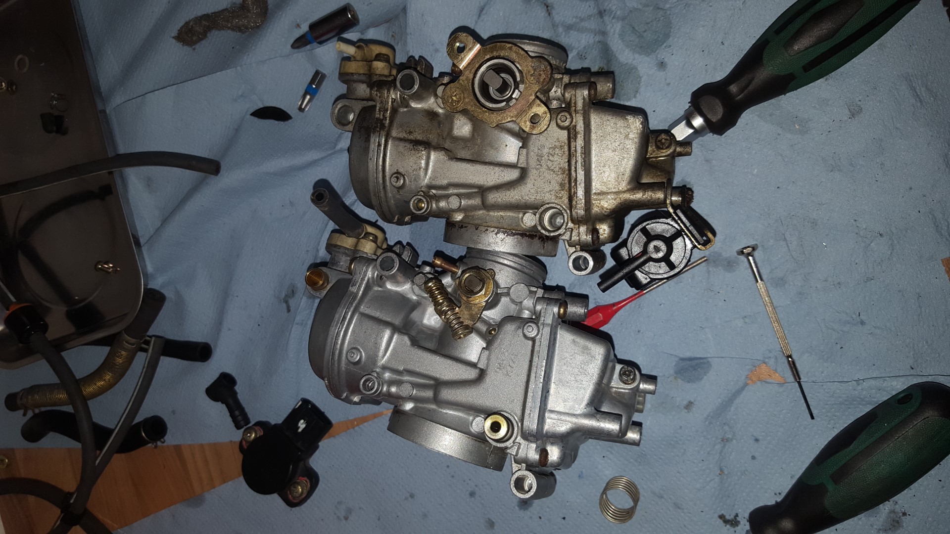

Habe den ersten Vergaser erstmal wieder zusammengesetzt, optisch auf jeden Fall wieder ein richtiger Hingucker im Vergleich zum noch nicht gereinigtem.

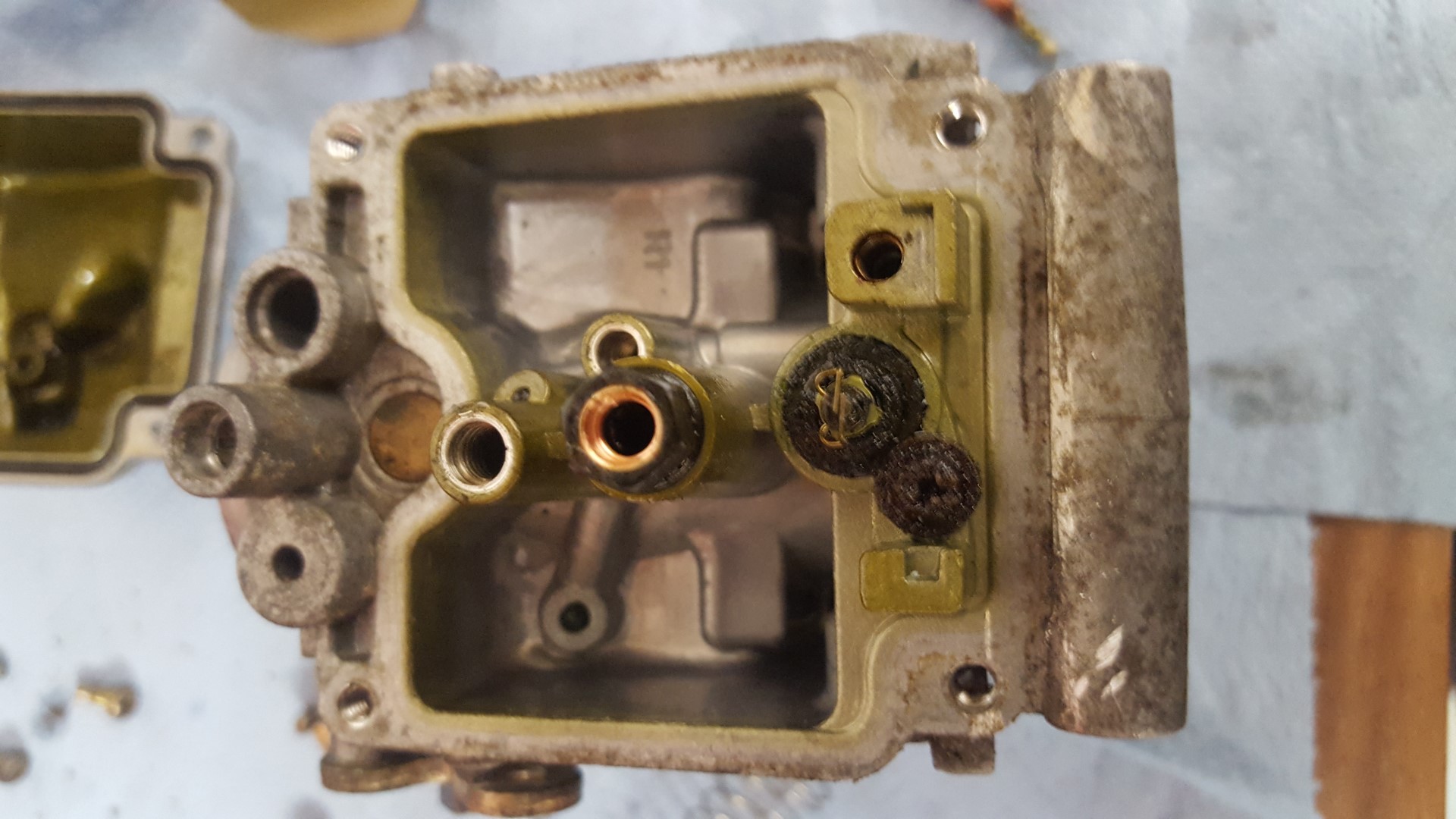

Bezüglich der Bohrung im 2ten Bild:
Nimm eine Bürste mit Nylonborsten (Küchenutensil von Mutti reicht), schneid eine Litze ab und stochere die Bohrung frei.

Rumstochern hätte nix gebracht. Hab's mit Draht probiert und Reibahlen für Düsen. Hat sich jedoch nichts gelöst.loop hat geschrieben:Bezüglich der Bohrung im 2ten Bild:

Ich habe jedenfalls jede Schraube gelöst bekommen und ggf ersetzt. Die Teile mit starker Korrosion habe ich hinterher noch mechanisch mit ner feinen Drahtbürste von Rost befreit und jede Öffnung die ich erkannt habe mit Reibahlen gereinigt.
Der Vergaser von unserer Dax war jedenfalls deutlich einfacher ausgeführt.
Hier sind gefühlt 100 Kanäle und Düsen die garnicht mehr erkennbar sind weil sie komplett zugegammelt sind.
Die Explosionszeichnung im Reparaturhandbuch ist in meinem Fall auch nicht wirklich geeignet.

Ich habe mir einen zweiten Vergaser, (also beide) gekauft um mir das Ding in Ruhe anzusehen denn für den Ausbau muss man doch einiges an Zeit aufwenden, da bin ich inzwischen etwas verwöhnt.
Für die Reinigung habe ich statt der üblichen Hausmittel mal bei Polo einen Vergaserreiniger in der Sprühdose erworben und bin damit erfolgreich zu Werke gegangen. Auch die braunen, recht hartnäckigen Ablagerungen lösten sich auf und nun ist der Reservevergaser blitzblank. Ich denke dass es seiner Anwesenheit zu verdanken ist dass ich den originalen Vergaser nicht ausbauen und zerlegen musste. Man kennt es ja, was man hat oder leicht besorgen kann, geht nicht kaputt.

Mit dem Reinigungsergebnis des Ultraschall Gerät bin ich eigentlich zufrieden. Das rück ich nicht mehr raus.Nichtraucher hat geschrieben:Wenn man Einfachvergaser gewohnt ist, mach das Suzuki Teil schon was her.
Das ist quasi die Friteuse des Schraubers.
