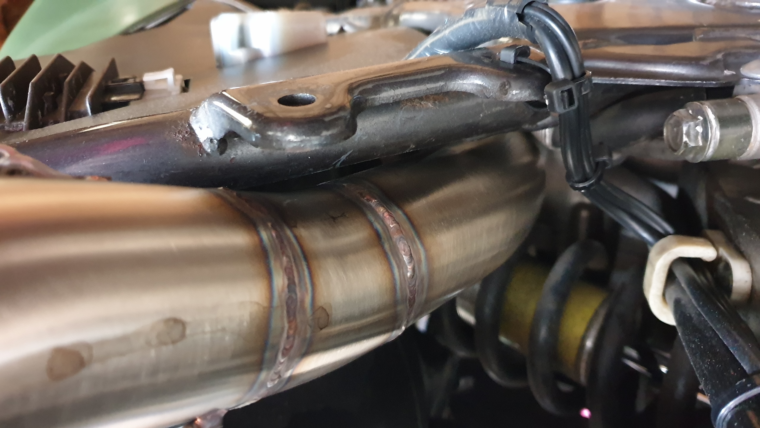

Hi Jimmy,
also ich hab am ende vom Zwischenstück schon die ersten 15mm abgenommen. Eben so weit wie möglich um trotzdem einen sauberen Übergang zu bekommen zwischen Endtopf und Zwischenstück. Brauchst dann eben auch neue Federn.
Dann hab ich das Zwischenstück mittig gekürzt und neu verschweisst. Da musst du drauf achten, dass je nachdem wo du kürzt sich der Winkel vom Endtopf Moped ändert.
Dann hab ich noch ein paar cm am Übergang vom Krümmer zum Zwischenstück raus geholt. Allerdings hab ich den Edelstahlkrümmer vom DR-Big Shop. Wenn du den originalen Verwendest wirst du da anders vorgehen müssen als ich.
Alles in allem aber nicht sehr viel Aufwand und da schaffst du locker 15cm insgesamt.

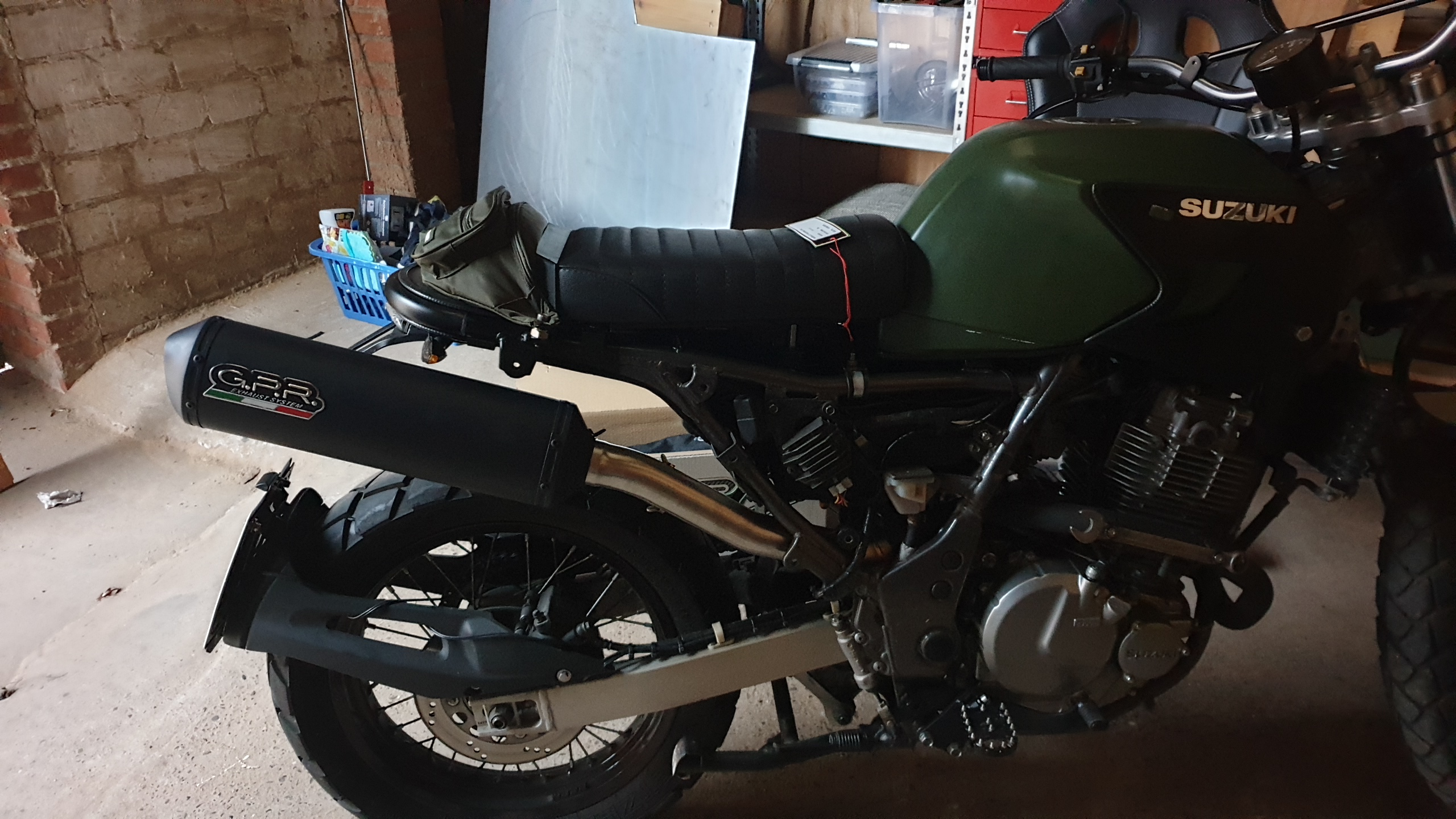

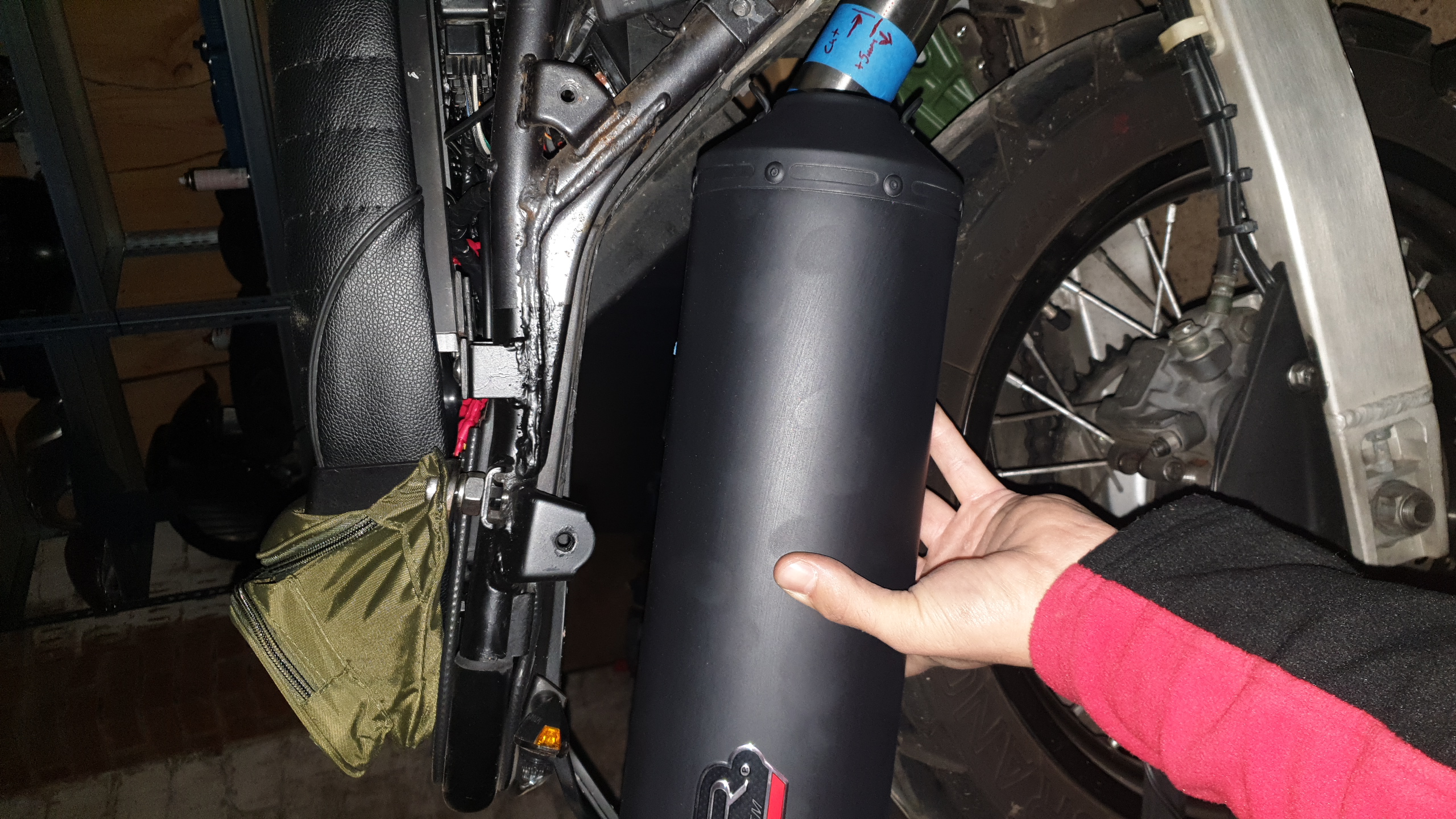

So sieht es bei mir ungekürzt aus.
Also ohne anpassen nicht möglich.
Werde ihn um ca. 16 cm kürzenlassen dann müsste der Auspuff ca. An der Stelle sitzen oder weiter unten.(siehe Bild) Alleine Fotografiert es sich schlecht
Muss ich mir nur noch jemanden suchen, der gut schweißen kann.![Very Happy :D](./images/smilies/icon_biggrin.gif)

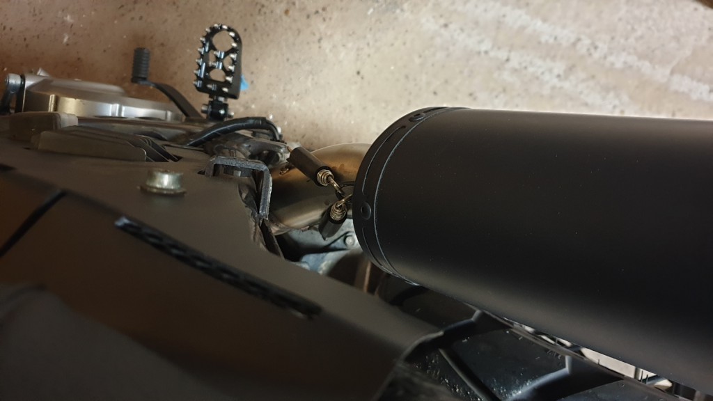

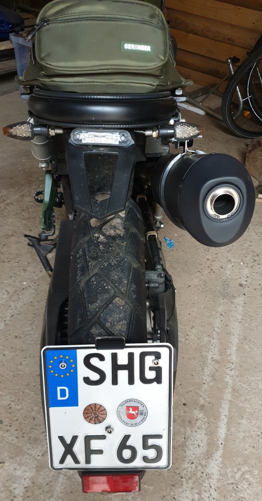

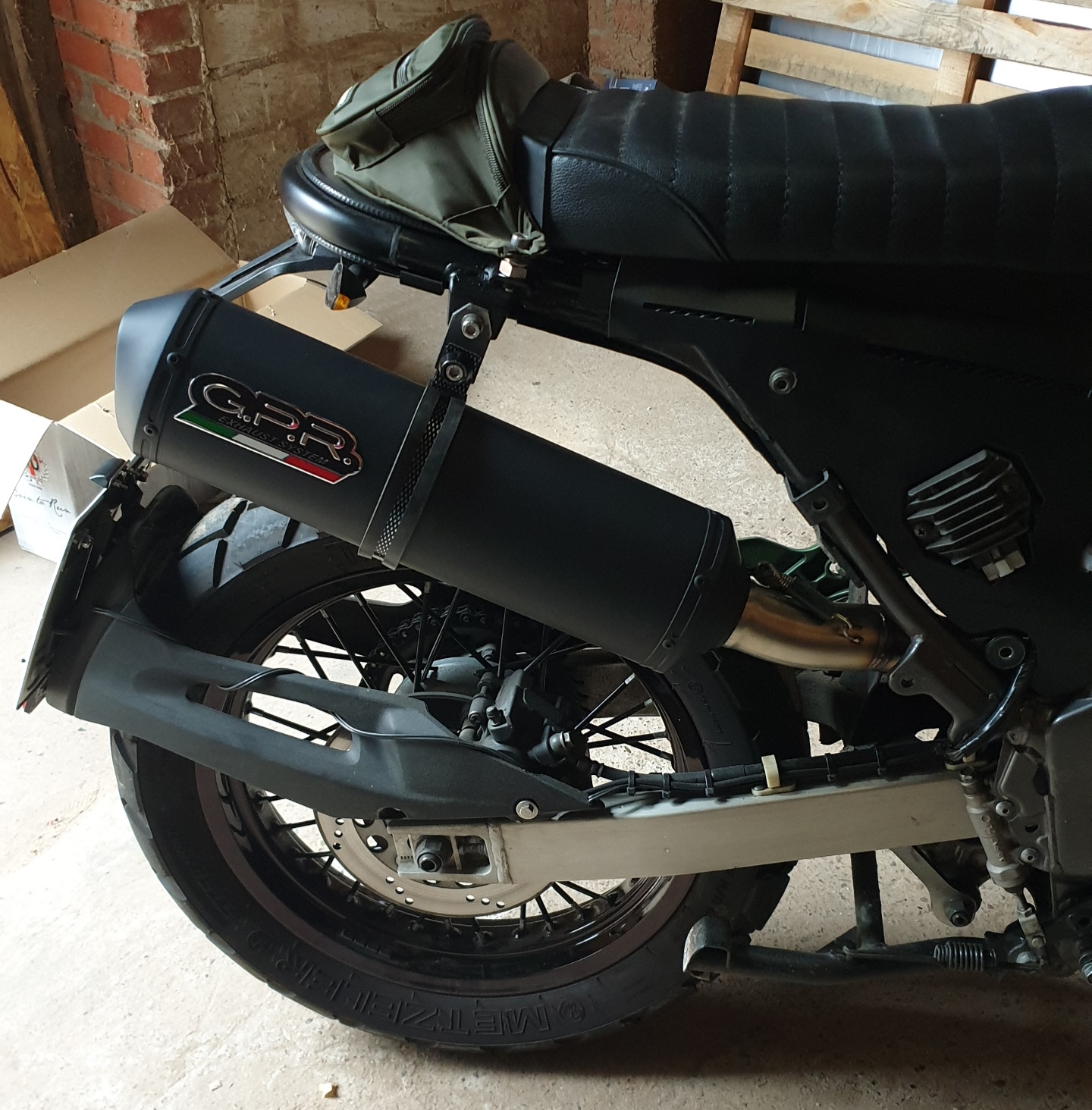

So sieht es nun bei mir aus.
Grüße Jimmy
Es ist etwas knapp am Rahmen aber das passt erstmal so. Und die Federn musste ich auf einen Haken spannen.Grüße Jimmy
