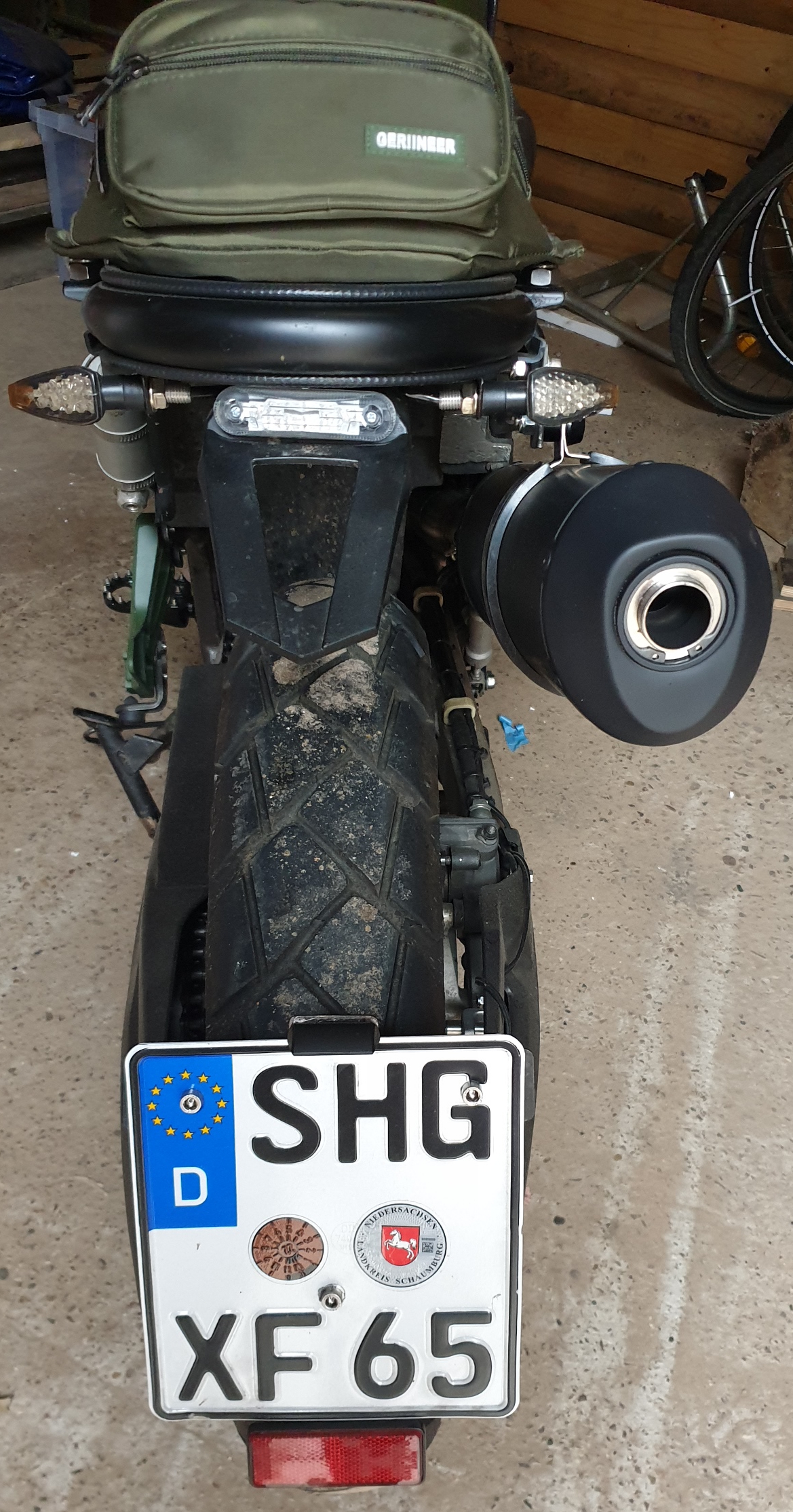

Re: Auspuff GPR Ghisa
So sieht es nun bei mir aus.
Es ist etwas knapp am Rahmen aber das passt erstmal so. Und die Federn musste ich auf einen Haken spannen.
Grüße Jimmy
