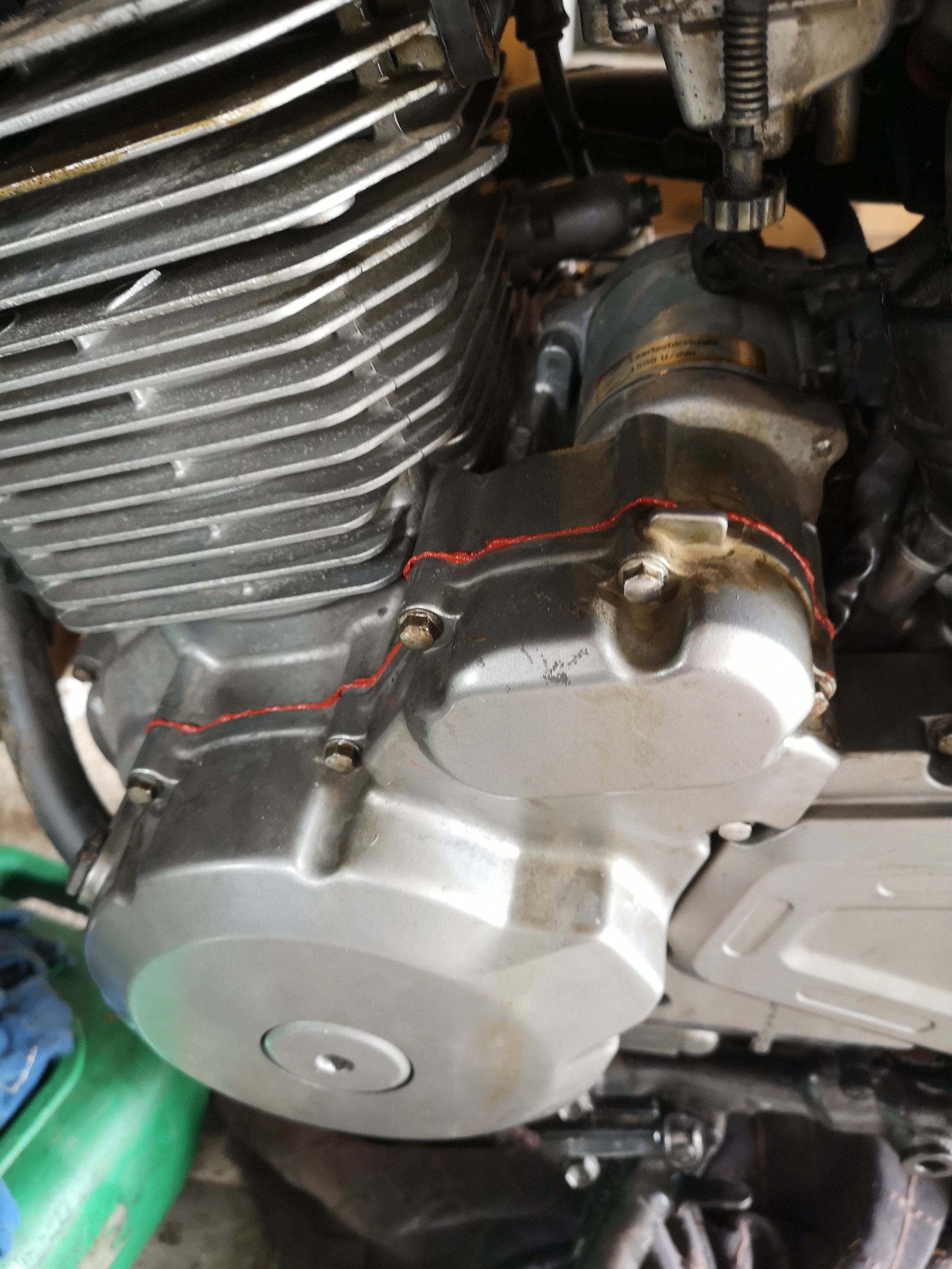

Hallo liebe Forianer.
Obwohl ich ja meistens eher mitlese und dank Euch sehr viele Infos für meine geliebte Freewind habe, hat es mich nun heute leider erwischt.
Ich hatte eine super schöne Tour.

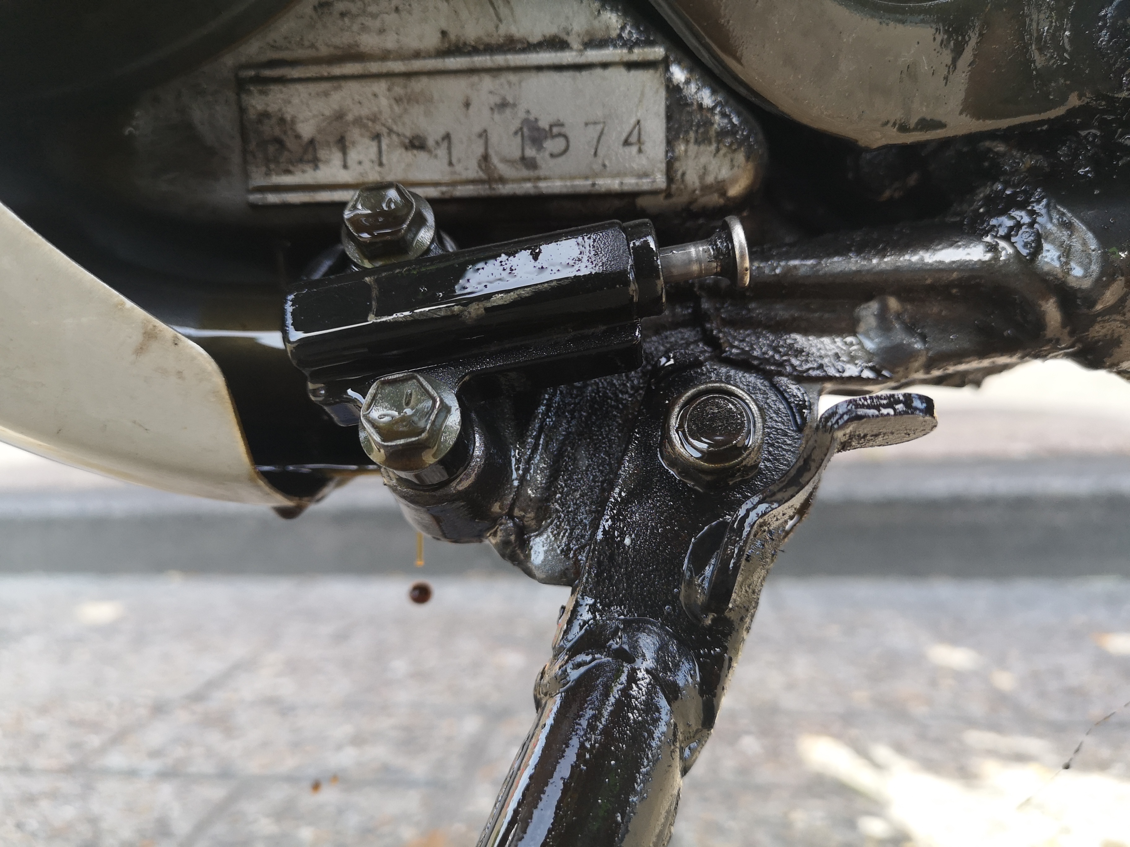

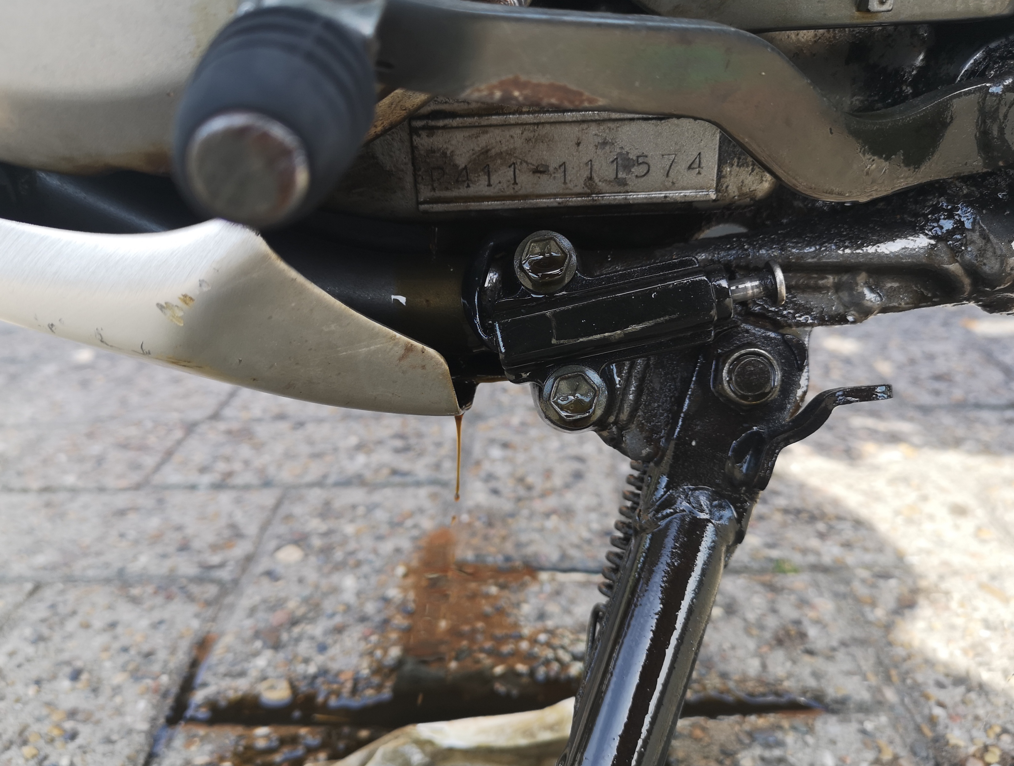

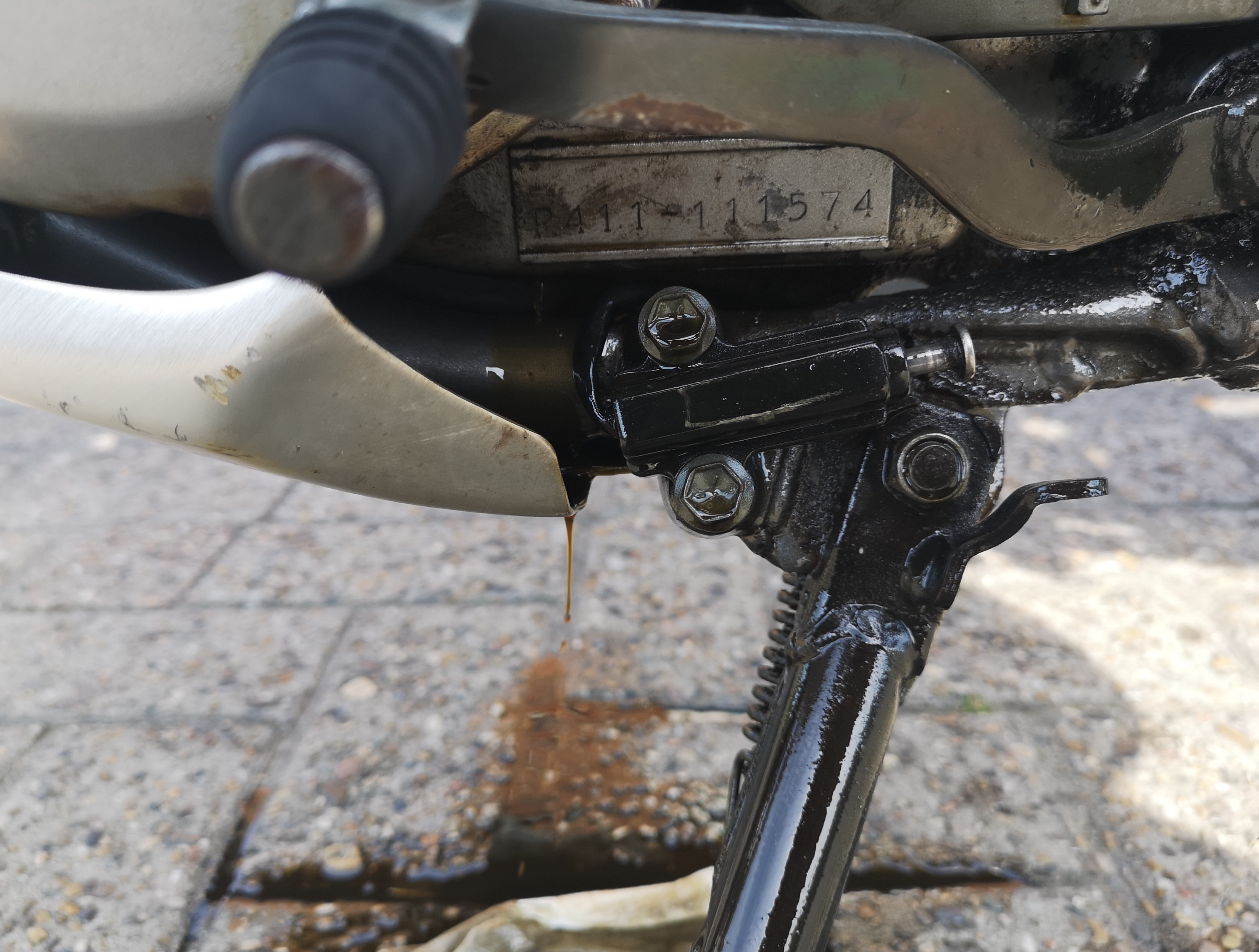

Nach heutigen 350km, davon die letzten 90 etwas zügiger auf der Autobahn, bemerkte ich am Bahnübergang starken Ölverlust an der Susi.
Da hieß es dann Motor aus und die letzten 1000m schieben, nachdem ich vorher alles aufgewischt hatte.
Morgen geht es dann an die Leckagesuche...
Die Ölablasschraube ist es nicht, Fuß- und Kopfdichtung würde ich auch fast ausschließen. Da schien alles trocken zu sein.

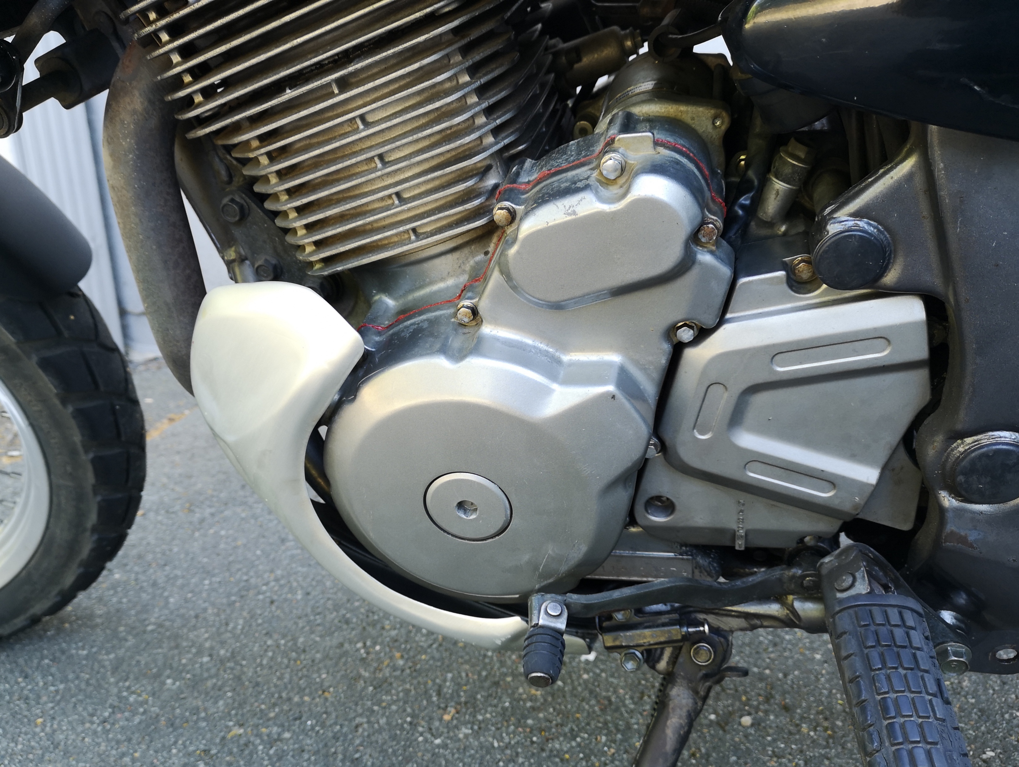

So schön war es auf der Tour.

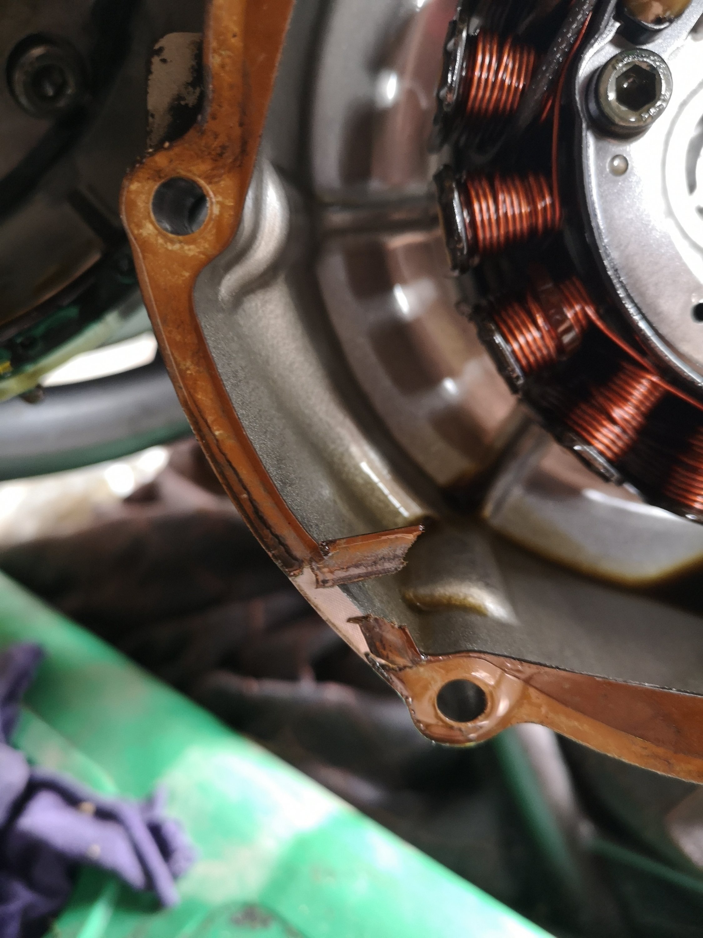

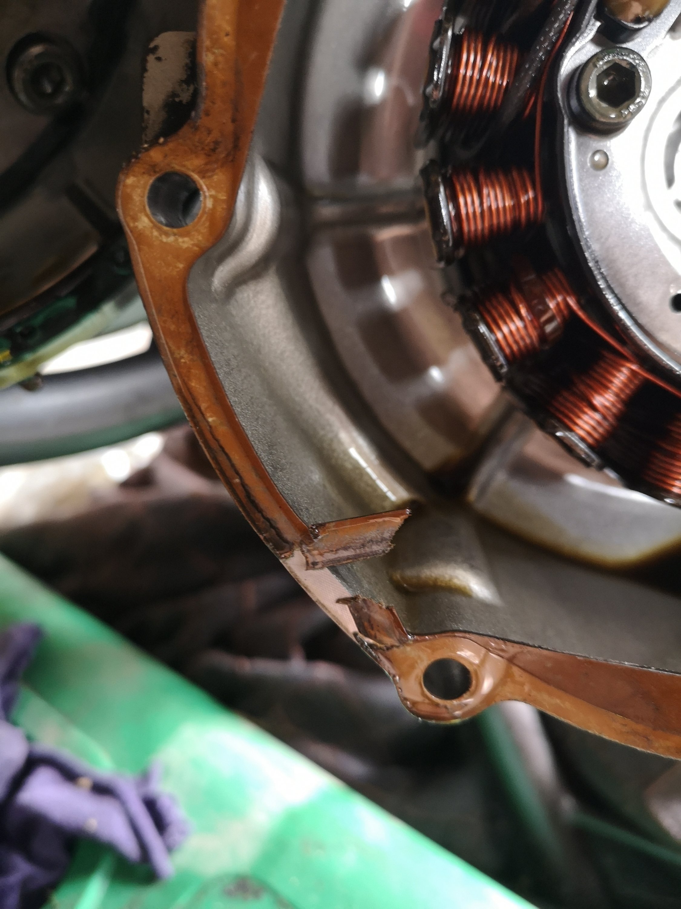

Da scheint die Leckage zu sein

Re: Starker Ölverlust nach schöner Harztour
Limadeckel-Dichtung. Genau das gleiche ist mir auch schon passiert. Auch im Harz.

Ne. Passiert ist es dann ja in friesischen Gefilden.
Im Harz lief alles glatt.
Und ich sag mal in meinem Fall bei ner 20 Jahre alten Papierdichtung, 58.000 km und den letzten 80km mit 150km/h bei 34Grad Außentemperatur sei es der Lady verziehen, dass die Dichtung abgeraucht ist.

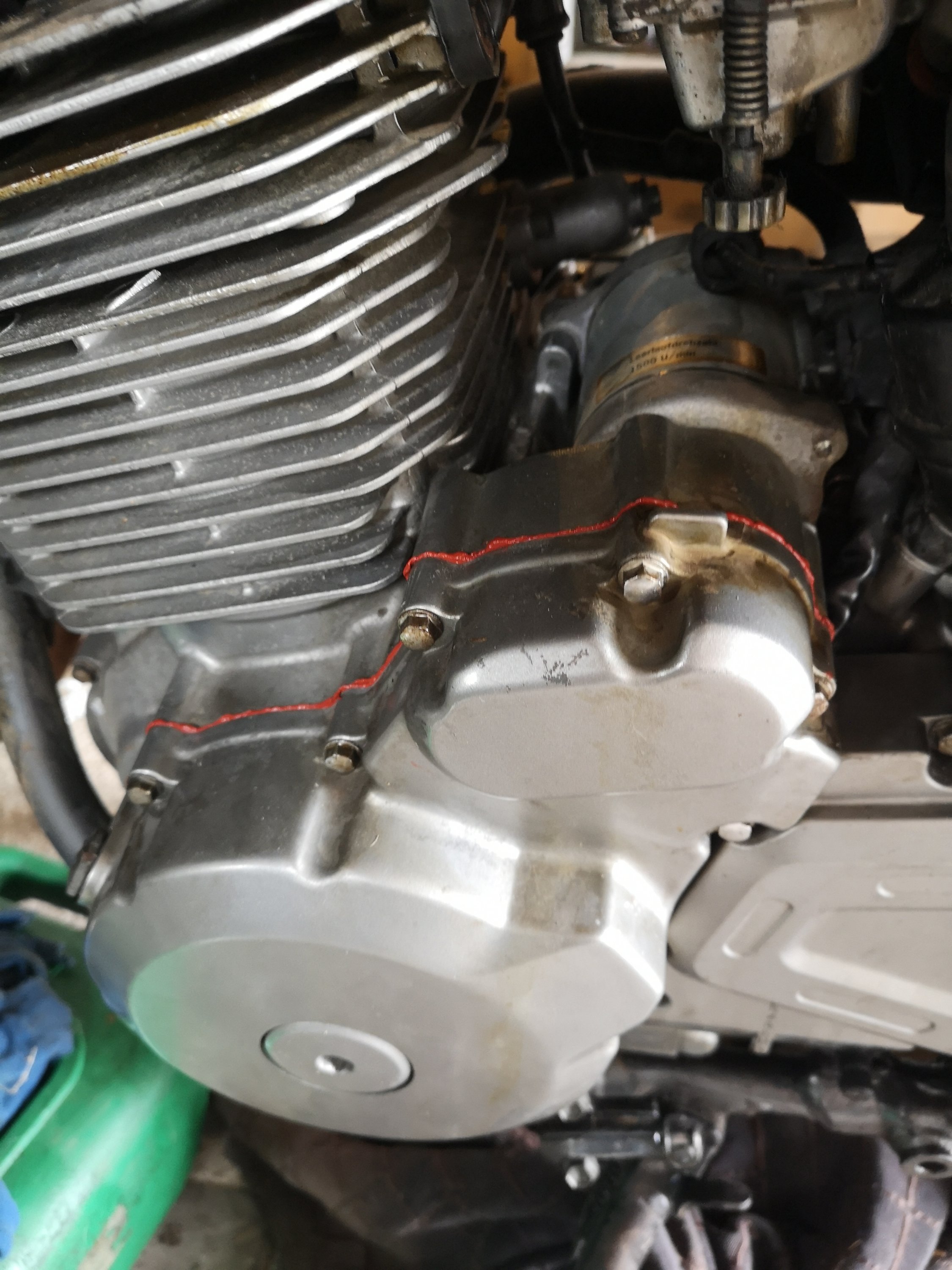

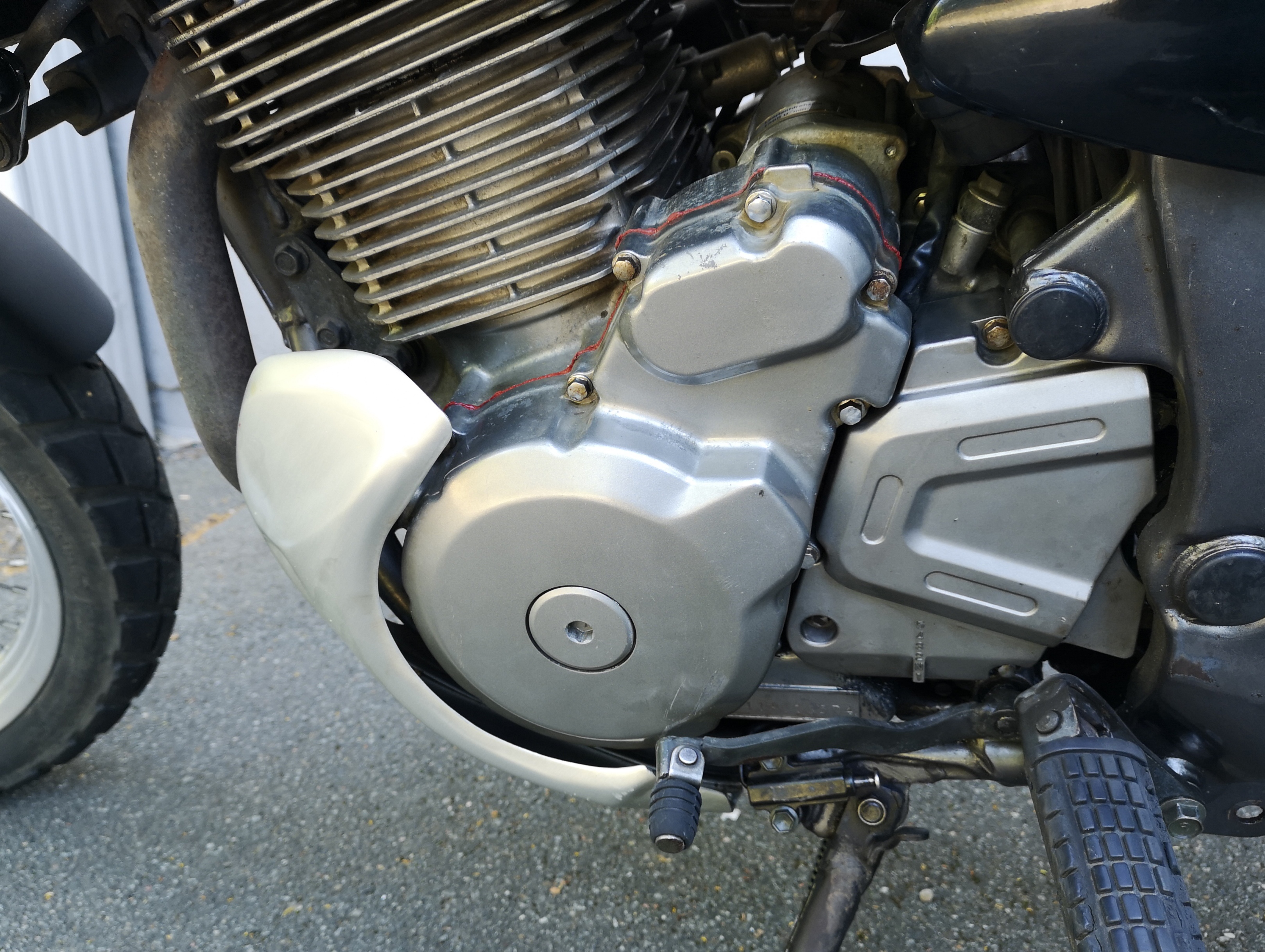

So. Jetzt heißt es Daumen drücken :wink:

hast Du da noch eine Abdichpaste auf die Dichtung raufgemacht
ThiemoFRI
Beiträge: 22
Registriert: 16. Jul 2017, 21:51
Wohnort: 26452
Beitrag von ThiemoFRI »
Ne. Die alte Dichtung restlos entfernt, alles gereinigt und dann K2 Dichtpaste anstatt Papierdichtung aufgebracht.
Angeblich Temperaturbeständig bis 340 Grad und anstatt Papierdichtung zu verwenden.
Ich werde berichten...

Beiträge: 1143
das wird aber nicht lange halten
und dann hast Du das gleiche wieder
die temperaturbeständigkeit spielt da nicht die entscheidene Rolle
durch die Vibrationen des Einzylinders
wird es bald wieder undicht sein
nur die Papierdichtung
hält am längsten
nur aus eigener Erfahrung

Dann hoffe ich mal, dass es bis zum Oktober/November hält und dann wird die Lady aufgefrischt.

296km Probefahrt nach Königslutter gingen schon mal *aufHolzklopf*
