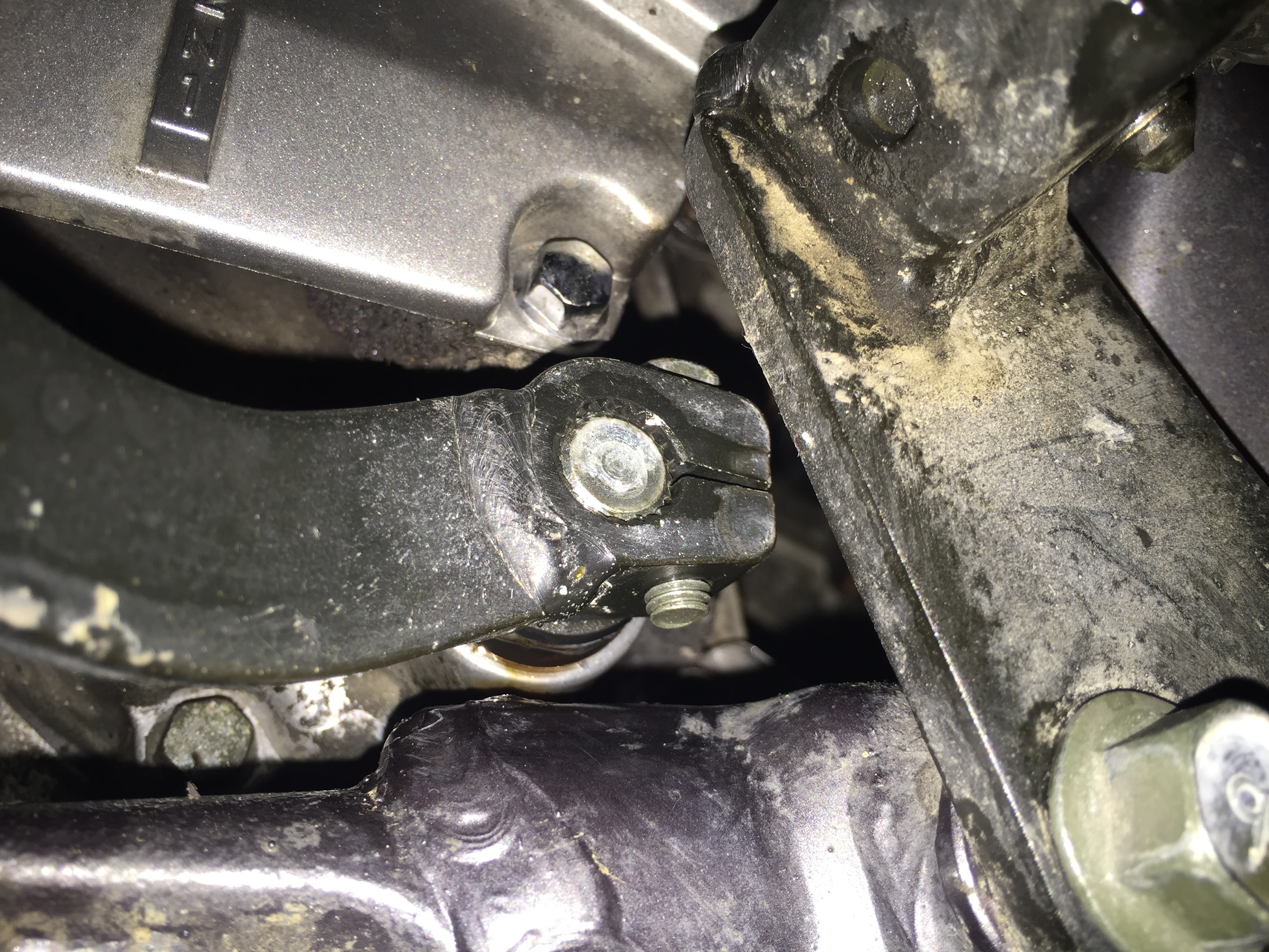

Gestern trocken gelegt, heut wieder ein Tropfen dran

Beiträge: 2990
Re: Öl am Schalthebel
würd ich wirklich auf die ritzeldichtung tippen. siehst du ja, wenn du die abdeckung abnimmst.
Beitrag von DanBeucha »
Aber von oben läuft nix. Ich schau die Tage mal
Beiträge: 2990
das läuft ja hinter der ritzelabdeckung runter

Es war der simmering auf der Schaltwelle.. also der von außen sichtbar ist.
