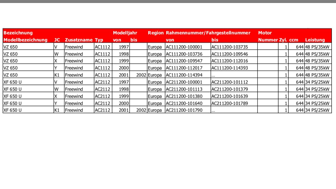

Ich habe vorhin eine interessante Liste entdeckt und die für dieses Forum relevanten Daten zusammengeschrieben… ich hoffe, es ist für alle hilfreich! :)
…warum die ungedrosselte Freewind dort als VZ 650 bezeichnet wird, kann ich euch auch nicht sagen…

Doringo hat geschrieben:bei mir steht das Baujahr im Fahrzeugschein :D
Wo genau? Ich finde in meinem Fahrzeugschein (bzw meinen Fahrzeugscheinen) nur das Datum der Erstzulassung, aber das muß nicht zwingend auch das Baujahr/Modelljahr der Maschine sein. ;)
