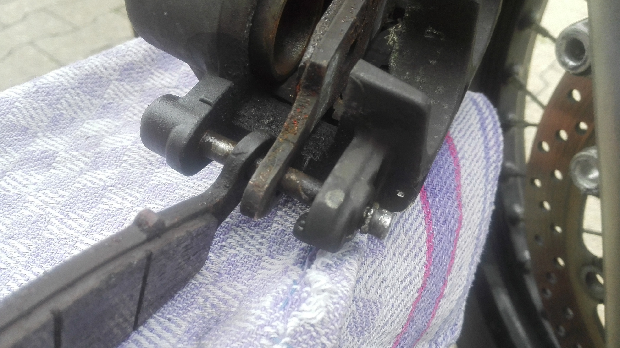

Wir sitzen hier und grübeln. Dieser Stift der Vorderradbremse muss zum wechseln der Bremsklötze doch raus!
Der Splint ist weg. Aber der Bolzen bewegt sich keinen Milimeter.
Jemand einen Tipp?

Der backt gern mal fest. Versuchs mal mit dem üblichen: rostlöser, wd40 usw. Ruhig anständig einwirken lassen. Beim wiedereinbau etwas kupferpaste o.ä. drauf.

Wir haben den jetzt mal mit WD 40 eingesprüht. Aber da löst sich auch nach Stunden nix.
Wie machen die Werkstätten das? Gibt es vielleicht einen speziellen Ausdrücker?
Um am fahren zu bleiben haben wir erstmal nur die Bremsflüssigkeit gewechselt, das war höchste Eisenbahn. Einige Standjahre sind nicht unbeschadet an der Bremsflüssigkeit vorbei gegangen. Wir konnten besonders der VA die Bremse ganz anziehen bis zum Griff und sie hat nur ganz knapp das Rad im Stand blockiert. Da man den Hebel wohl nicht einstellen kann, dachten wir an die Beläge. Die sind zwar schon abgefahren, aber nicht so sehr, dass sie nicht noch greifen sollten. Nach dem Flüssigkeitswechsel zieht die Bremse nun aber auch wieder wie sie soll.
Wechseln will ich die Beläge natürlich trotzdem noch und würde mich über einen Tipp zum Wechsel freuen! Rein mit der WaPu bekommen wir den Bolzen jedenfalls nicht raus.

mach das ganze mal mit einer neuen Wapuza welche noch wirklich scharfe Zähne hat.
Bestell am besten einen neuen Bolzen bevor du das machst, der sieht so schon recht angegriffen aus und gammelt so beschädigt noch schneller vor sich hin.

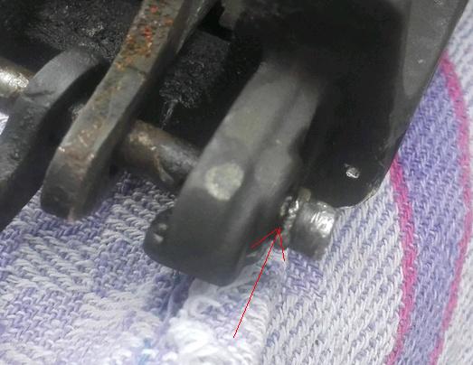

an der stelle mit dem roten pfeil mit einem breiten meisel funktioniert´s.
