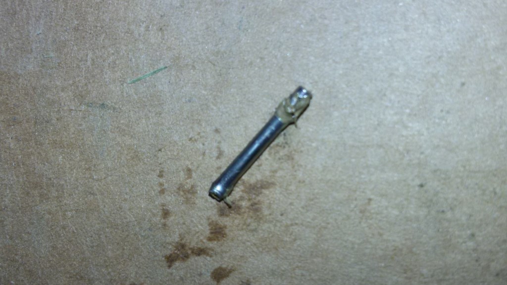

Ich habe heut nach dem Ölablassen an meiner magnetischen Ablassschraube folgendes Metallteil gefunden:
An dem Teil klebt etwas, was sich anfühlt wie Dichtungsmasse.
Jemand ne Idee, woher dieses Teil stammen könnte?
Grüße, Ecki

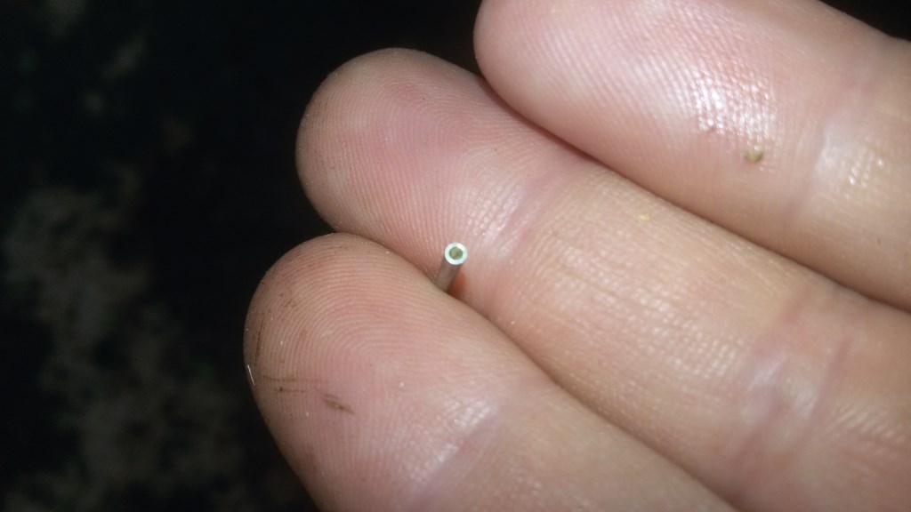

Im zweiten Bild sieht das Ding etwas wie ein Splint aus. Ist der Querschnitt halbrund/flach oder rund? Ich habe mal die Microfiches gewälzt, da kann ich kein Teil entdecken, dass ich diesem Ding zuordnen könnte. Splinte sind innerhalb des Motors keine verbaut. Eventuell ist es etwas, das von was größerem abgebrochen ist? Ich würde fast von einem Fremdkörper ausgehen, der bei einer Reparatur in den Motor gefallen ist.
Hast du mal den Ölfilter angesehen? Ist da Abrieb drin?

Das Teil ist rund. Es sieht auch aus, wie ein Teilstück von irgendwas. An der einen Seite siehts in etwa so aus, wie wenn man nen dicken Draht durchpetzt hat. Und es klebt halt etwas Dichtungsmasse dran.
Mein allererster Gedanke ging ja Richtung Pleuellager. Aber ich denke, dann hätte ich größere Probleme gehabt. Soweit läuft der Motor aber, abgesehen von einem leichten Feinvibrieren, gut.
Grüße, Ecki

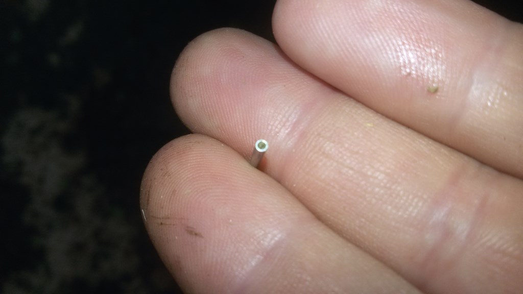

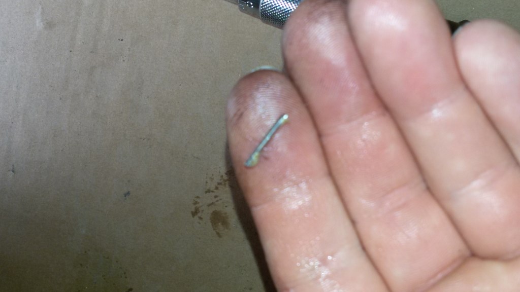

Edit: Jetzt im Hellen hab ich doch grad entdeckt, dass das Teil kein Stift ist, sondern ein Röhrchen. Also innen hohl.
Da die Öffnungen etwas mit Dichtmasse zu waren, war das gestern nicht zu erkennen. Foto folgt später.

So langsam bezweifel ich, dass dieses Teil vom Motor stammt. Ich wüsste nicht, welche Funktion ein solches Röhrchen erfüllen könnte...
Hier das Bild:

Sieht aus wie ne kleine kabel/ Ader-Endhülse

Ich hab jetzt beschlossen, dass das Teil nicht aus dem Motor stammt.
Aber fest steht: Eine magnetische Ablassschraube ist Gold wert. Wer weiß, wo ich das Teil sonst gefunden hätte...
