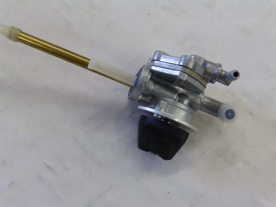

Wenn es der Benzinhahn ist, bzw. der Filter dort.. wo steckt dieser Filter??
Beiträge: 2989
Re: Frühjahrs Start Problem
der weiße filter, der direkt am hahn befestigt ist, ist für reserve, der, der am messingrohr sitzt, ist für normalbetrieb. kommt also kein sprit, wenn du am unterdruckschlauch saugst.

Habe noch nicht genuckelt, kann immer nur am Wochenende was machen, dann vor allen Augen der Menschheit weil mir die Garage fehlt. Ich wollte schon mal vorbereitet sein, vielleicht tausche ich den ganzen Hahn aus, wenn ich günstig im Web was finde... Wenn das Problem im Vergaser liegt... wird's wahrscheinlich schwieriger, oder ?

Es gibt noch einen benzinfilter der gerne übersehen wird: am Eingang der benzinleitung zum Vergaser steckt ein kleines plastikding drin... Das war bei mir damals verstopft...
Und ich seh es wie wbdz14: Vergaser ist es nicht... Das klingt einfach nach spritzufuhr... Also alle hier aufgelisteten Punkte ausprobieren... Das dauert maximal 15min... Und auf keinem Fall einen neuen benzinhahn kaufen...;-) wenn es die filter nicht sind und es am Unterdruck zwickt kannst du zur not in der stellung PRI fahren... Aber immer brav wieder auf on stellen wenn du die xf abstellt..

oder einen neuen dichtsatz für den hahn kaufen (der für die 1250er bandit paßt)
