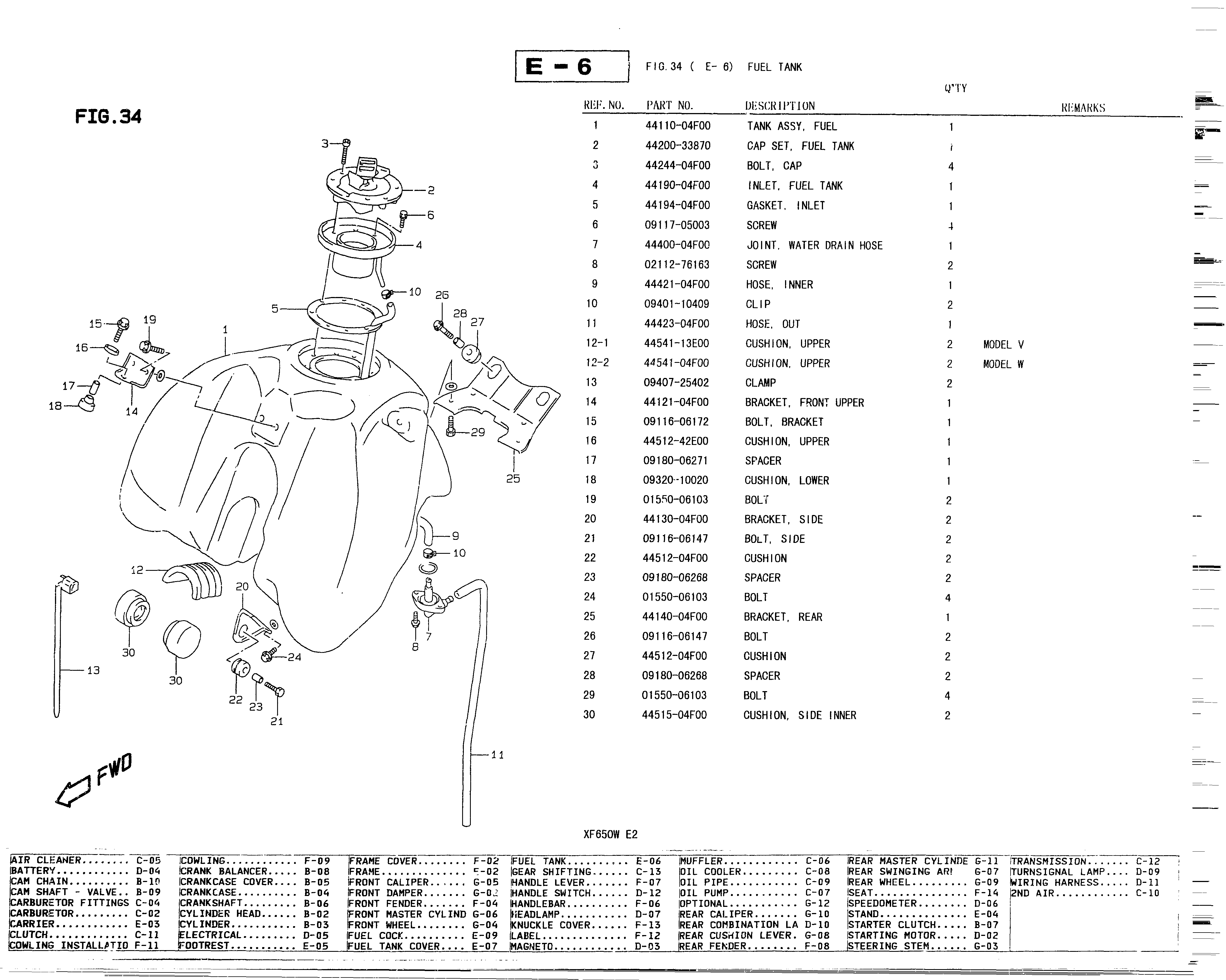

kann mir mal jemand sagen mit insgesamt wieviel Schrauben und wo der Tank am Rahmen gehalten wird? Ich frage deshalb weil ich meine es hätten 2 gefehlt bei mir, und zwar habe ich 2 Haltelaschen am Tank entdeckt ungefähr zwischen Zylinder und Ölkühler. Wird der da noch befestigt?

2 vornn sattel und 1 am lenkkopf

Ok, und wofür sind dann die unteren Haltelaschen? Oder mal anders: Ich zähle 4 mögliche Befestigungen, ist das richtig?
Das Problem ist/war nämlich folgendes: Bei der XF stimmte die Symetrie irgendwie nicht, das gesamte Cockpit sah aus als wenn es komplett nach rechts verschoben war. Wenn ich unten am Tank die ganze Einheit nach rechts gezogen hatte, stimmte die gesamte Linie irgendwie wieder, und beim Suchen fiel mir halt auf, dass unter dem Tank vermeintlich 2 Schrauben fehlten. Das verwirrt mich etwas...

Hier in den Fiches kannst du die Punkte (Schrauben 15, 21, 26) sehen:

alles klar, besten dank an euch ratgeber!!
dann hab ich doch die richtige lunte gehabt und die 2 fehlenden verschraubungen ergänzt und die optik stimmt wieder...
im endeffekt jetzt klar, da ja die verkleidungen vom tank und cockpit ineinander übergehen, aber doch seltsam was 2 fehlende schrauben bewirken...

noch eine letzte (nervige) frage:
wie lang müssen die distanzhülsen für die unteren beiden verschraubungen sein?

Etwas länger als das Gummielement, ca. 13mm.
