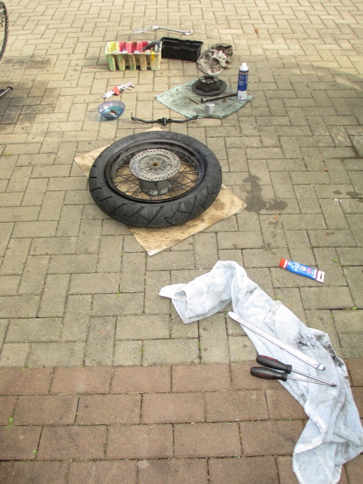

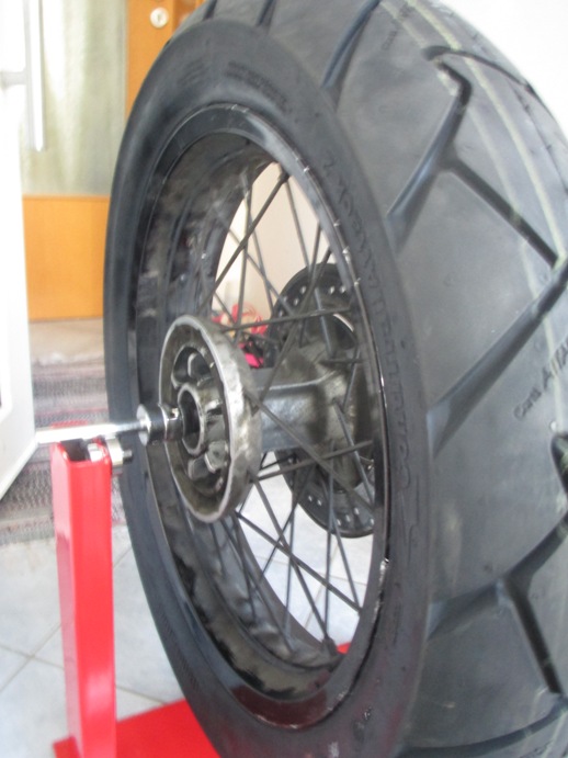

hab mich schon die ganze zeit geärgert, daß ich meine reifen nicht da kaufen kann, wo sie am günstigsten sind. jetzt hab ich es gewagt, trail attack 2 hinterreifen bei tirendo für 78,49, dazu einen wuchtblock und ein paar kleinteile bei louis 74,85. alles kam gestern mit der post und heute wollt ich wissen, ob ich das hinbekomme.
das schwierigste ist, den reifenwulst ins tiefbett zu bekommen, das ist mit dem montiereisen verdammt schweißtreibend. der rest ist dank montiereisen und gleitgel einfach.

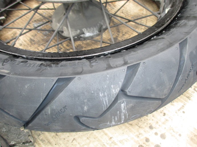

nach anakee, tourance und tourance exp der beste reifen, den ich kenne. grip bis die rasten schleifen, das geht mit michelin und metzeler nicht, da rutschte mir immer das hinterrad weg. allerdings erkauft man den grip halt mit geringerer lebensdauer. keine 10000km hat der hinterreifen gehalten, während die anderen auf ca. 16000km kamen.
im moment ist mir aber der spaß wichtiger.
