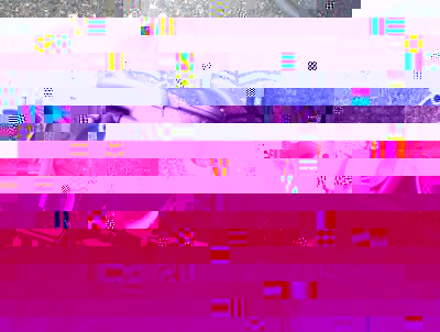

oben am vergaser sind zwei deckel mit vier schrauben, darunter sitzen die membranen. an die rechte kommst du ohne vergaserausbau dran. an der membran hängt der schieber mit der düsennadel. wenn der schieber eine bohrung quer durch das alu hat, ist ein gedrosselter.
auf dem bild siehst du von der luftfilterseite in die vergaser, in der öffnung siehst du die gasschieber mit den düsennadeln. die deckel oben siehst du auch. durch die kommst du an membran-gasschieber und kannst diese nach ober rausnehmen.

wow, 1001Dank für die schnelle Info und das perfekte Foto !
