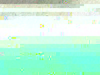

So sieht meine Kerze aus.
Ziemlich verrußt finde ich.
Lufi ist IO.
Hab das "Schlauchgedöns" am Vergaser weggemacht.
Mir ist gleich aufgefallen das sie jetzt ohne Gas und Chocke viel besser anspringt.
