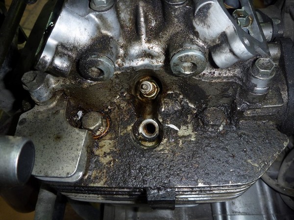

da Bilder wohl mehr als Worte sagen (vor allem wenn man sich grad erst mit der Technik vertraut macht), hier zwei Bilder wie es nach einer ca. 20 Minuten Fahrt aussah:

Ja...also da solltest Du schonmal neu abdichten, wenn es schon nach 20 Minuten so aussieht.
Und die FW nicht unter 3000 U/min fahren, das wird nix und ist m.E. auch kontraproduktiv für den Motor und die Kette.
ich fahre immer zwischen 4000 und 6000 U/min. Da ruckelt nix, und die Maschine läuft schon rund.
Beiträge: 2987
an eben dieser stelle war meine auch undicht. das tropft dann als nächstes auf den auspuff und macht rauchzeichen. hab ich mir dichtmasse geholt und neu abgedichtet. ist sogar ne ziemlich gute beschreibung im technikbereich von coca-cola http://www.xf650.de/forum3/viewtopic.php?p=12272#12272. das einzige problem ist, daß man ohne drehmomentschlüssel gerne zu fest anzieht, was in meinem fall zur folge hatte, daß ich sie nochmal abichten mußte. 10Nm lassen sich nur ziemlich zart anziehen. hab´s beim zweiten mal aber auch ohne drehmomentschlüssel geschafft, das war bei Tkm 71, hat inwzischen 20000km gehalten.
also, bevor du irgendeinem freundlichen das geld in den rachen wirfst, versuch´s ruhig erstmal selber, wenn gar nicht funzt, kannst du sie ja immer noch in die werkstatt bringen.
