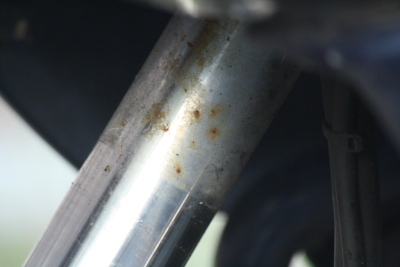

Ich bin ja grade dabei meine Gabelholme wieder aufzupolieren.
Da das ganze ja eine saumässige Arbeit ist, wollte ich der FW an der Stelle - und vorallem mir - noch was gutes tun.
Also ein paar Gabelprotektoren ran. Einige haben ja welche verbaut, diese sind zumeist an der Telebrücke verbaut und schützen somit nur den unteren Bereich der Holme. Wenn ich mir aber meine Holme ansehe
sind meine im oberen Bereich verhunzt.
Der untere Bereich ist vollkommen in Ordnung.
Also welchen Sinn machen dann diese kleinen Protektoren, wenn sie nur unten schützen??

keinen. Und da der Dreck im oberen Bereich ja praktisch nie von Staub-/Dichtring "geputzt" wird, kann er sich da prima ablagern und mit etwas Glück und Steinschlag ein kleines Rostprojekt starten.
Da hilft also nur gelegentliches Putzen.

Sinn machen die unteren Schoner schon, da da ja der Simmerring sitzt.
Meist werden die Schoner aber an Motorrädern verbaut, die nicht soviel Federweg haben. ;)
Meine Gabel sieht aber genauso aus, weshalb ich mir da was aus einem Neoprengurt basteln werde. Schaut nämlich nicht so lecker aus mit kleinen Rostpickeln. :)

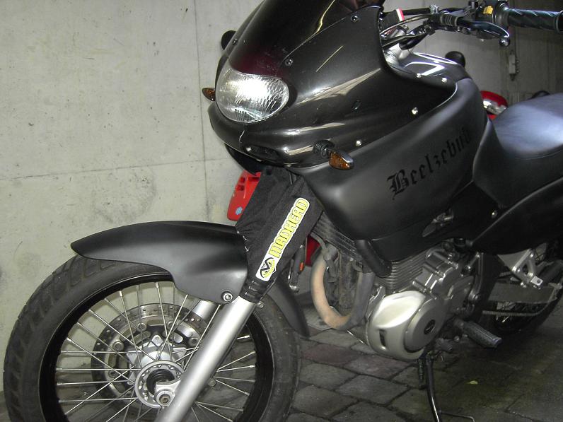

Hier die Antort für "Gabeldemontierunwillige":
...ist zwar für Quads, is mir aber Wurscht, und bevor jetzt wieder die Zweifler kommen: die Kühlung funktioniert trotzdem, die Dinger beeinflussen den Ölkühler in keinster Art und Weise. Sie müssen halt ein wenig angepasst werden, aber für Leute die mit Nadel und Faden umgehen können (so wie meine Frau :D )ist das kein Problem.

Hallo zusammen, hatte das Problem auch, habe die Gabel mit Polierleine wieder gereinigt und danach leicht eingeölt. Das einölen mache ca. alle 4 Wochen und habe seitdem keine Probleme mehr.

Ich glaub bevor ich sowas dran mache polier ich dann lieber öfter :mrgreen:
Nee im ernst sicher ein super Schutz. Aber nix für mich und meine kleine. Dann schon eher Faltenbälge.

ich behaupte mal, dass regelmäßig reinigen auch hilft. Bei meiner ist von Rost nix zu sehen. Ich reinige aller 3-4 Wochen, und gut is....
