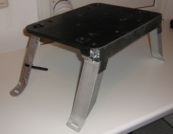

Ich habe mir zur Befestigung von zwei kleinen und einer großen Gepäckrolle eine Platte gebaut, die auf dem Soziusplatz verzurrt wird. Rechts und links hat die Ausleger aus Aluprofilen als Abstandshalter bzw. zur Befestigung des Gepäcks. Für seltene Nutzung reicht mir das.

Taschen hab ich schon, aber die baumeln halt unterm Sitz richtung Hinterrad, und ich glaub das ist auf Dauer nicht so gut. Ich werde größere Transportkapazität eher selten brauchen, aber ich hab z.B. vor im Sommer eine Woche oder ein bisschen länger mit meinem Kleinen in die Schweiz zu fahren, und da stellt sich dann auch die Frage ob man sein Gepäck guten Gewissens in einer unverschlossenen Tasche deponieren kann?!? Ich bin halt einer der nicht nur Kilometer frisst, sondern auch gern mal anhält wenns was Schönes zum anschauen gibt. Ich glaub das mit den Kofferhaltern hat sich fast schon erledigt, weil ich entweder einen spezifischen Kofferträger brauch (gibts nur noch von einem Hersteller), oder ich montiere eine Platte auf mein selbstgebasteltes Dingsbums, das sieht dann aber vermutlich richtig Scheisse aus. Deine Halterung würde mich interessieren! Kannst Du davon ein Bild reinstellen?

mach' ich (heute abend).

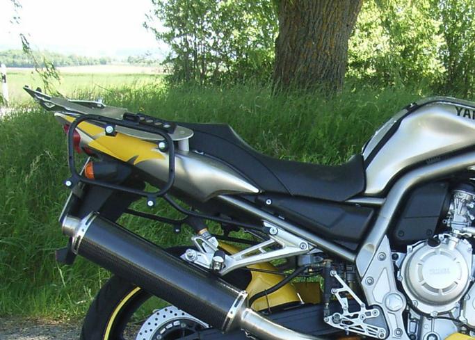

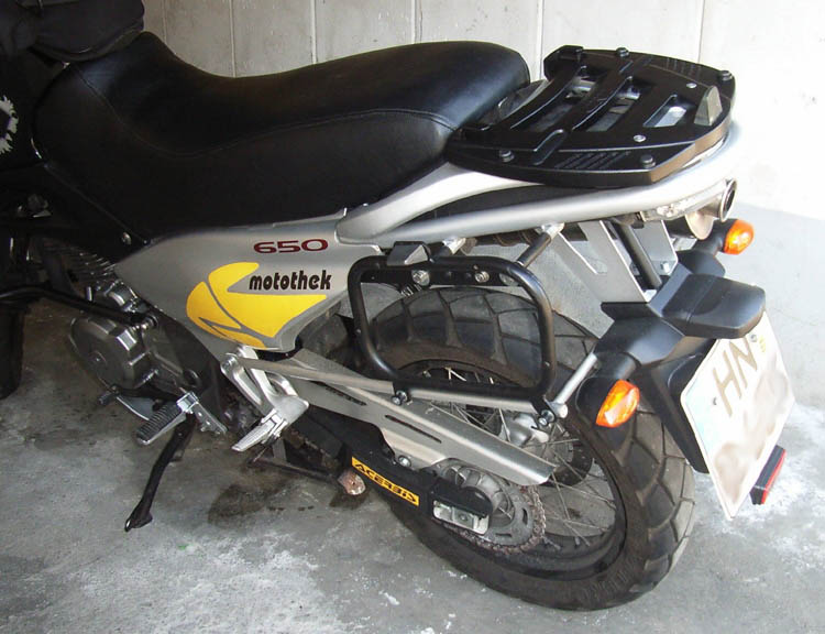

ich habe die Träger einer DR 650 RS ein wenig umgearbeitet.
Habe ich für knapp unter 40,- aus der Bucht gezogen.
Sowas funktioniert auch an anderen Moppeds:
Bei einer Freewind mit dickem original Endschalldämpfer empfiehlt sich z.B. die Verwendung eines XLV 600/650 Trägers oder der einer DL 650
wegen der Asymetrie. Die Chance, dass die Strebe zu den Soziusrastenhalter halbwegs passt steigt so ungemein!
Von dem Träger wird einfach alles abgesägt und gefeilt, was nicht zur Freewind passt. Ein paar Stücke Stahl als neue Anbindung dran und freuen. :wink:
Träger mit kurzen Auslegern und separatem Haltersatz sind nahezu perfekt, Einfach den Haltersatz durch einen Eigenbau ersetzen.
