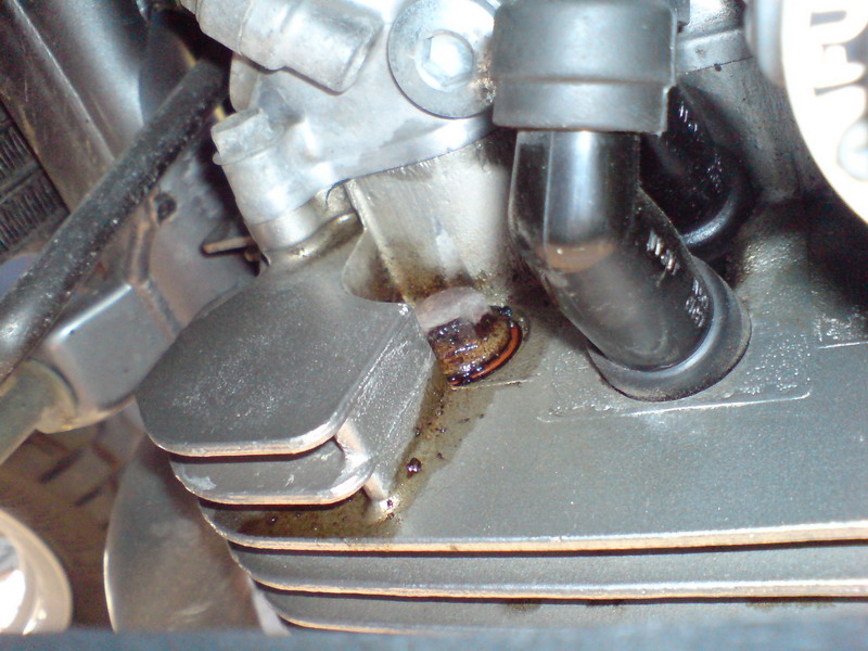

Bei meiner FW schwitzt an einer Zylinderkopfschraube (in Fahrtrichtung gesehen vorne links) etwas Öl raus.
Kuckst Du hier:
http://www.xf650.de/forum3/files/upload ... 120556.JPG
Ist jetzt nicht die Welt, aber schon ein Bißchen. Ich habe den Eindruck, als sei da unter der Kopfschraube eine Art Kupferdichtring, wie bei einer Ölablassschraube, unten am Motor. Kann das sein?
Reicht es, einfach die Schraube zu lösen und eine neue Dichtung drunter?

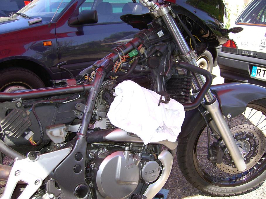

Als erstes müssen sämtliche Verkleidungen runter bis auf die Verkleidung unmittelbar am Scheinwerfer.
Dann sollten sämtliche Schlauchverbindungen zum Tank entfernt werden, drei an der Zahl unmittelbar am Benzinhahn. Als nächstes muss noch der Stecker der Tankanzeige ausgesteckt werden (auf der Auspuffseite unten links am Tank.)
Dann den Tank ablösen, eine Schraube gegenüber des Lenkkopflager oben am Cockpit, eine links und eine rechts neben den Pseudosturzbügeln, und noch zwei am vorderen Ende der Sitzbank. Nun kann der Tank abgenommen werden.
Als nächstes sollte das "Dreieck" welches den Rahmen der Suzi mit dem Ventildeckel verbindet demontiert werden (drei Schrauben)

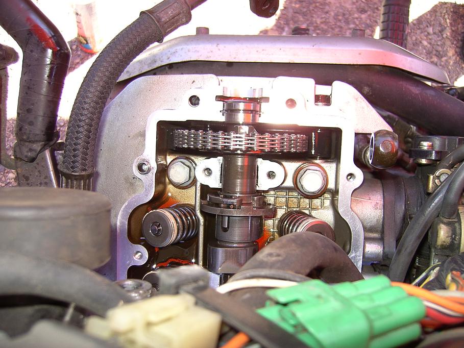

Nun kann man den Deckel problemlos anheben und vorichtig zur Auspuffseite hin entfernen. Die dann entstandene Öffnung am besten gleich mit einem Tuch abdecken.

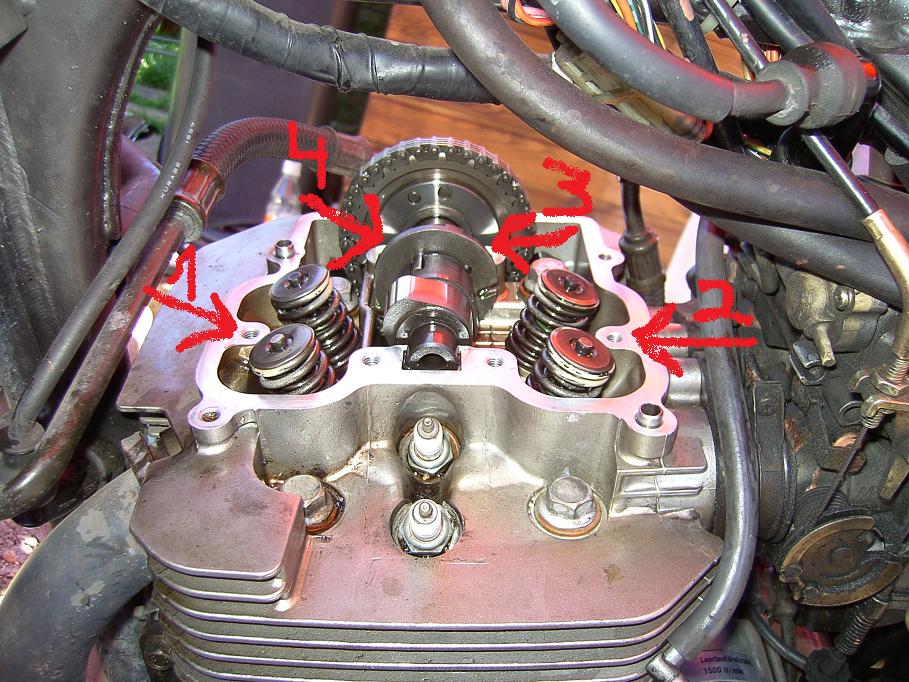

Eure Suzi müsste nun so aussehen:
Nummer 1 und 2 kennzeichnen die Schrauben unter den kleinen Abdeckungen:

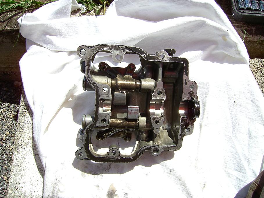

Hallo Steuerkette!

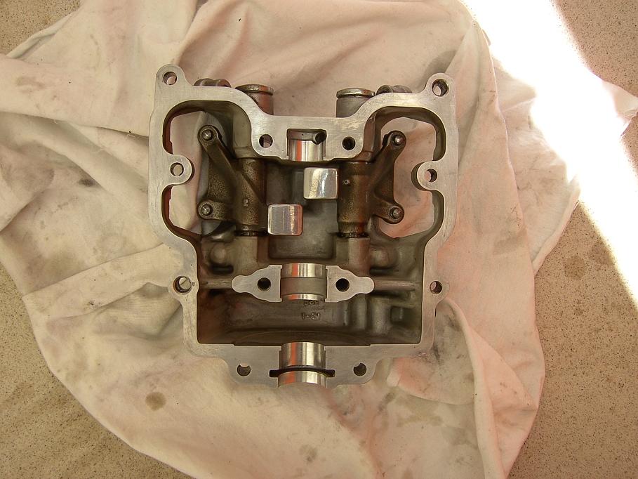

So sieht eine verblasene Abdichtung aus, zum entfernen der Reste am besten Bremsenreiniger benutzen und danach das feinste Schleifpapier welches ihr auftreiben könnt, 1000er oder höher, das höchste eben was ihr findet und den deckel vorsichtigst und gleichförmig von den Resten befreien bis er sauber ist. Die Dichtungsreste Motorseitig würde ich nur mit einem in Bremsenreiniger getränktem Tuch entfernen, wir wollen ja keinen Dreck im Motor haben.
So sollte er greinigt aussehen:
Nun wascht ihr ihn am besten mit Benzin noch einmal aus und lasst ihn schön trocknen.
