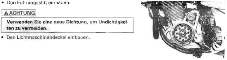

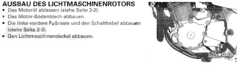

Hallo Michal,
laut Wartungsanleitung dürfte es da keine großen Überraschungen geben:
btw, die Freewind hat gar kein Getriebedeckel im klassischen Sinn. Um an das Getriebe zu kommen, müssen die Kurbelgehäusehälften getrennt werden. Das heist also der Motor muss komplett zerlegt werden. :shock:
