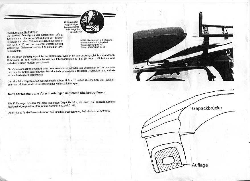

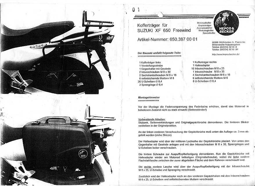

Hi Forum,
hat jemand ein Bild oder eine Anbauanleitung für ein Hepco-Becker-Trägersystem für die Freewind. Die Rohrschleifen habe ich noch zu Hause (von einem anderen Motorrad), würde mich mal interessieren, wo das Ganze original angebracht ist.
Tobias
Gepäcksystem Foto

ich hatte das selbe system an meiner suzi, es empfiehlt sich beim anbau erstmal alle schrauben nur sehr locker anzubringen da das system teilweise sehr eng an der suzi anliegt. sind alle teile halbwegs an der vorgesehenen stelle befestigt kannst du anfangen alle schrauben anzuziehen.
