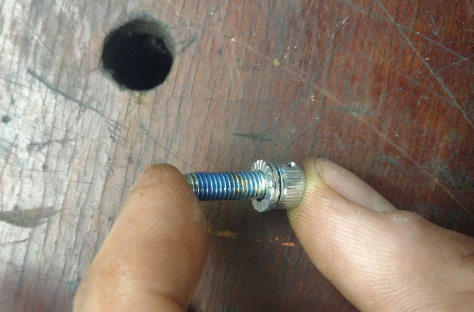

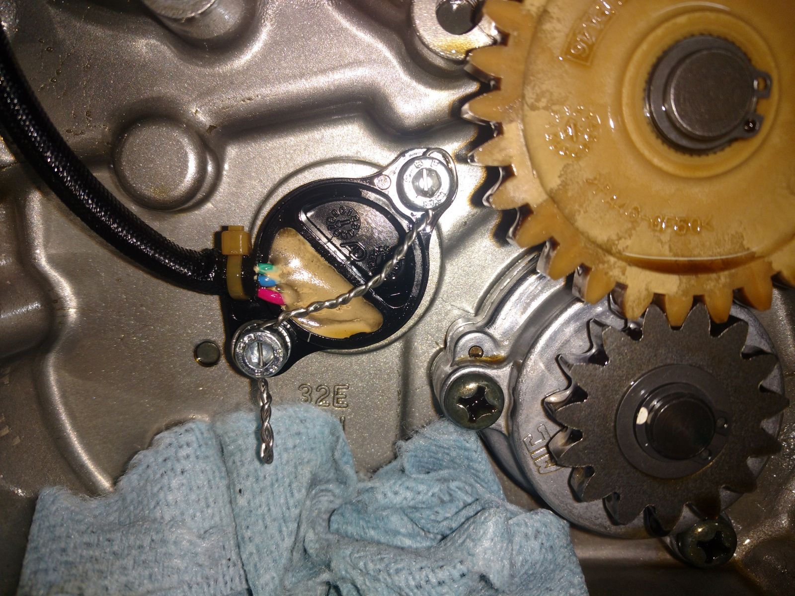

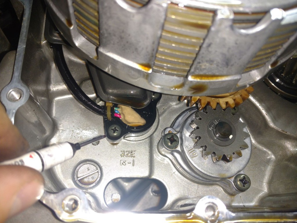

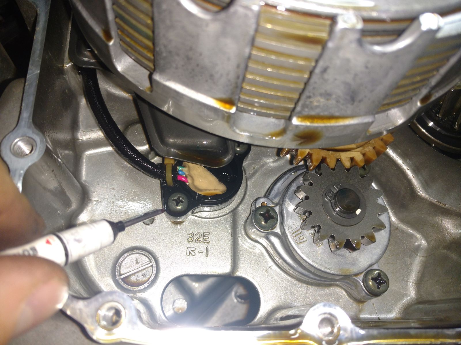

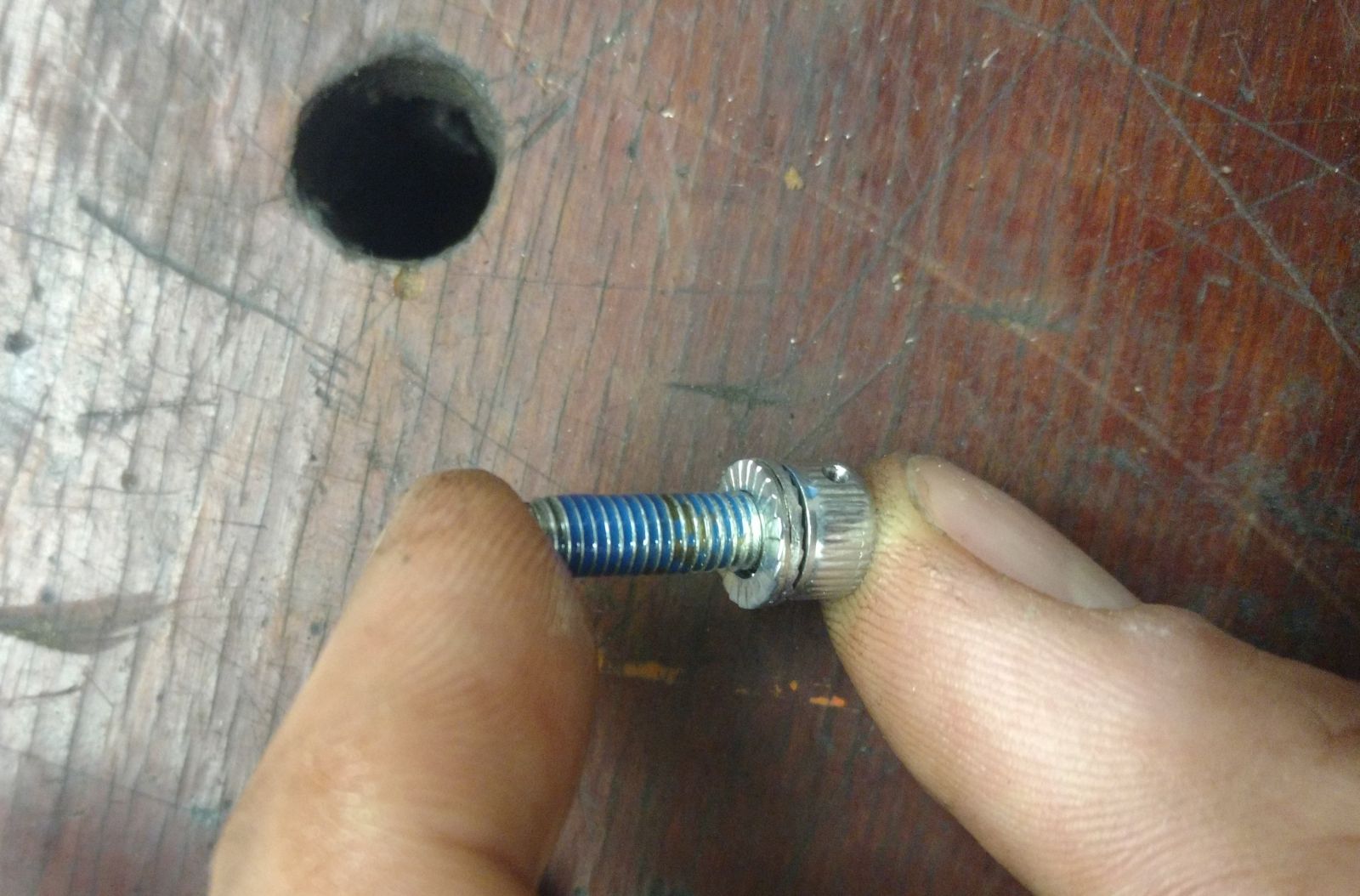

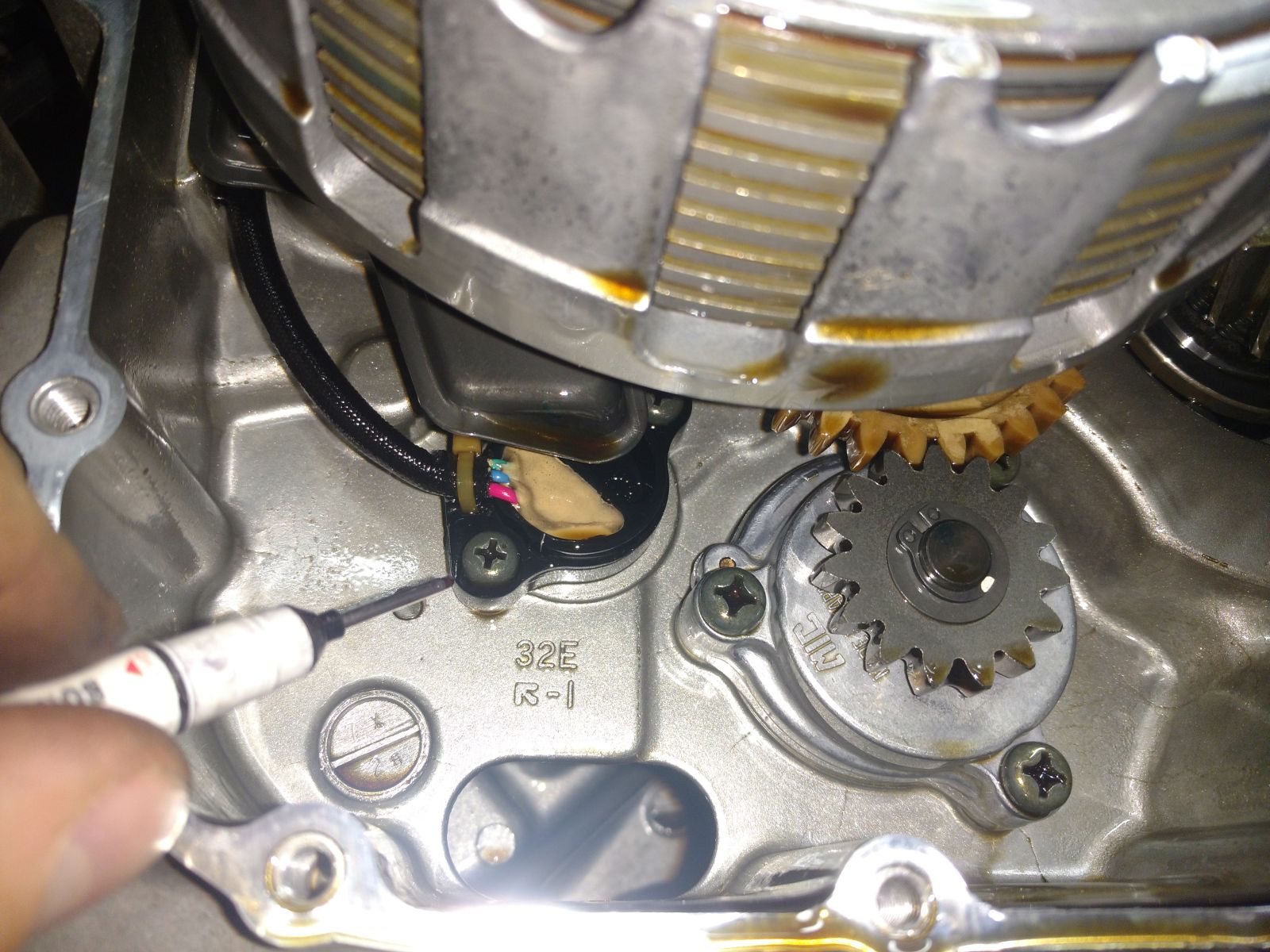

Heute habe ich mal -ein Ölwechsel lag eh an- die Schrauben des Neutralschalters kontrolliert und getauscht.
Sonderlich fest saßen sie nicht, die untere war schon mit etwas weniger Drehmoment fest.
Ich hatte mir schon Schrauben vorbereitet, damit ich die Sicherungsdraht (Ich habe Edelstahl-Schweißdraht benutzt) zur Sicherung verwenden kann.
Etwas fummelig an der Stelle, wenn man keine Zange für Sicherungsdraht hat. Bei der Suche nach Unterlegscheiben, bin ich in meinem Lager noch über passende Nordlock-Scheiben gestolpert, so dass die Schrauben nun mit flüssiger Schraubensicherung, Draht und Nordlocks gesichert sind. :lol:
War eine schöne Arbeit ohne große Überraschungen. :)

was war denn nun an der Kupplung ?

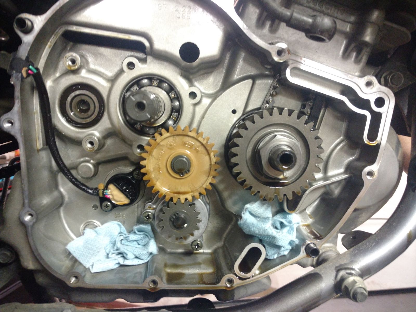

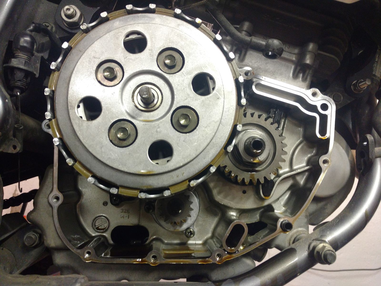

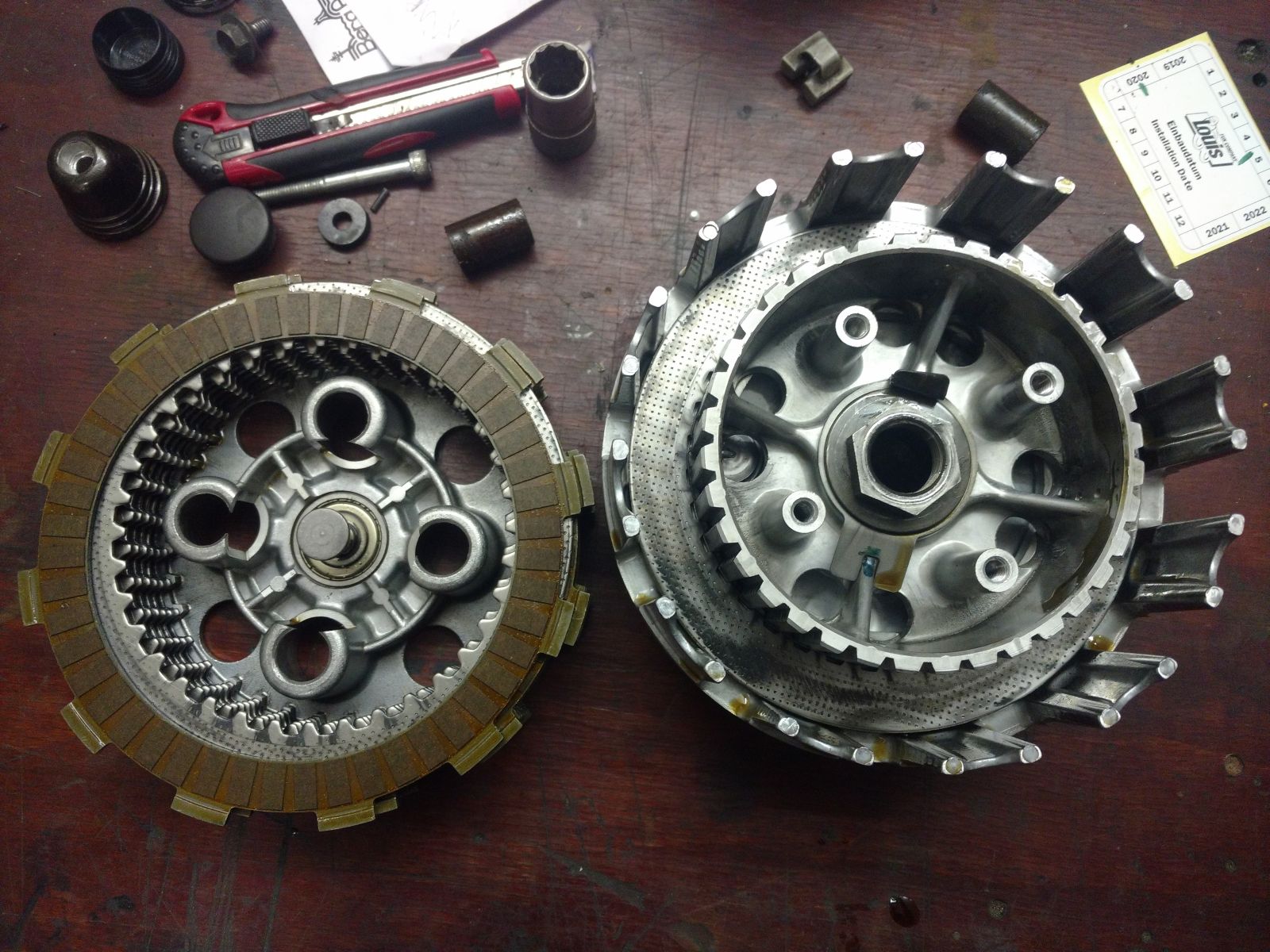

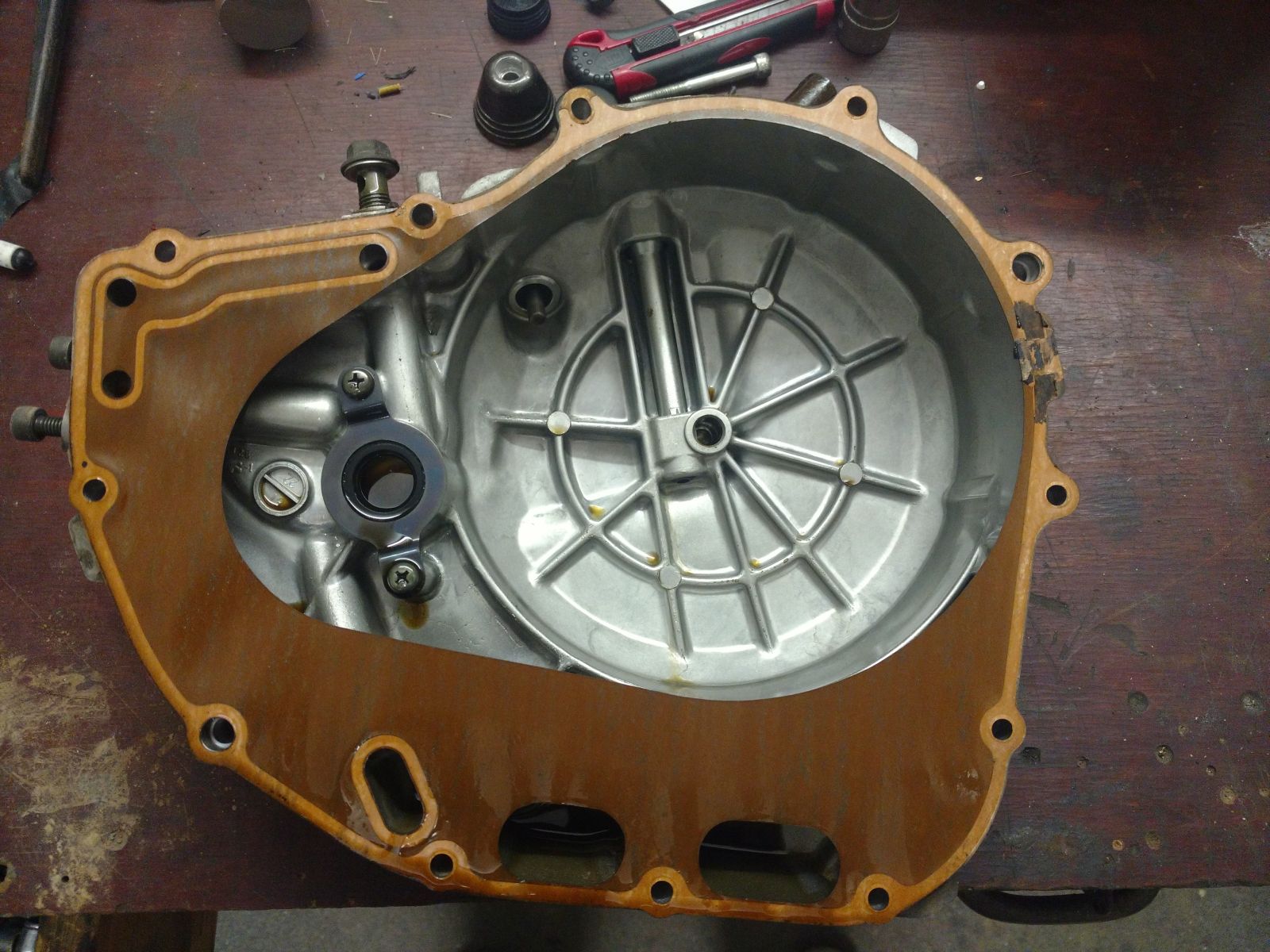

Die Kupplung hatte ich nur demontiert um einfacher an die Schrauben des Neutralschalters zu kommen.
